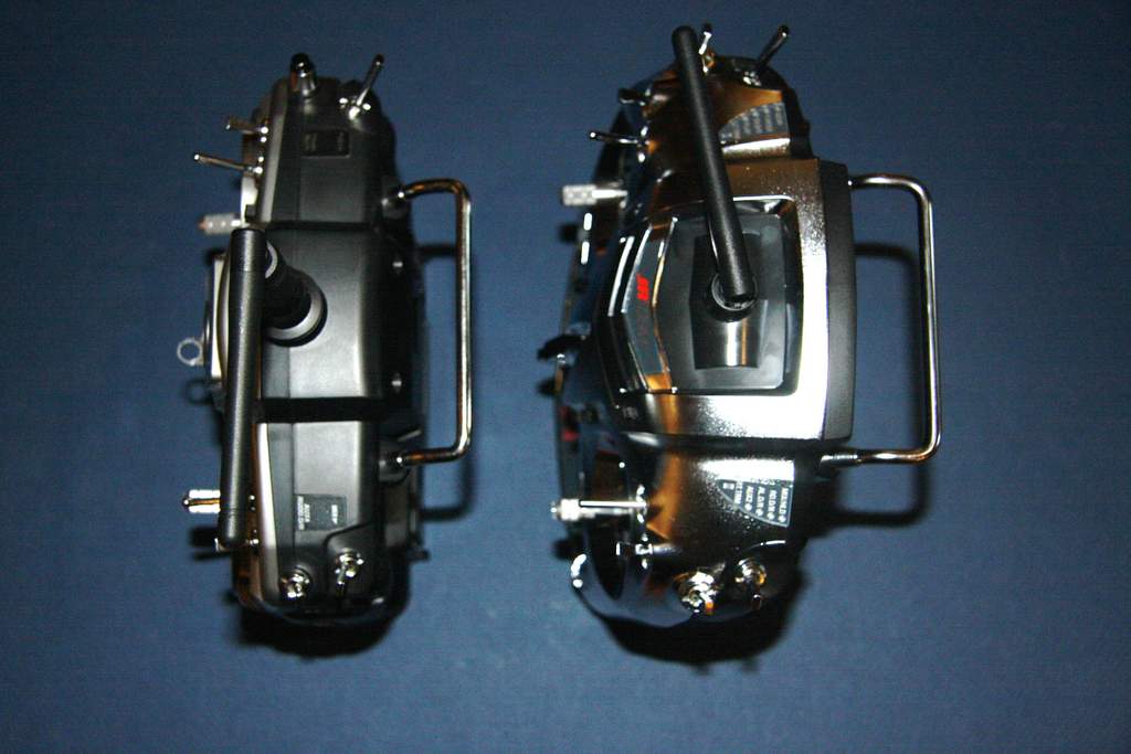

Oué, comparé à la DX7 la X11 est plus large et plus épaisse.
Elle a aussi presque 100 ou 200g de plus il me semble ...
Comparaison de la X9303 ( assez proche de la DX7/8 je pense ) et de la X11 en photo :

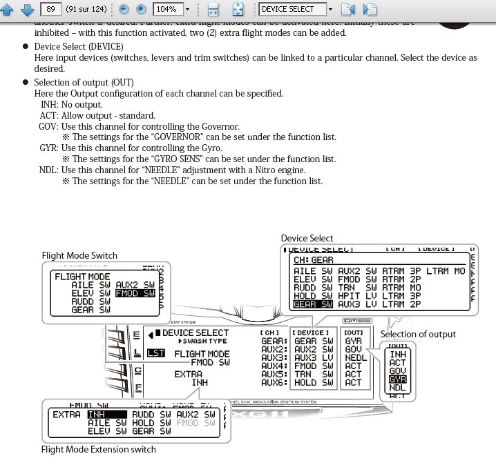

Je viens de matter le manuel de la XG11 ...
Là je crois qu'on peut affecter l'inter en façade qu'on veut pour FMOD SW ...
après faut voir s'il y a des "3 positions" en façade. Sur la X11 il y en a un seul a gauche il me semble.
Mais même un seul deux voies on peut en avoir 4 avec l'inter extra qui double les modes ...
Clair que ce n'est pas "intuitif" de premier abord tout ça ...
Il me semble que non, pas de 3 positions en façade.
Il faudrait que je puisse avoir une radio pour tester, mais dans mon souvenir ce n'est pas si simple, car l'extra est une condition supplémentaire dans la condition en cours, ce n'est pas une condition à part entière ...
Et le FMOD SW ne peut-être attribué que sur un des 2 inter 3 positions, mais bon ça remonte à 1 an et demi, et j'ai peut-être raté un truc ...
Edit : D'après ce que je me rappel, j'étais obligé d'utiliser 2 inters différents pour les 3 conditions de vols :
le premier 2 positions pour Norm (Décollage) et IDL1 (programme) ensuite le second pour activé l'IDL2 (Libre) en créant en fait une condition dans la condition IDL1 ...

En fait tu vas pouvoir affecter le FMOD SW à un 2 positions en façade (contrairement à ce que j'ai dis dans le post précédent le FMOD est librement attribuable), mais du coup si tu veux un IDL2, tu est obligé d'utiliser l'autre inter 2 positions à côté. C'est la raison pour laquelle je voulais passer le 3 positions en façade, mais les câbles étaient trop courts :(
