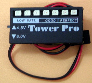

J'ai une question concernant ces accus. J'en ai un pack sur mon AS50. Ils prennent bien la charge, ils tiennent bien en decharge a 1A sur mon chargeur.
Par contre, sur l'helico, j'ai un vu-metre embarque qui passe dans le rouge des que je vole alors que toutes les diodes sont vertes au decolage...
D'apres vous, c'est le vu-metre qui deconne ou je dois m'inquieter pour mon pack et mon helico ?

salut BDK,
j'avais les led qui frétillaient avec mon ancien accus (format R6) et avec les enrichpower je n'arrive meme pas à faire descendre d'une led le vu-metre meme en agitant tout les manches en meme temps!! (config tout numerique 8Kg/0.08s)
il faudrait que tu puisses vérifier tes accus avec une décharge supérieur à 1A....moi sur l'hélico je suis à 3A/h en consommation.
sinon appose un vrai voltmètre et regarde si tu as une chutte de tension quand tu bouges les manches....de cette façon tu sauras si c'est le vu-mètre ou tes accus...
(je ne pense pas que tu sois en config 4.8V avec un vu-metre callé sur 6Vicon_wink.gif)
@+heli34
Laurent, essais de décharger ton accu à un peu plus de un ampère sur ton chargeur et regarde combien de temps il met.
et comme l'a suggéré heli34 met un voltmètre sur ton récepteur et bouge les manches pour voir si ta tension varie.
ensuite tout dépend du type d'indicateur que tu as sur ton hélico.
un copain a le tower pro et dès que tu bouge les manches l'indicateur fait chenillard et clignote tout azimut! icon_eek.gif
même accus chargé à toc!
perso j'ai l'autre modèle et je le trouve bien plus stable, quand je bouge les manches je n'ai pas toutes les leds qui frétillent!

Et pan, dans le mille : j'ai bien un TowerPro.
Au voltmetre :
- L'accu charge est entre 5.25 et 5.30V, la premiere diode verte est allumee
- Des que je remue un peu, a 5.20V, la seconde diode s'allume.
- Je suis dans le rouge en bougeant les manches dans tous les sens, la tension chutant vers 4.90-4.80V
Je ne peux pas decharger mon accu a plus d'1 A car mon chargeur, un Swallow advance, ne le permet pas.
J'ai un autre chargeur, un TLP Ex Pro II, sans affichage et dont l'intensite se regle par un potar, dont la maigre notice parle d'une decharge constante sous 4A. D'apres vous, j'essaye ? En mettant le multimetre en serie (dieu que c'est loin les cours !) avant l'accu, je devrai pouvoir mesurer l'intensite de decharge ?
Enfin, derniere question, si je perds entre 0.4 et 0.5V juste en bougeant les manches, sans effort a contrer par les servos, de combien la tension chute t elle en vol lorsqu'il faut remettre du pas brusquement et que les servos sont en charge ?
Desole mais je suis une vraie bille en elec, c'est pour ca que j'aime tant le thermique :D :D
Merci pour vos conseils,
Bons vols,
Laurent
salut laurent,
normalement tes accus peuvent fournir 4A en instantané, il faut donc mettre ton multimètre sur A/continu (en général la gamme 10 ou 20A....pas 200mA sinon le fusible va péter) te mettre en serie soit sur le fil rouge soit sur le noir...mais surtout pas en parallèle!!! comme ça tu connaitras l'intensité de décharge. ensuite tu rebascules en voltmètre (le fil rouge de celui ci doit changer de place aussi) et tu recommences cette fois en mesurant la tension au borne de l'accus voir si ça s'ecroule; il doit tenir c'est 4.8V! tu peux le faire pendant 10min en controlant régulièrement la tension ainsi que la température des accus.
@+heli34

ensuite c'est normal que ton accus perde pas mal de tension juste après la charge, car tu es à 5.3 V pour un accus de 4.8V je suppose, la tension doit descendre assez vite vers 4.8V et se stabiliser un moment autour de cette valeur.
comme sur nos émetteur après charge, la tension ne reste pas longtemps à plus de 11V, mais tiens un bon moment aux alentours des 10V.
ce que tu peut faire Laurent c'est décharger un peu l'accu, et tu le rebranche sur l'hélico et tu vois ce que ça donne.
pour simuler les efforts en charge, tu peut éventuellement, mettre une main autour d'un pied de pale, la serrer un peu et mettre du pas, sans tout bloquer bien sûr, mais en retenant un peu le pied de pale en rotation tu devrais simuler un peu la charge, ton servo devrait grogner!icon_twisted.gificon_biggrin.gif.
mesure la chute de tension et tu verra si c'est bon.
tu as un chargeur intelligent donc après tes vols tu peut savoir ce qu'il remet dans l'accu, suffit de regarder les valeurs indiquées et comparer avec la capacité de l'accus.icon_wink.gif
