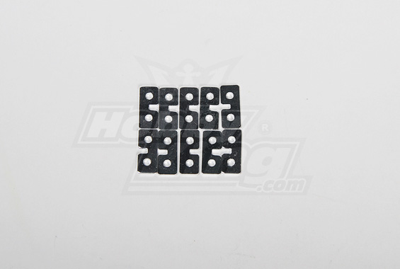

Et pour les servos de taille supérieur (à partir de mini), on peut aussi utiliser ce genre de plaquette qui possède une encoche de calage, encoche que l'on trouve souvent sur la plupart des servos : ;)
On en trouve ici notamment :
http://www.hobbyking.com/hobbyking/store/__12297__Metal_Servo_Plate_silver_10pcs.html
