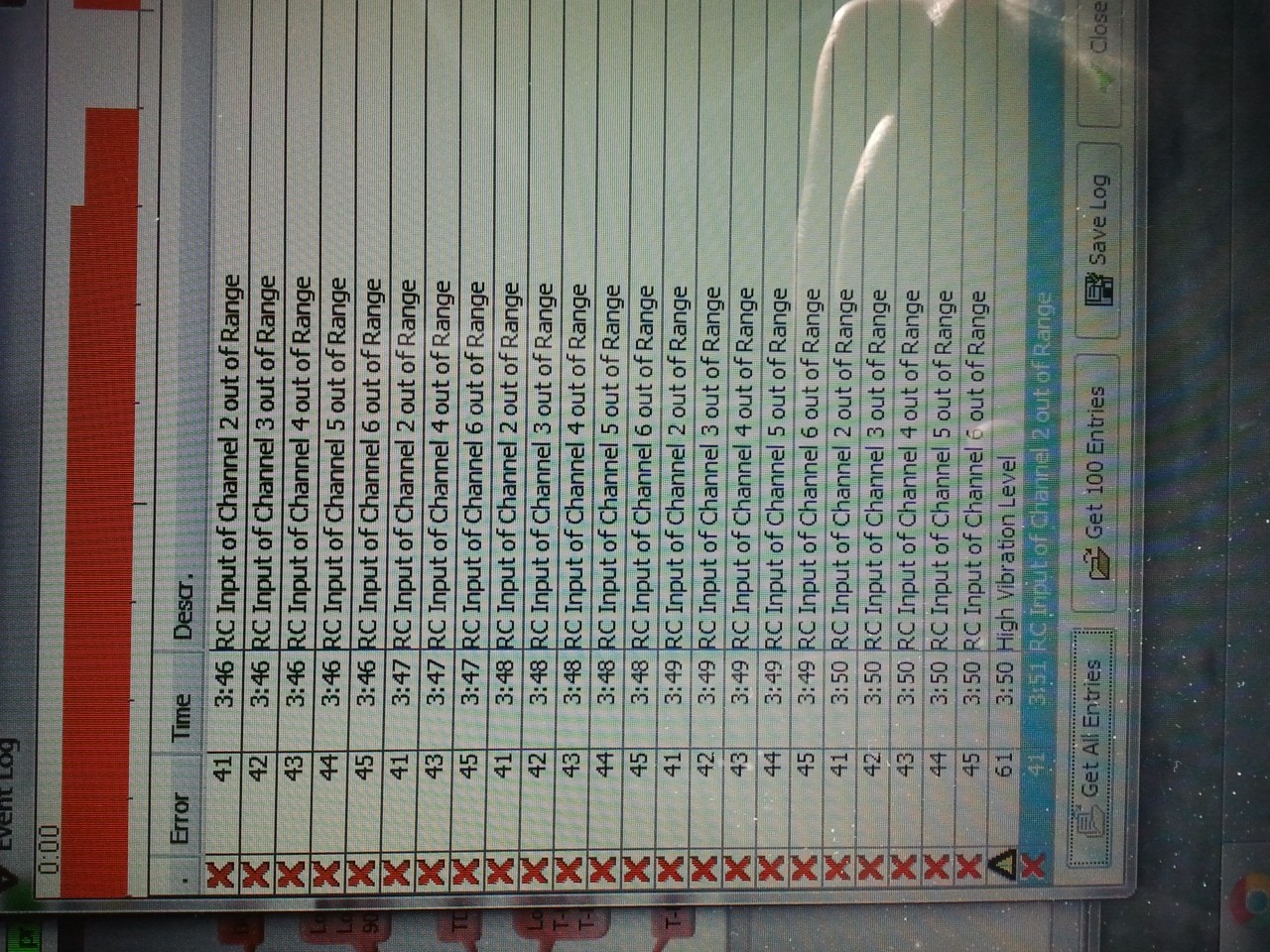

j'ai un petit probleme sur mon Vbar, je l'avais mis en 5.2, depuis j'avais fait 4 vols en 4s.
Aujourd'hui j'ai voulu essayer le 3s, j'ai donc juste mis un pignon plus gros et j'ai re-réglé la tension de la courroie.
en vol il me faisai des petits "top", juste a l'anticouple et il donnais des petits coips de pas.
J'ai quand meme continué mon vols.
Je met une photo du log du Vbar (j'ai pas réussi a fair une capture d'ecran :think: :whistle: ).
Je n'ai rien touché sur la rado de puis la derniere fois. J'ai par contre enlevé la coupure en fin de lipo.
je ne vois vraiment pas, il affiche ce message partiquement tout le long du vol...
Merci :) :)

pour le mess du log , je ne sait pas trop
mais pour tes top d'anticouple , j'ai eu le même souci avec le vbar qs mon fil d'anti static c'était enlevé du coup a cause de l'électricité static , il me donné un léger coup d'anticouple mais bon c'était pas tout le temps non plus .
vraiment bizarre ce message j'ai déjà eu de message chelou mais pas celui la :think:
