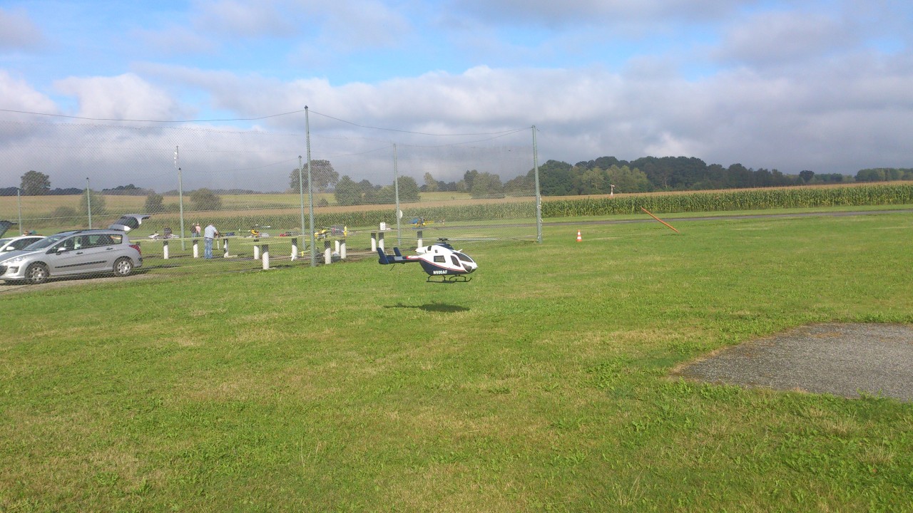

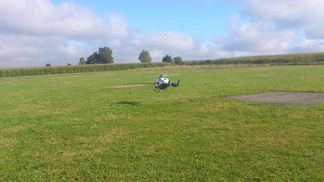

Voici quelques photos que j'ai prises il y'a 2 jours du miens lors de mon premier décollage avec depuis son électrification. Il faut trouver le bon régime pour la turbine arrière et le calage clapet mais c'est bon signe sa à l'air de bien fonctionner. En ce qui concerne le CGY750, tout fonctionne nikel, la machine est d'une incroyable stabilité.
Le passage en électrique à été réalisé par Pyrénées modèle 64 et William de Vario France, qui ont su calculer et équipé ce modèle des moteurs nécessaires.
Bonne journée à tous
Greg

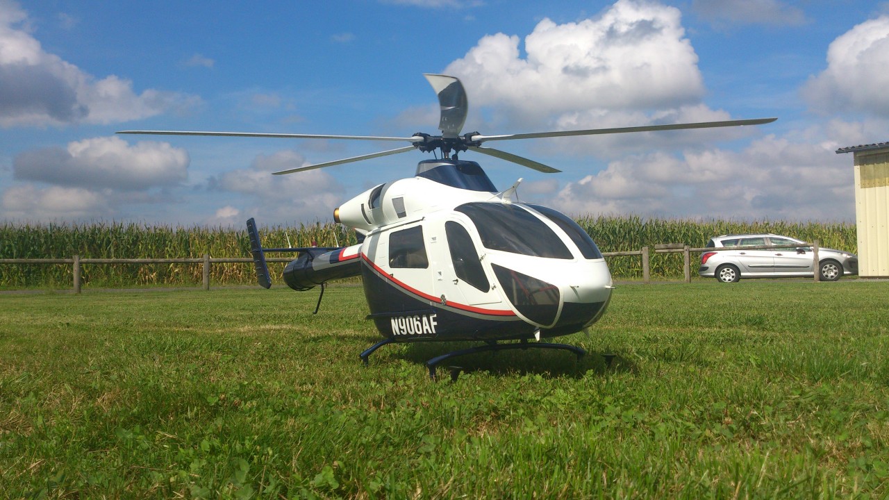

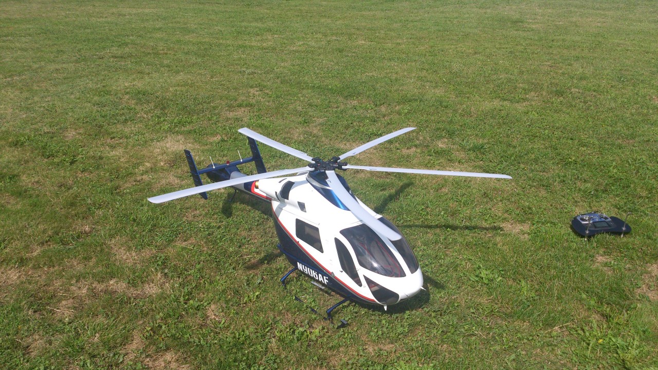

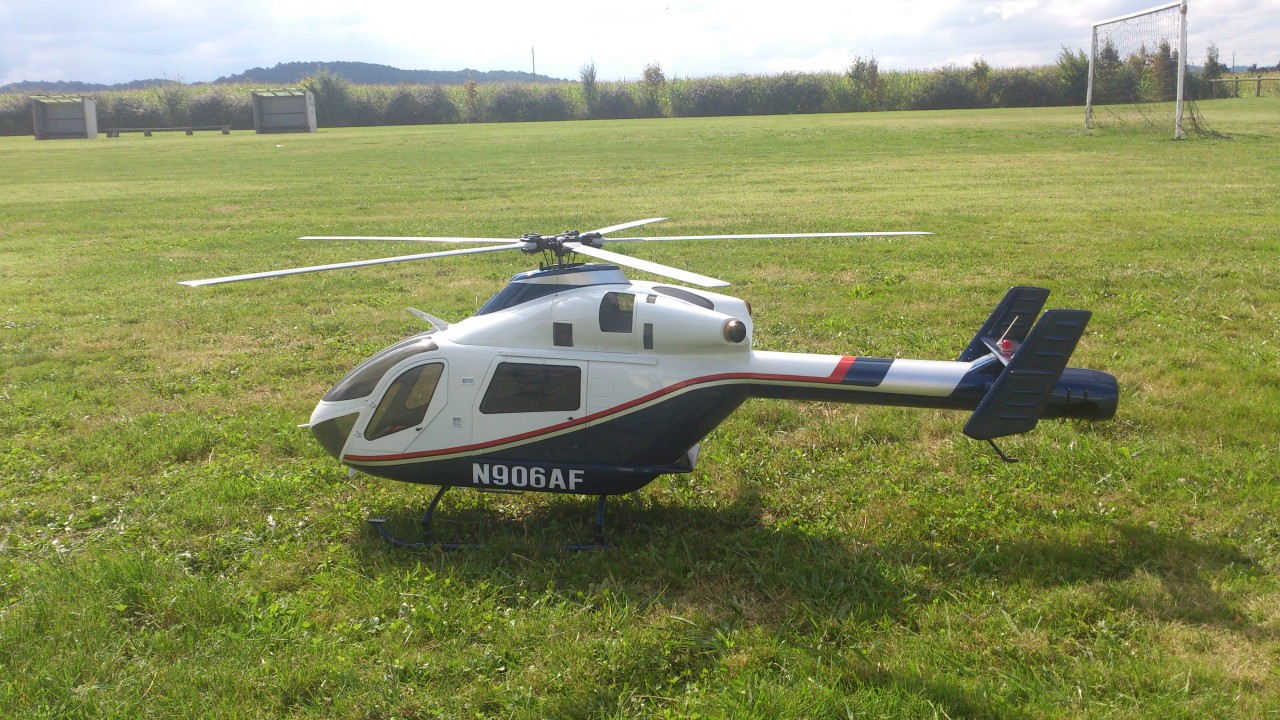

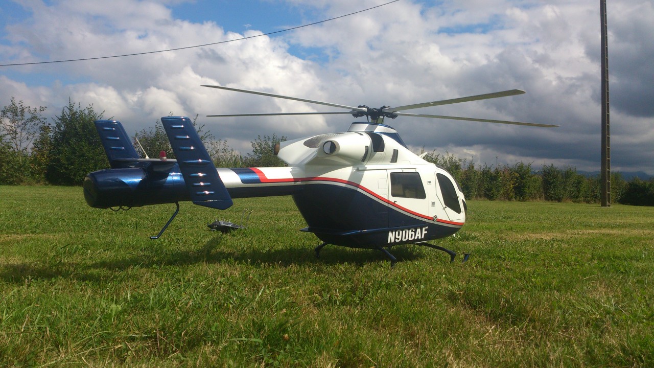

Voici quelques photos de mon NOTAR lors d'un des premiers statios en électrique.
Beaucoup de modifications de réglages ainsi que d'essais en vols seront nécéssaires pour une mise au point parfaite. Mais cela avance dans le bon sens.
La turbine choisit me parait limite car je n'aurai pas de reserves de puissance ou très peu mais a voir avec quelques modifications de plus.
Dans le pire des cas il faudra en installer une plus grosse.
Petite vidéo prochainement de la machine en vol.
Bonne journée à vous tous
