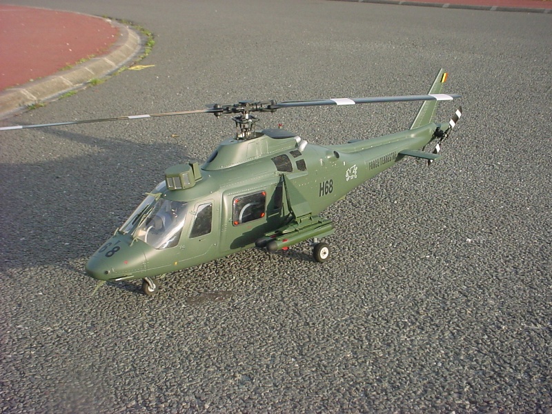

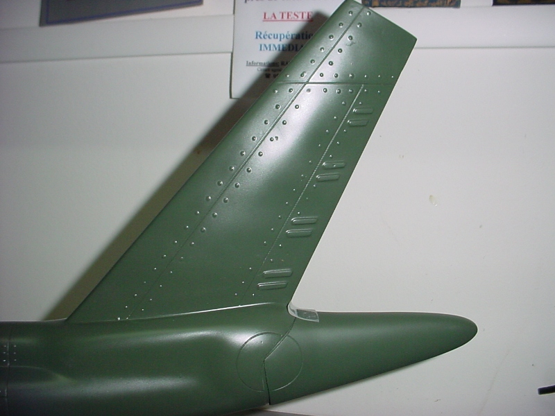

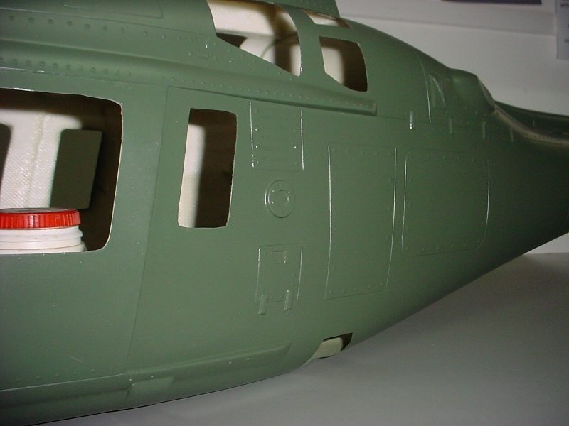

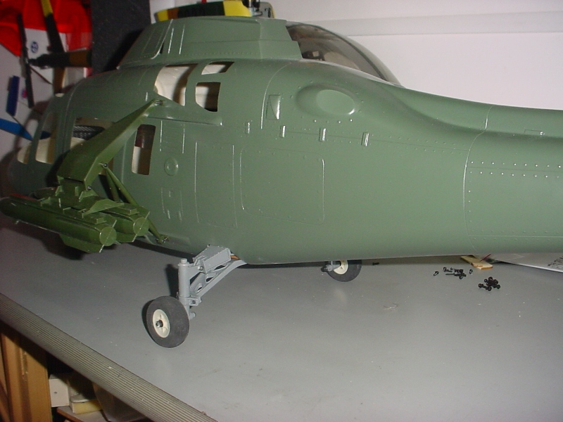

ça a l'air joli et de bonne facture sur les photos, c'est prévu pour des hélicos de taille 50 ?

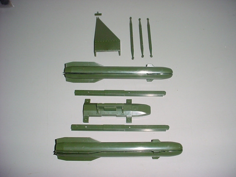

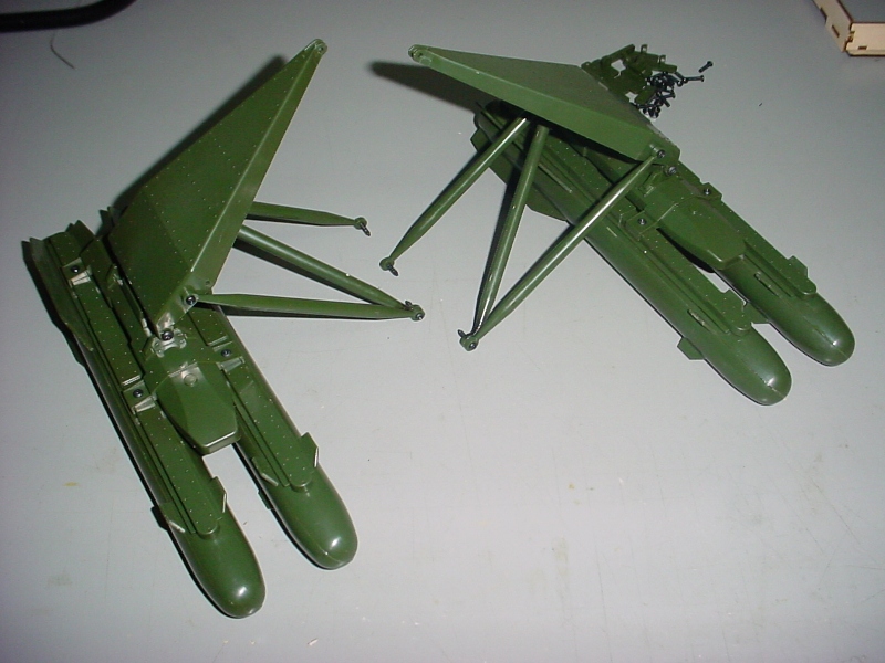

je trouve tout de même sans vouloir critiquer que les lance missiles font une maquette très "chargée", mais si c'est la réplique du grandeur...A part ça on se réjouis de voir le résultat. Bon montage.

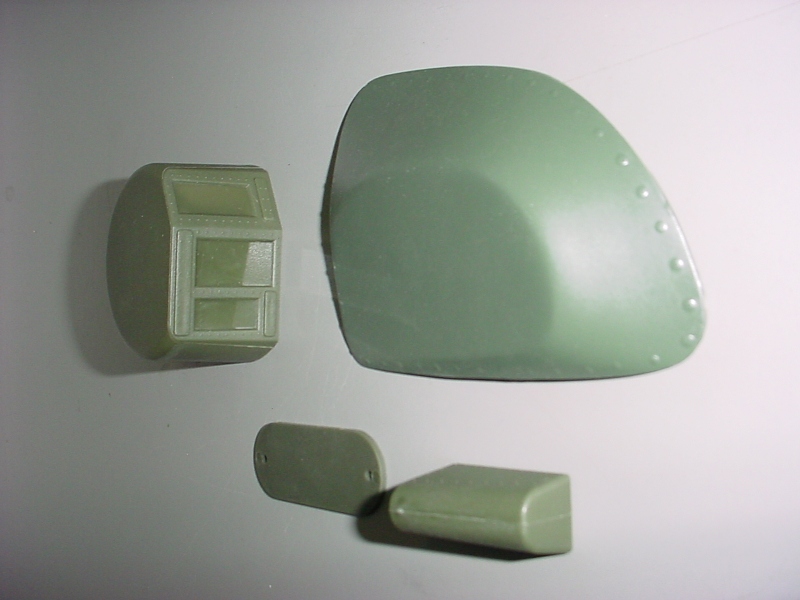

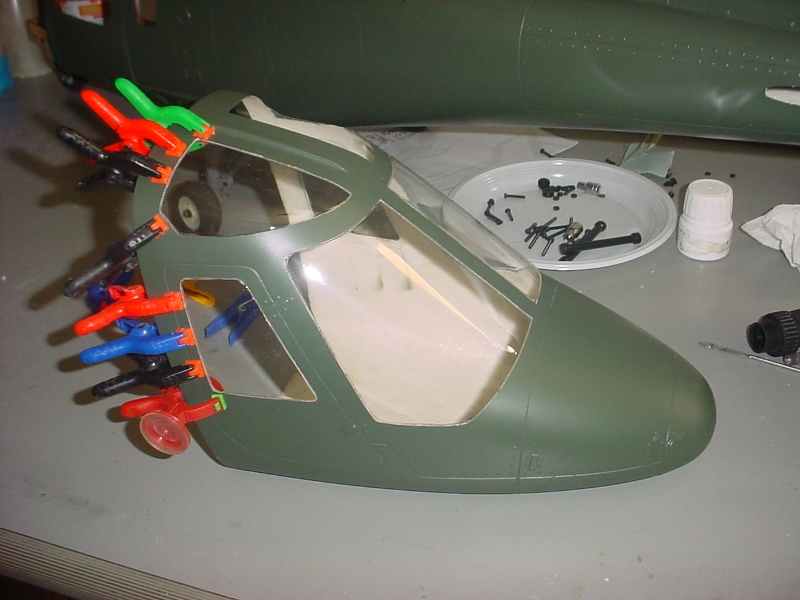

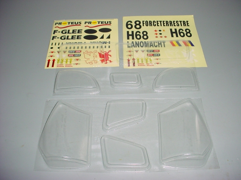

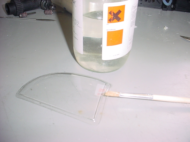

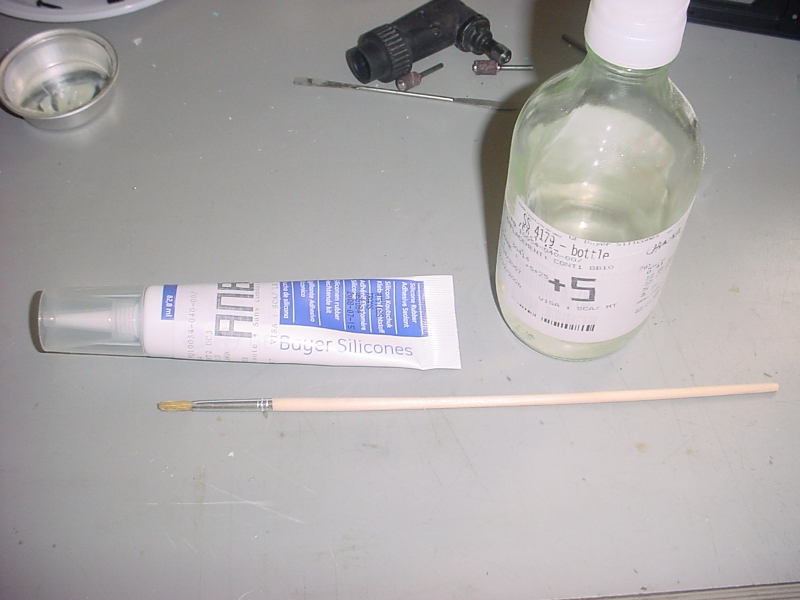

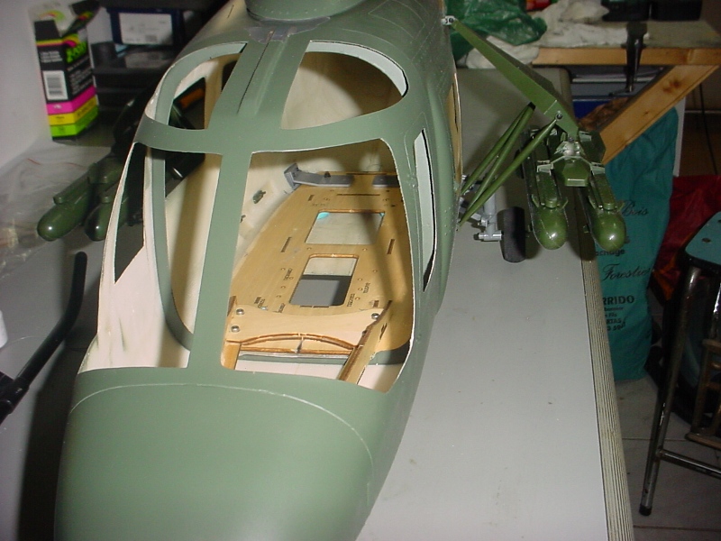

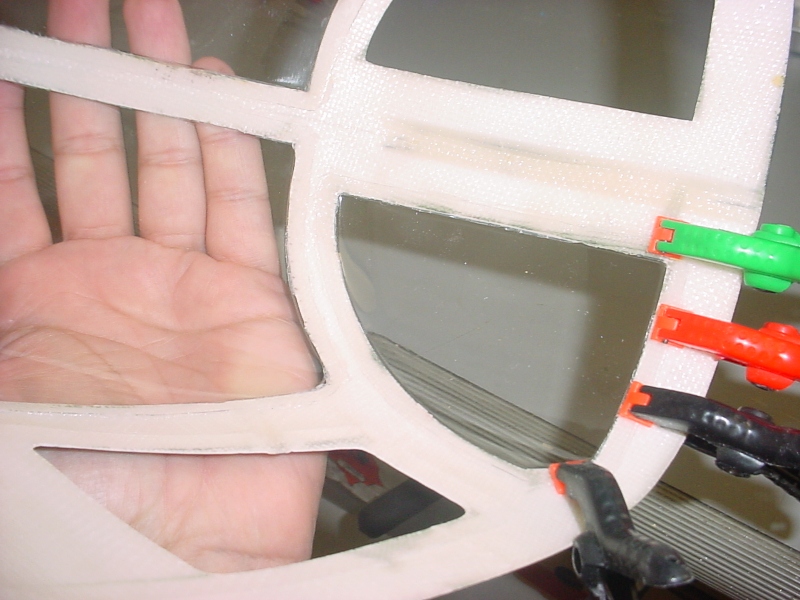

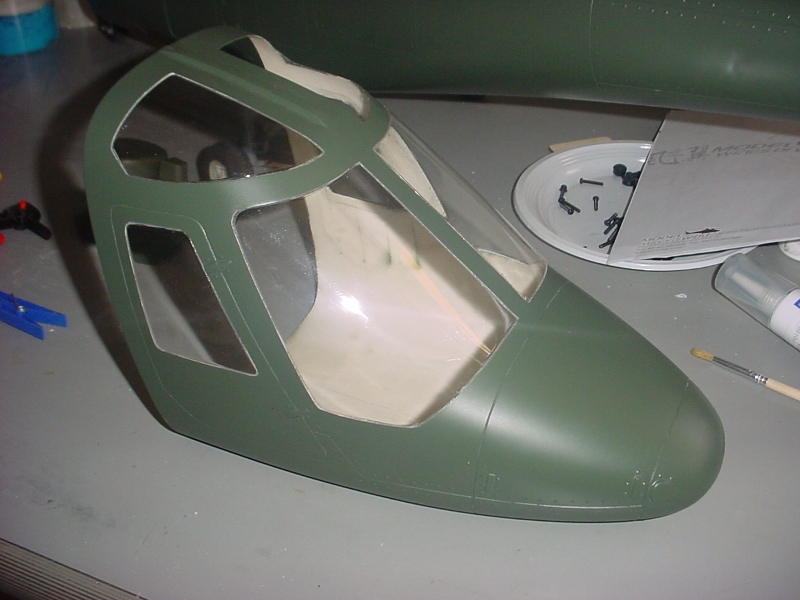

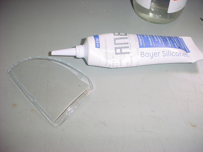

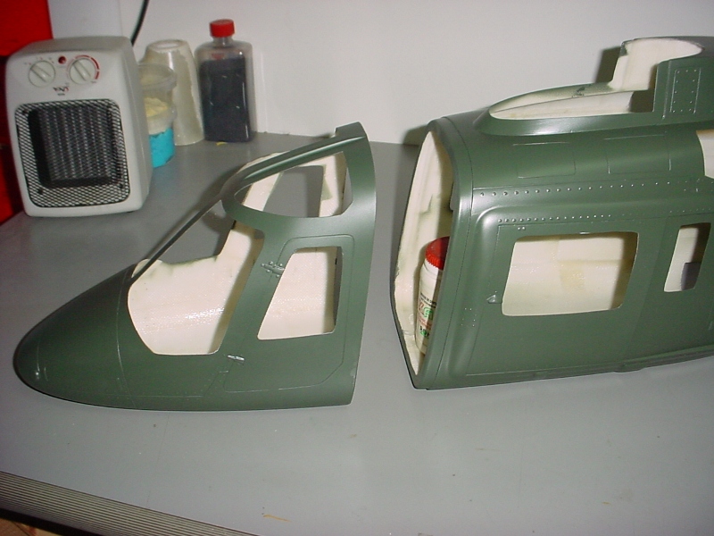

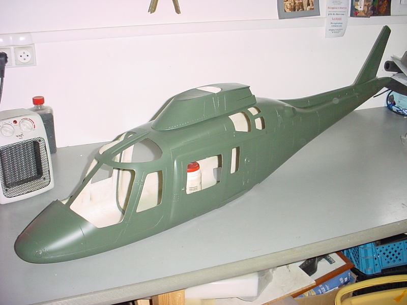

Suite du montage, les vitrages de la pointe avant.
Comme je le craignais, je me suis retapé toutes les ouvertures mais le résultat est nickel, les vitres sont très bien moulées heureusement.

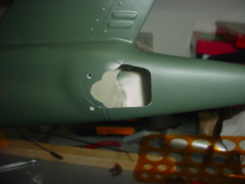

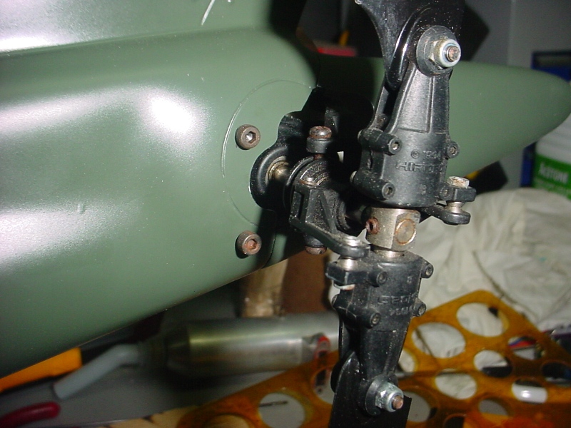

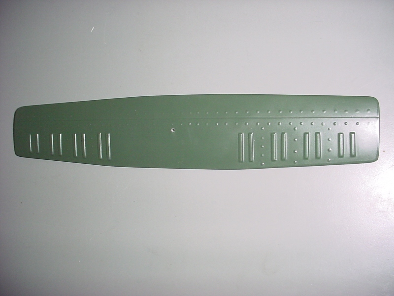

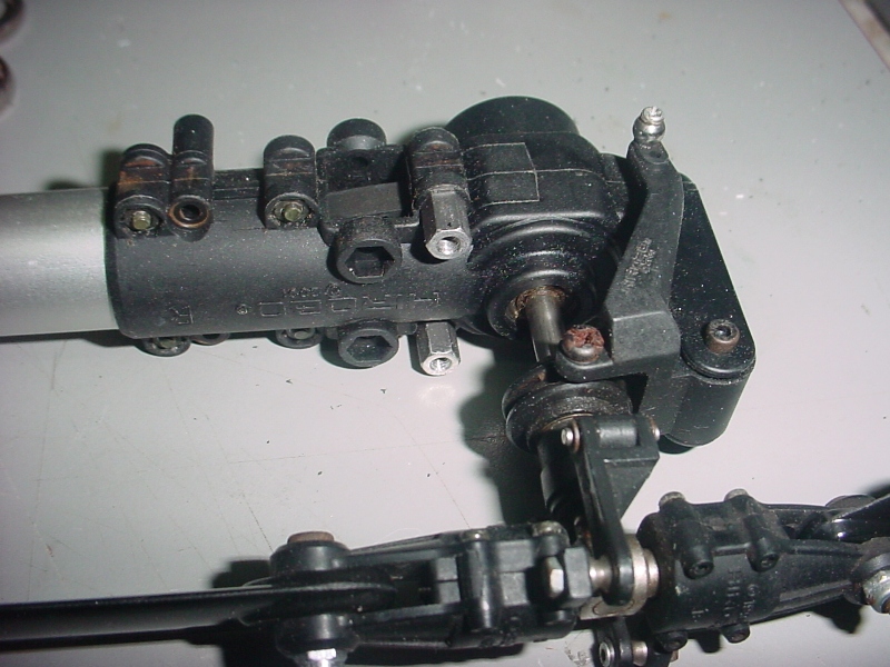

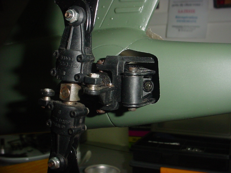

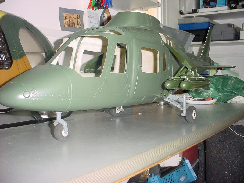

J'ai aussi monté le stab, et je suis en train de faire les ajustements pour monter le tube de queue et l'anticouple. Pour faire maquette, L'AC doit être à gauche, il faut donc retourner le boîtier et mettre la commande d'AC au dessus du tube.

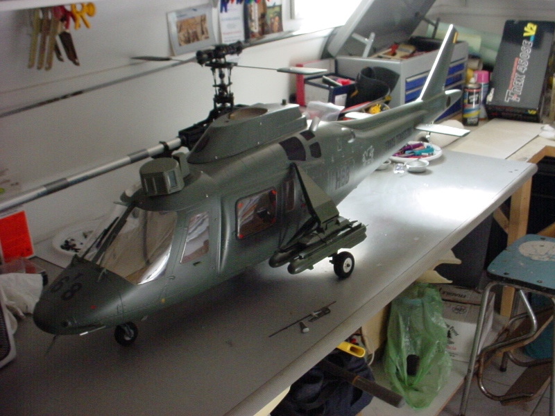

Salut Roto,

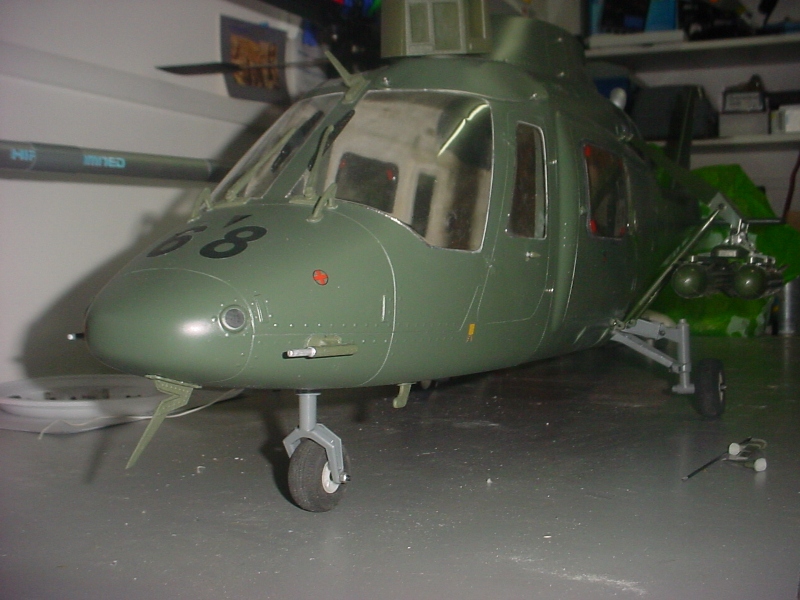

Viens voler sur le bassin d'arcachon, ton hélico va rouiller dès la première journée 24.gif .
Non, sans blaguer, cette mécanique a 4ans et est en assez bon état, c'est le flash qui fait ressortir la rouille. Moi-même j'ai été étonné quand j'ai édité les photos.
L'air salin est très oxydant, toutes les BB sont piquées par la rouille (sauf sur mes Predator, mystère) et même certaines pièces en alu s'oxydent (moyeu de rotor de mes Vigors).
Mais quand tout sera terminé sur l'A109, la mécanique sera entièrement nettoyée avant montage final, parce que la maintenance ne sera vraiment pas le point fort de ce fuselage.

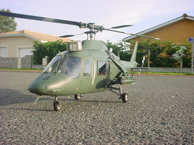

Ca y est, j'en vois le bout.....
Faut que ça vole pour le sympo de biscarrosse, le moteur est neuf, oups.
Je pense monter la mécanique définitivement dans le fuseau jeudi, rodage vendredi et samedi, demo dimanche.

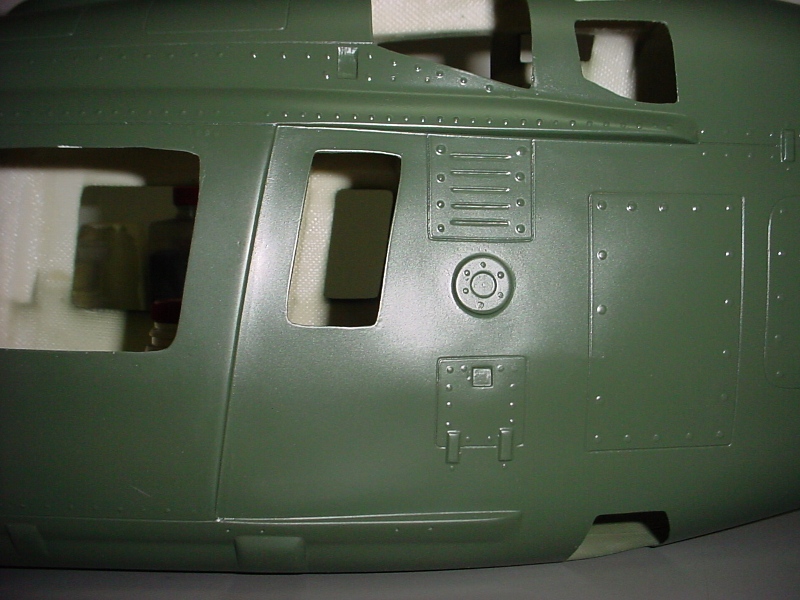

Merci à Claudy46 pour les photos du A109 grandeur, j'ai trouvé mon bonheur.
C'est une belle semi-maquette, le haut du fuselage n'est pas conforme au grandeur, c'est domage, je suis sûr que l'on peux faire une très belle maquette sur la base de ce kit.
Quelques photos de plus à la fin de la semaine, quand tout sera fini. Et puis il restera les photos en vol pendant le sympo.

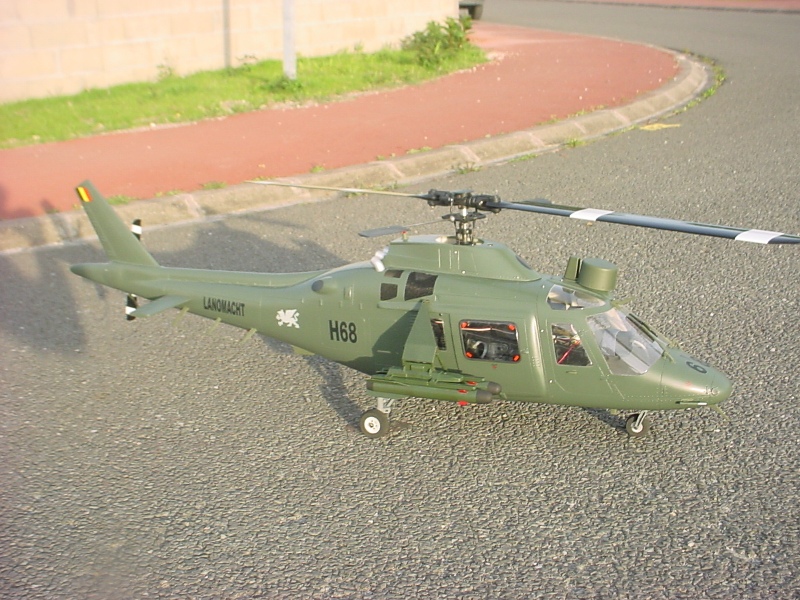

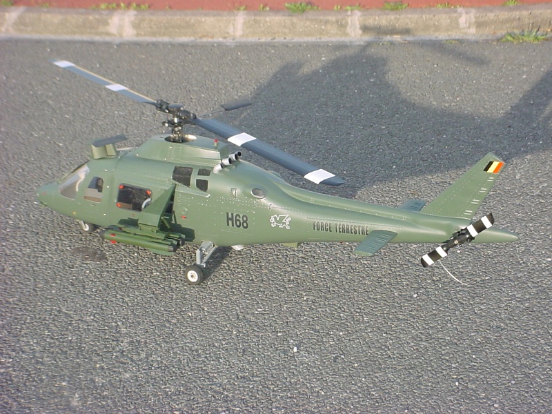

Joli machine, Olive !
Tout ces accessoires livrées avec le fuso, je suis bleufé !
Il a aussi de l'armement... Mon Apache va se planquer ! Quoique tu n'as pas de canon...LOL
Invité héli16
il a vraiment de la gueule , bravo .
j'espère que tu vas resoudre tes problèmes de resonnances , c'est vraiment un gros problème quand on passe un trainer en maquette , je sais de quoi je parle ........
Ah ces fichus résonances... moi aussi sur deux helicos j'y ai eu droit.
A chaque fois c'est un montage trop souple de la mécanique sur le fuselage, il a fallu tenir le haut de la mécanique avec le haut du fuselage, depuis impec. entre temps on m'a tout fait changer axes, pales....
As tu relié le haut de ta mécanique avec le fuselage?
