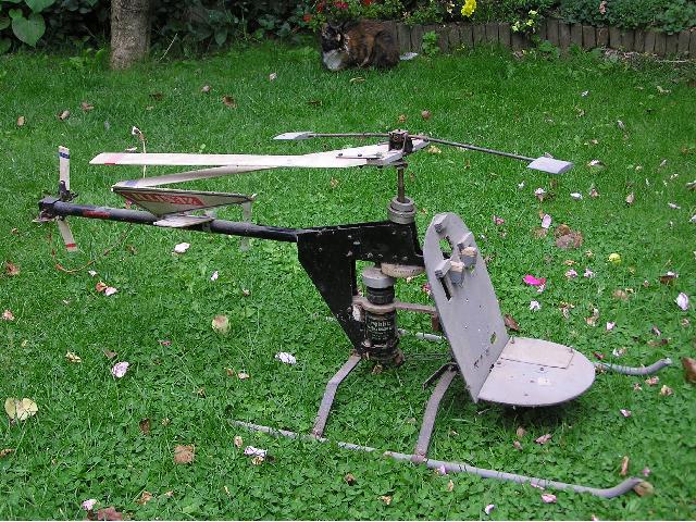

voici une tof de la cellule d'ou je part, y du boulot, a part la grefe sauvage les piéces n'ont pas l'air d'avoir trop souffert, il n'as certainement jamais quitté le sol, embrayage nickel, courrone même pas marqué.

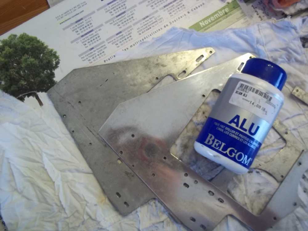

Pour les taches un peu résistante tu peux utiliser de la paille de fer très fine et tu termine au Belgom, ensuite pour vraiment retrouver l'aspect alu d'origine je passe du lustrant carrosserie pour protéger l'alu de l'oxydation. Que du bonheur d'user ses doigts sur d'aussi belles machines. Tu as beaucoup de chance de restaurer un heli baby j'en rêve depuis longtemps surtout après un mini boy un heli boy et un champion.
Merci, j'avais passé un coup de tampon jex avant sur un des flancs et au final la difference entre les 2 n'est pas flagrande.

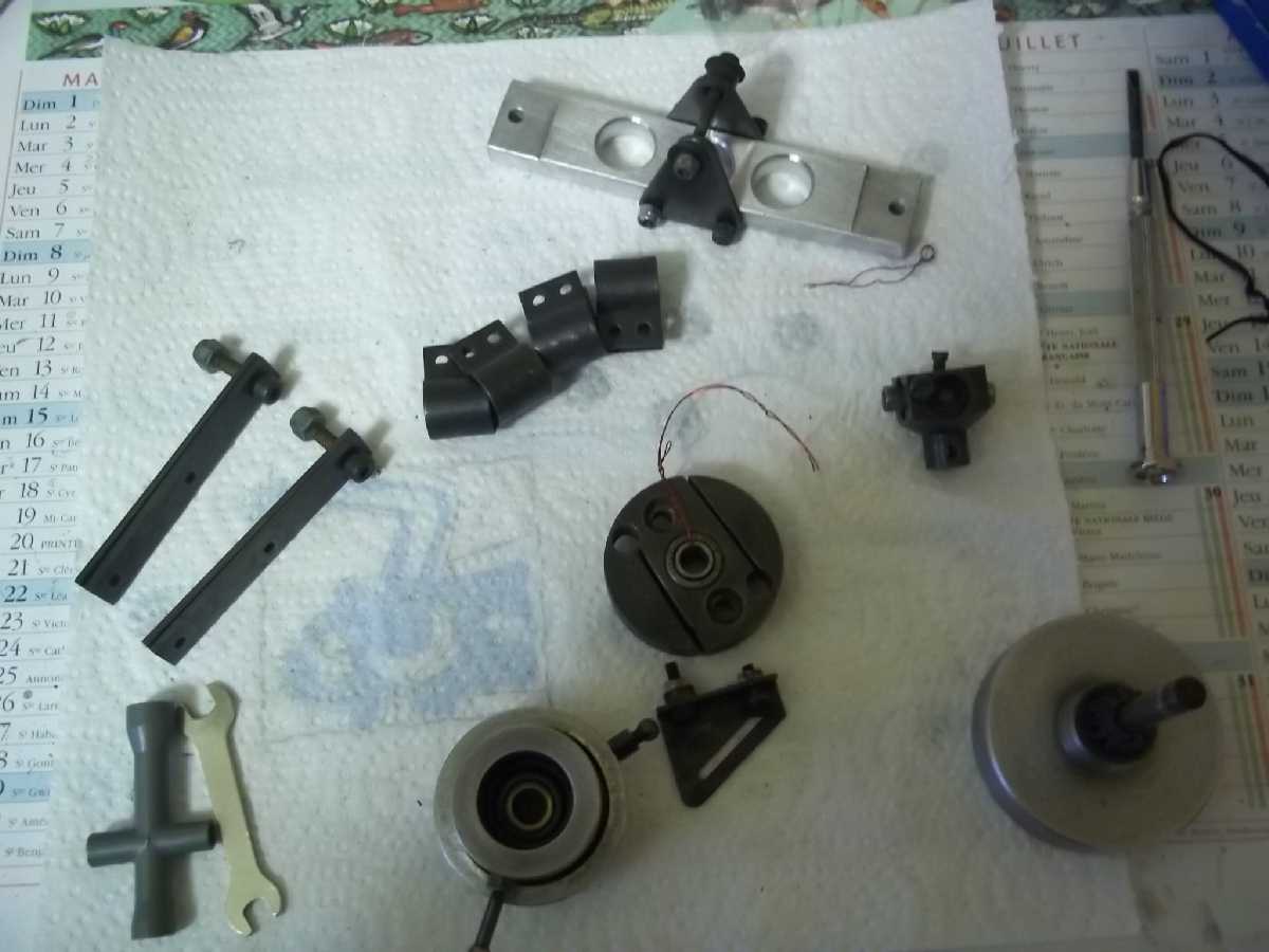

Comme je l'ai dit voici les photos 2 pièces il faut les nettoyés
C’est bien cela ?
aaah! c'est bien ça, c'est celle avec le gorge pour la courroie, dit moi ce que tu en veut en MP .
