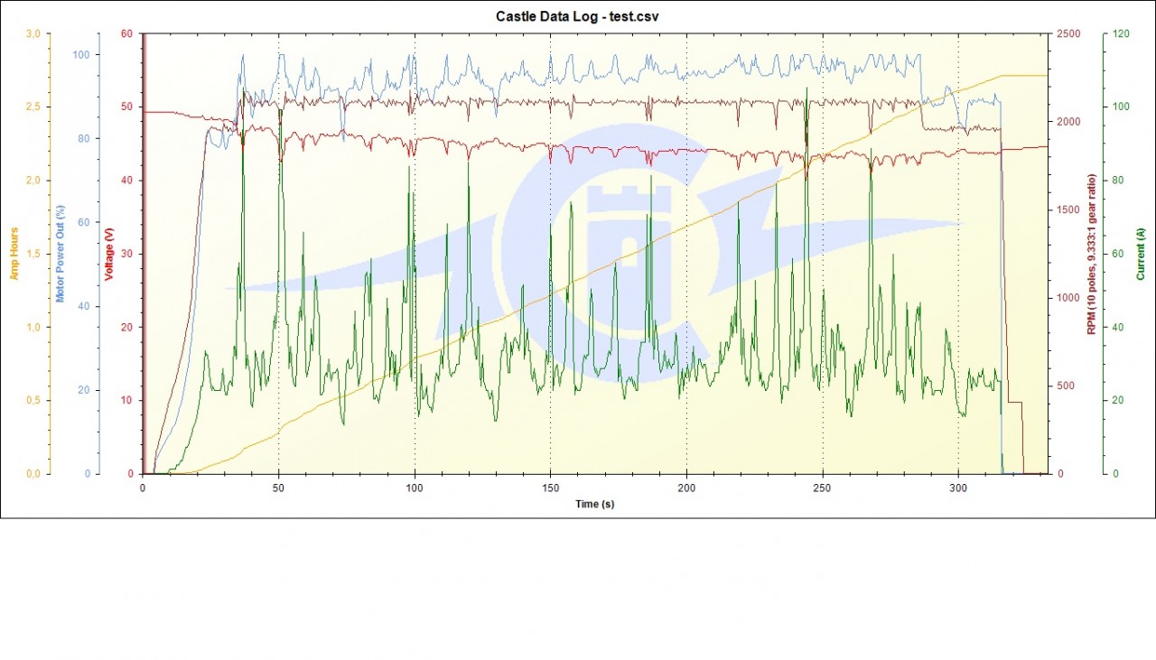

voici mes 3 logs de 3 vols fait cet aprem la durée des vols est quasiment la même 5minutes
VOL1: accus 12S biwix 3300mAh , c'est le vol ou j'ai le plus "envoyé" (facon de parler) pas mal de pyro en mode "apprentissage" boucle, tonneau passage dos avec pirouette etc...je suis resté en 1950tr/min largement assez vif avec la tete dfc pale edge et leger comme ca! que du bohneur!
VOL2:accus 12S nanotech 3300mAh vol plus calme avec passage en idle up 2100tr un peu moin de patate que les biwix, le passage a 2100 amene plus de vivacité, mais franchemnt en 1950 et gov, le moteur ne s'efondre pas du tout (helico leger)
VOL3: accus 12S nanotech 5000mAh J'ai commencé a vouloir faire comme lors du premier vol, mais c'est sacrement pataud avec 700gr de plus, donc c’était pas violent, 2100tr min obligé pour être a l'aise lors des pirouettes.. et la c'est clairement "plus" pataud, le moteur s'effondre plus facilement la conso est en hausse...
conclusion:
plus de conso pour le 5000 et surtout un appareil bien plus pataud...
conso de seulement 2400mah avec les 3300 pour 5min de vols! il reste encore 240mah pour arriver au 80% réglementaire en gros si vous envoyez comme des barbare y'a largement moyen de voler 4m avec un helico encore plus affuté!
Encore une fois envoyer ne veut pas dire la même chose pour tout le monde.
Tipac dans tes logs, déjà, il faut enlever au moins 30 secondes au début du vol et 40 à la fin. Durant ces périodes, tu ne fais pas grand chose, en fait je pense que c'est quasiment un station ou alors une ligne droite. Du coup tu es à 20ampères de conso (une conso de trex450 au statio!). En plus si on regarde ton vol, on voit qu'il y a peu de pics de conso, ce qui veut dire que tu enchaines relativement doucement et que tu marques des pauses entre les figures. Du coup tu consommes beaucoup moins en moyenne et tu stresses moins tes packs.

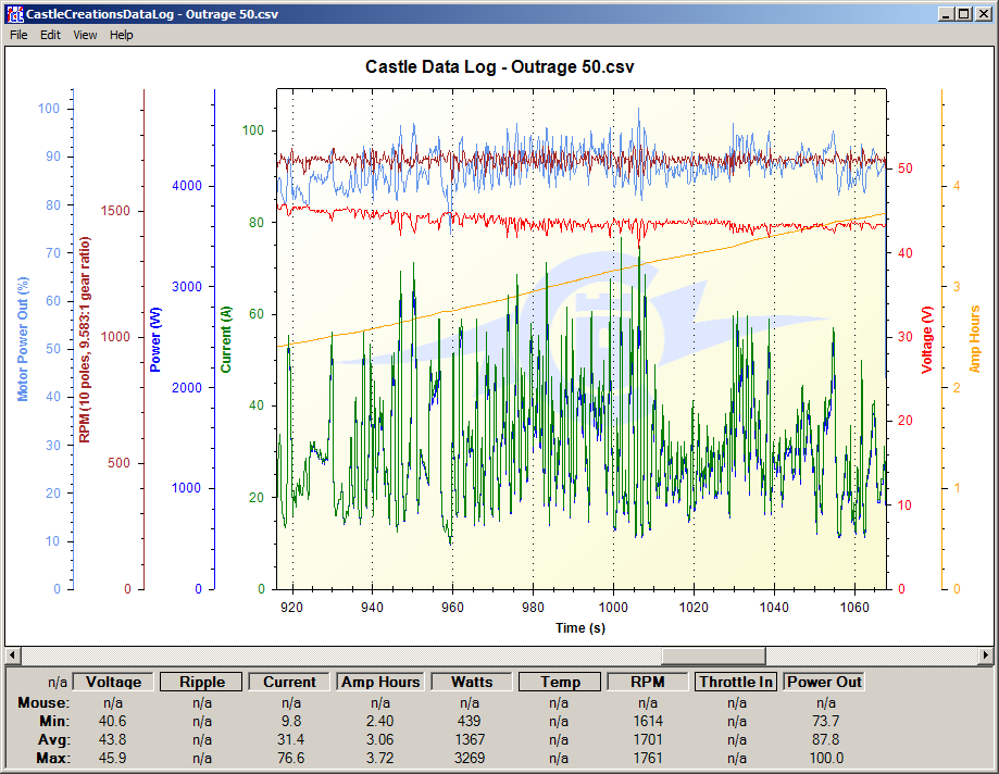

En moyenne je consommais déjà plus avec mon outrage Fusion :
J'avais 3.30 minutes max de vol normal avec des packs de 3300.
C'est une machine bien plus légère qu'un T700 et aussi qui a des pales de 600!!!!

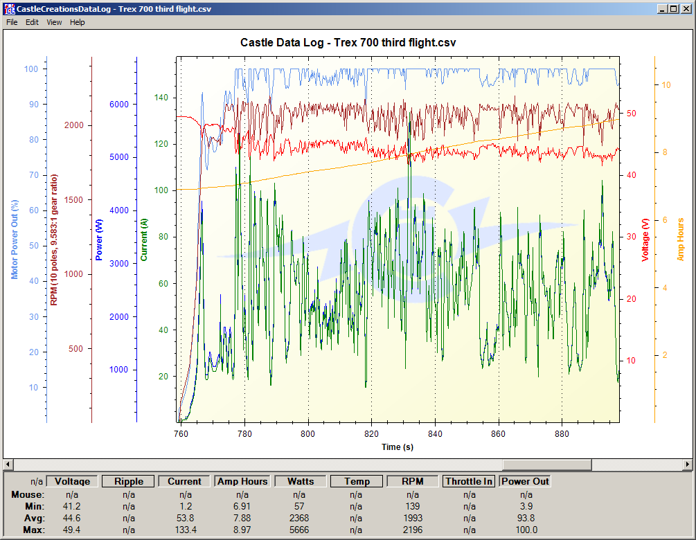

Avec mon Trex 700 c'est encore plus!
J'ai calculé sur la base d'un de mes vols que je devrais consommer 4000mah (ce qui est le max acceptable pour un pack de 5000) en 3minutes 50.
