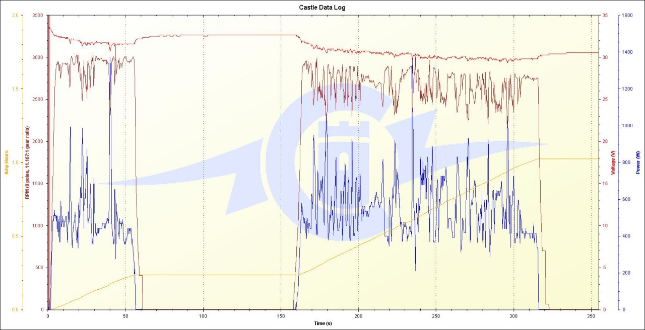

les log de ce matin

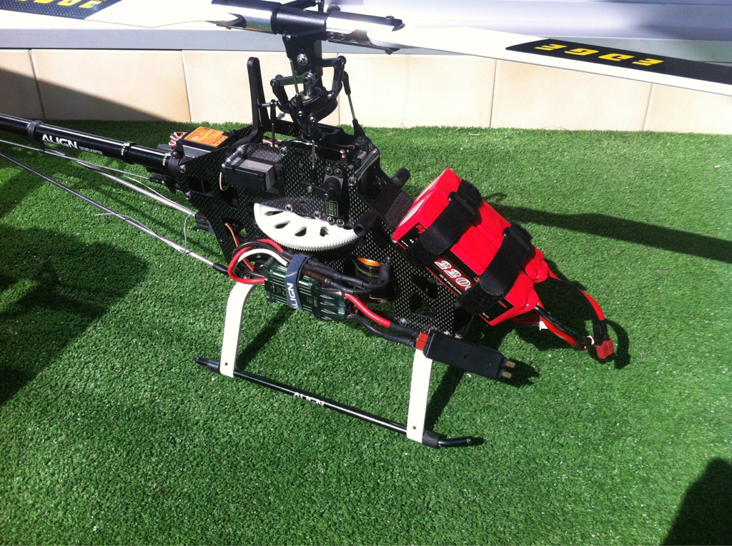

ma config
helicoidale 134 dent + 12 pignon cc 75 ice scorpion 1210 kv lipo 2 x 4s kypom 2200 45 c et 14.5 de pas et 11 de cyclique
poids en ordre de vol 1953 gr

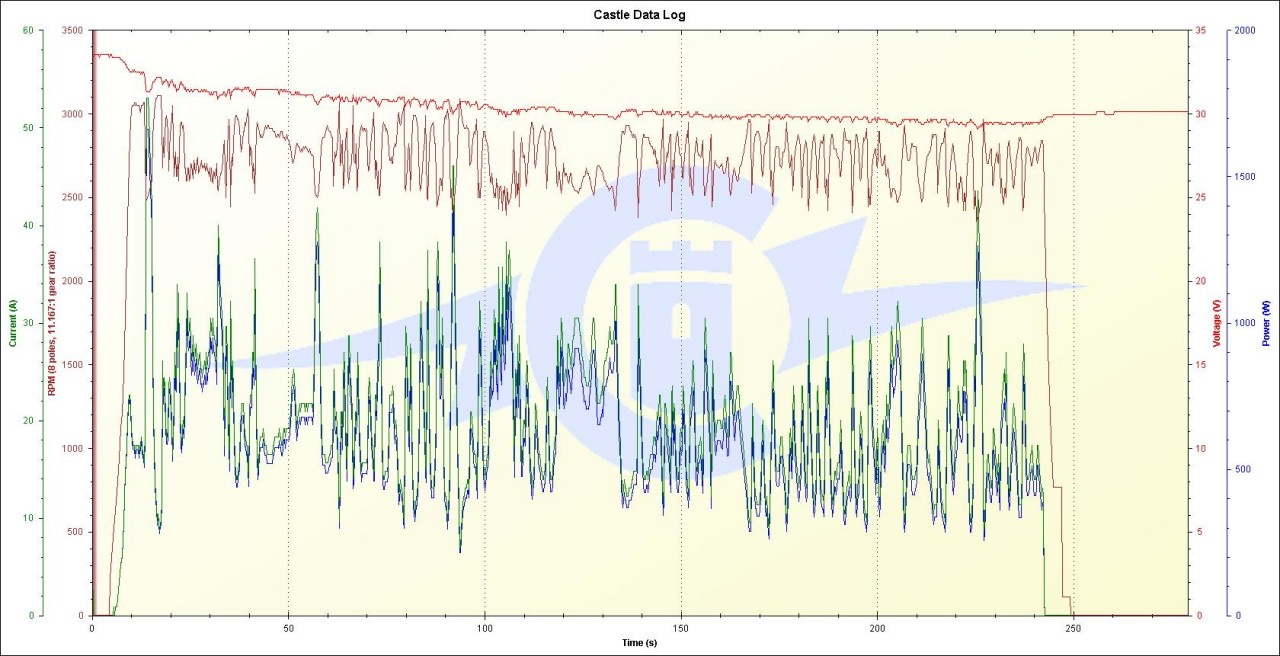

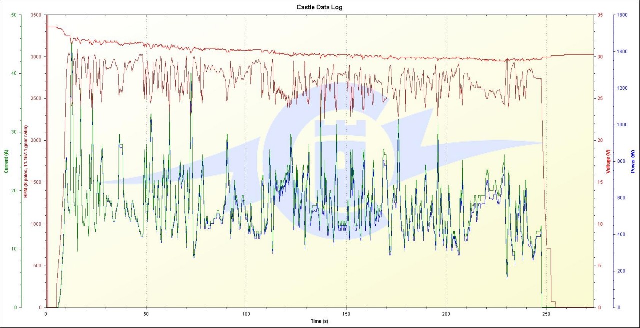

pour ce vol il me reste 37% dans les accus et des pic a 1379 watts
pour ce vol il me reste 30% pic a 1428 watts
et celui la donc en idle up 2 a peu pres 2950 tours de moyenne 26% pic a 1661 watts remis 3026 mah
donc theoriquement je peux faire 4min30 de vol a 2950 tours
pour le moment je suis assez satisfait , mais je preferais le mode governor , pour avoir le moins possible de perte de tour
pour l'autonomie je suis a 4 min et 26 % sachant que parfois j'etais a 3100 tours !!!!!

alors apres plusieurs essai de timing , de pwm dans differente config .
j'en suis venu a cette config
gain governor 16
timing 8
outrunner mode
set rpm ratio de 11,16
normal 2515 tours
idle 1 2670 tour
idle 2 2890 tours
et 14!!!!!! de pas
bilan des pointes a 1968 watts des tour rotor constant

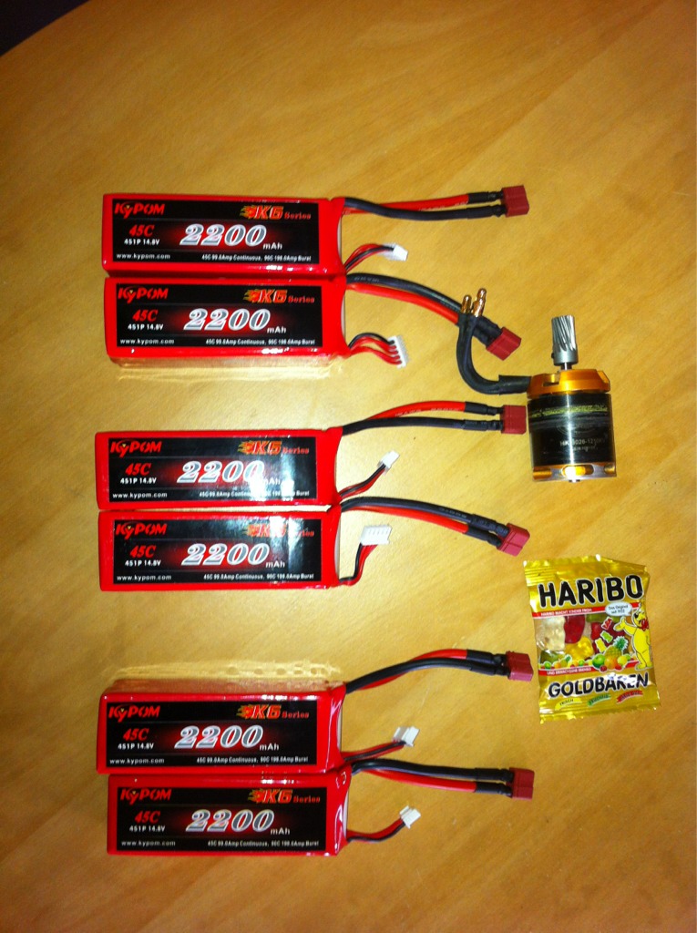

pour 3 min de vol j'ai consommer 1050 mah par accus (2200mah 45c kypom 4s)
Castle creations ice 75
Pour l'investissement il faut compter 70 euro pour le moteur et environ 30 euro par lipo
En gros 300 euro !! Ce week end sur je fais une video . La puissance est monstreuse pour un 500 .
