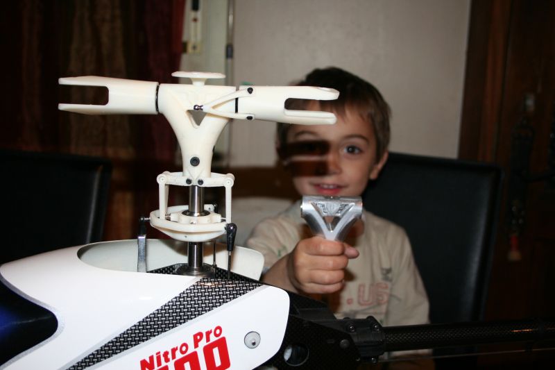

il y a aussi les machines Stratasys ( Abs + )qui sont sympa, on fait tous nos protos avec ça avant de lancer un usinage .
Ils ont lancé la gamme " Mojo" pour les petits bureaux d'études, c'est franchement super pour faire des petits prototypes en électronique ou autres, ça cause bien mieux qu'un rendu 3D...
p'tite archive :)))
c'est du dépôt de fil ABS+, la seule différence c'est que le temps de refroidissement est moindre par rapport à du SLS, c'est moins chiant que la stéréo-lithographie, y' a pas trois tonnes de poudre à récupérer / épousseter ( lol ) et quant à l'aspect et la précision on est franchement kif kif mais l'ABS+ est beaucoup moins poreux ( il est plus cassant mais se colle à merveille avec de la cyano).
En mettant les bonnes côtes on peut faire des assemblages avec vis, chapes, roulements..
En tout cas ça fait trois ans que la µPrint Se tourne et ça fonctionne nikel, y'a rien à dire :)

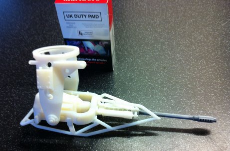

Bonsoir.
Eric, tu peut nous en dire un peu plus sur l'imprimante que tu utilise ?
l'image est un peu flou et on distingue des "stries" sur les surface planes .
et si c'est pour le lama vario, ça doit être à l’échelle 1/7-1/6 dans les environs ??
:cool:
TAnguy
Désolé pour les photos mais prises avec mon tél, promis les prochaines seront faites avec mon Nikon.
L'imprimante est la Solidoodle, pièces en ABS très légéres. Les petites stries sont dues à l'extrusion de la matière.
Elle peuvent être effacées par une technique mais pour des pièces comme ça je trouve que cela rajoute un effet.
C'est pour mon Lama Vario et je l'ai fais un peu plus petit que celui fourni que je trouve un peu gros.
