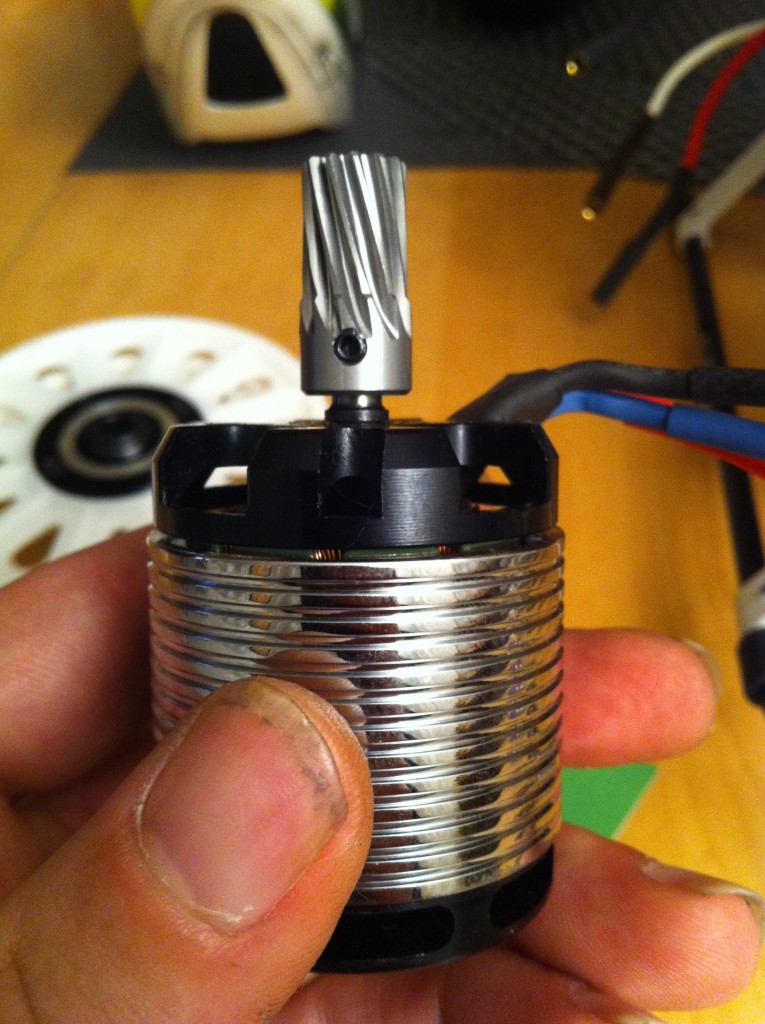

Depuis que le nouveau 500 est sorti , je voulais savoir si il etait possible de mettre la nouvelle couronne helicoidale sur l'ancien 500
c'est chose faite !!!! la couronne helicoidale est legerement plus petite que l'ancienne (1 ou 2 mm) de diametre .
par rapport a mon ancienne config , 500 mx et castle creations 75 ice . pignon 14 et couronne de 162 ratio 11,57
maintenant je en pignon de 12 et couronne de 134 ratio 11,16
je regulais a 2625 ( castle creation 75 ice )
maintenant je regule a 2720 , j'ai gagner 100 tours tout en restant dans la limite de regul du cc
je pense avoir gagné un peu en couple et en autonomie , les tests seront pour demain .
quelques photos
