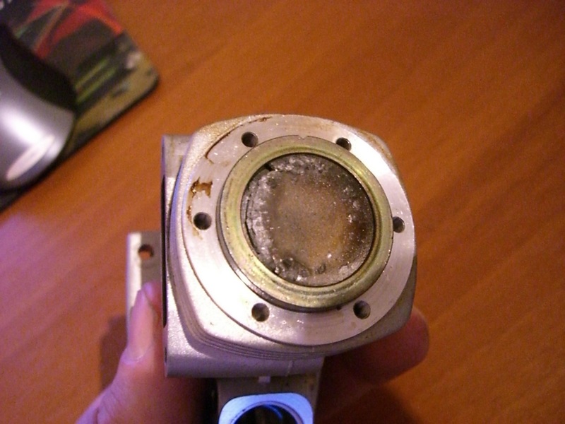

slt a tous cette apres midi entre deux averses j'ai reussi a decollé .
petites translates en mode normal puis idle up et la deux trois minutes plus tard
le moteur cale , une fois posé on démonte tt sa avec les copains et le piston est complètement flingué icon_confused.gif.
je précise que je vole avec du 30 % de nitro . mon pp etait au alentour des 1 1/2 donc relativement ouvert surtt pour du 30 % qu'en pensez vous .
merci d'avance.
Il m'est presque arrivé la même chose. J'étais bien ouvert, le moteur fumait pas, et il a bien chauffé, j'ai posé à temps, pas de casse.
En fait, mon filtre à carburant était bouché, ce qui appauvrissait le moteur.
Peut-être une piste.

par expérience, au vu de la photo (et comme dit plus haut)ça ressemble fort à un roulement qui est parti en liveicon_sad.gif. Car moteur qui sert trop pauvre = piston percé en general au centre est la surface est propre, mais là il y a eut corp étrangé (segment aussi c'est rare).Au niveau du carter c'est normal mais pas dramatique ,sortir les roulements bon nettoyage et ça repart.
bilan chemise piston roulements, éventuellement culasse? voir les prix du neuficon_redface.gif
vraiment désolé pour toi.
@+TITI
