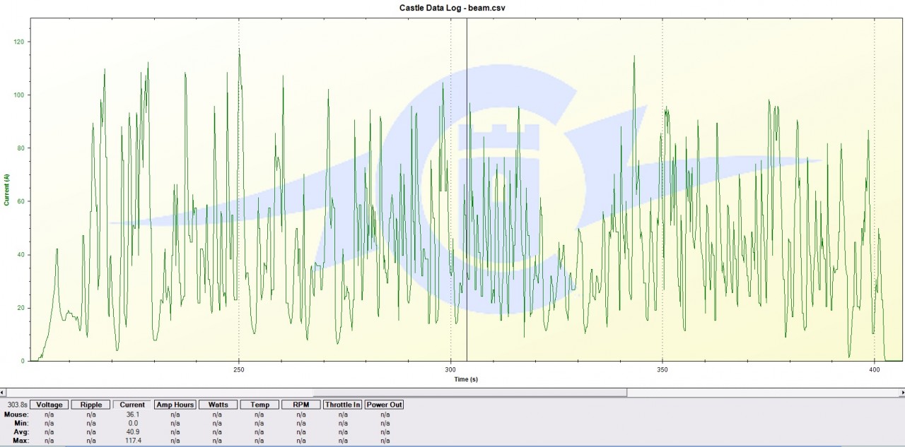

Variateur: Voici la courbe de courant sur le vol de Benji de la video:
-Quelques pointes presque à 120A (les petits coups de smack :D ) et des courant soutenus quelques secondes a 90A dans certaines phases (tic-toc). Je dirais qu'un 80A de qualité devrait tenir mais quitte à prendre un variateur, mets un 120A (surtout que pour tes accus, il te faudra du poids vers l'arrière)

POur le variateur, voir en pièce jointe le log CC, il suffit de télécharger le soft de chez cc et de lancer le graph viewer, ensuite on peut regarder les différentes sessions. La session 7 c'est celle de Nick Maxwell, celles d'avant les réglages de la machine.
