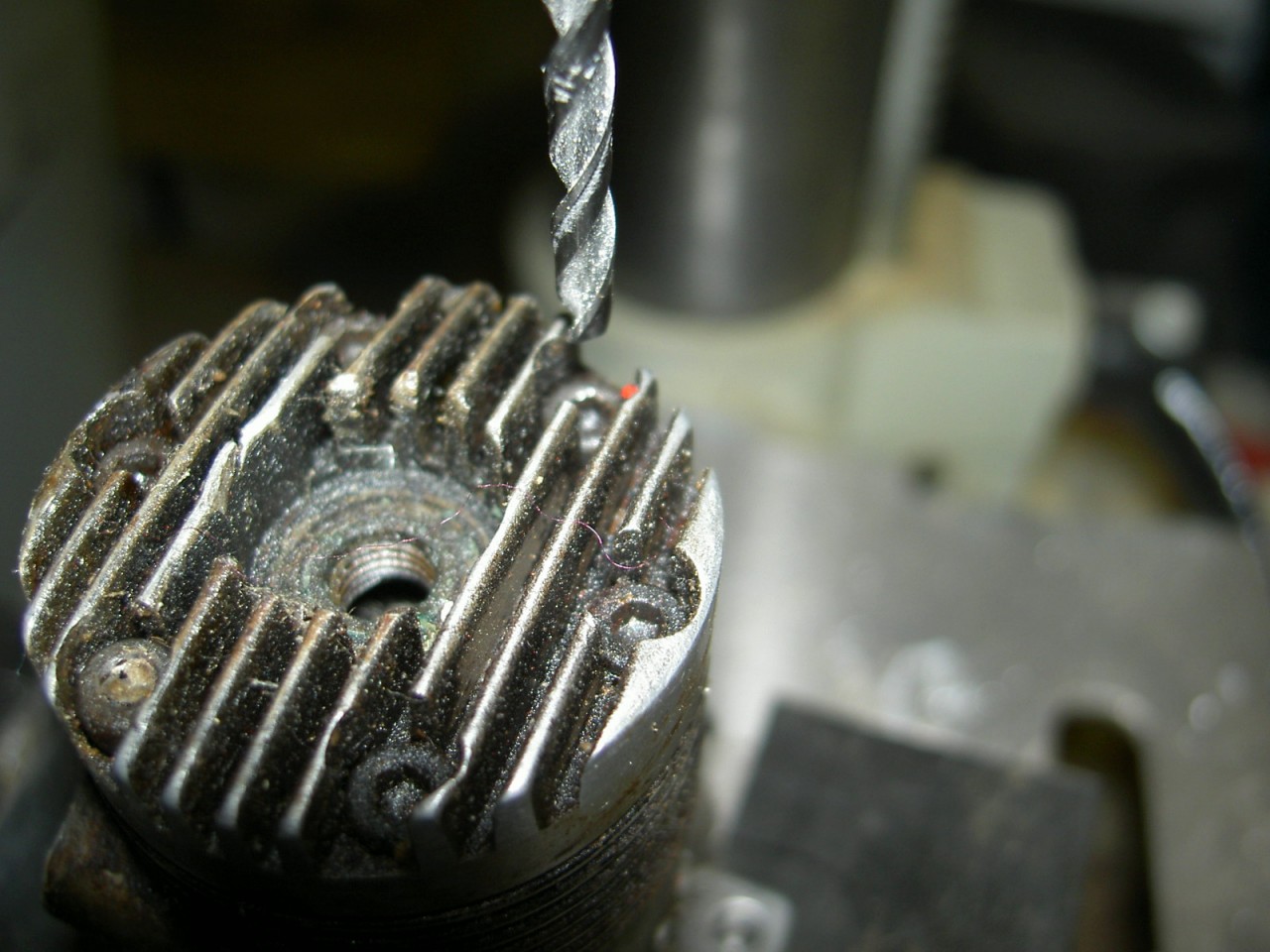

Dans la saga la vis ne vient pas, ce coup ci c'est une BTR de culasse dont le 6 pans est foiré et bien logée entre les ailettes.
Vous remarquerez que pour l’opération je n’ai pas utilisé un moteur de toute première jeunesse. :lol:
On choisit un foret d'un diamètre un peu supérieur au diam de la vis Ø 3.4 pour une vis de M3 par ex.
Il faut de préférence une perceuse à colonne et un étau de façon à positionner la pièce bien d’équerre, mais avec un peu de minutie on y arrive aussi avec une perceuse à main.

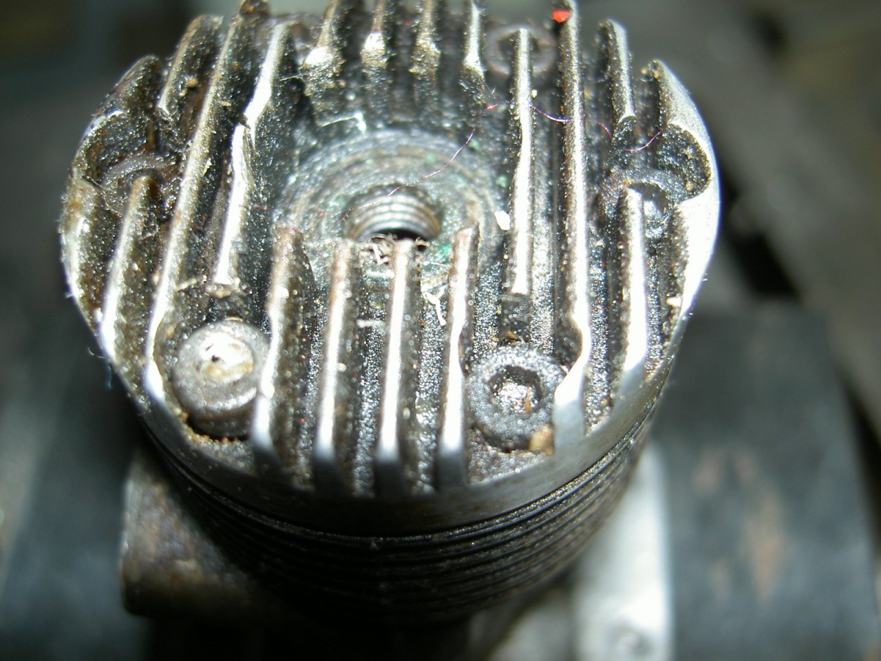

On se centre sur le 6 pas ou ce qu'il en reste, ça se fait tout seul.

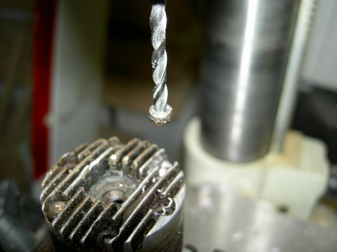

et on descend doucement, ça va grogner un peu, une BTR c'est raide, mais c'est un signal, quand ça ne grogne plus il faut relever c'est qu'on est arrive à la fin de la tête de la vis, ça donne ça en relevant , sur le foret il y a le reste de la tête de la vis.

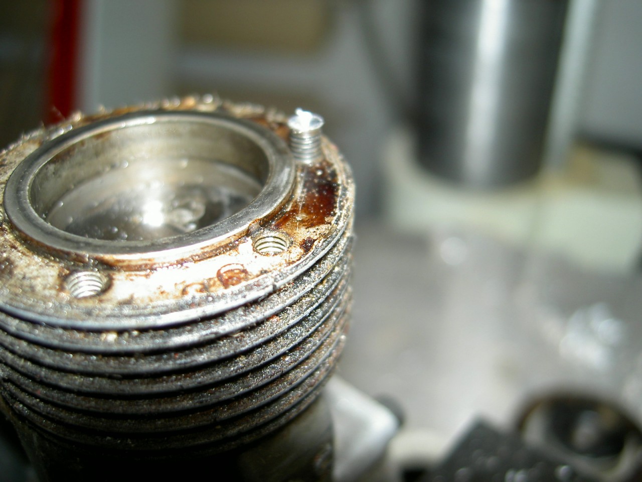

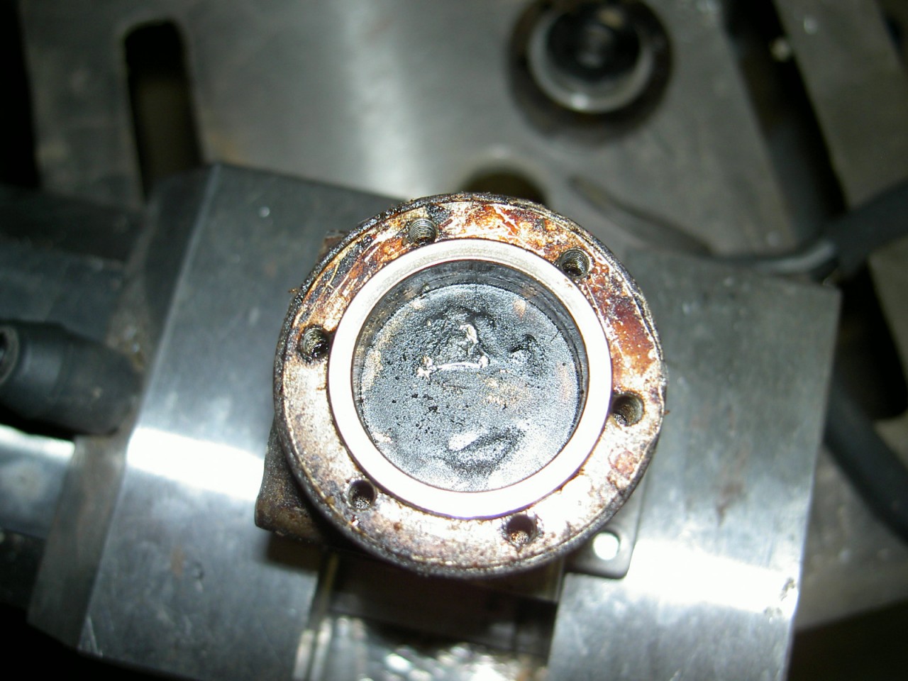

ensuite faire de même sur toutes les vis récalcitrantes, sinon, désolidariser les pièces, on peux avoir accès à une partie de la vis
on retire facilement ce restant de vis avec une pince
Maintenant la pièce est impeccable, le taraudage est intact, capable de recevoir une nouvelle vis.
