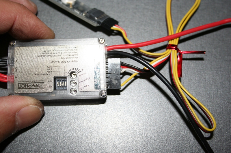

il faut brancher les deux câbles sur le récepteur si possible, tu peux également utiliser un cordon Y sur un des câbles par exemple avec le cable récepteur du variateur.
Pour les potars, pas besoin de les régler, si tu utilises 12S, il faut juste régler le switch pour mettre les V ( switch 6V sur on, les autres sur off)

bon question a quoi serve les 6 broches coté opposé au deux fiches + et - sur le quasar ( switch et Aux) ?
Si j'ai bien lu et compris la notice en anglais, ont peut installer une sécurité en plus ou si on utilise au-dessus de 12S , si oui laquelle ?

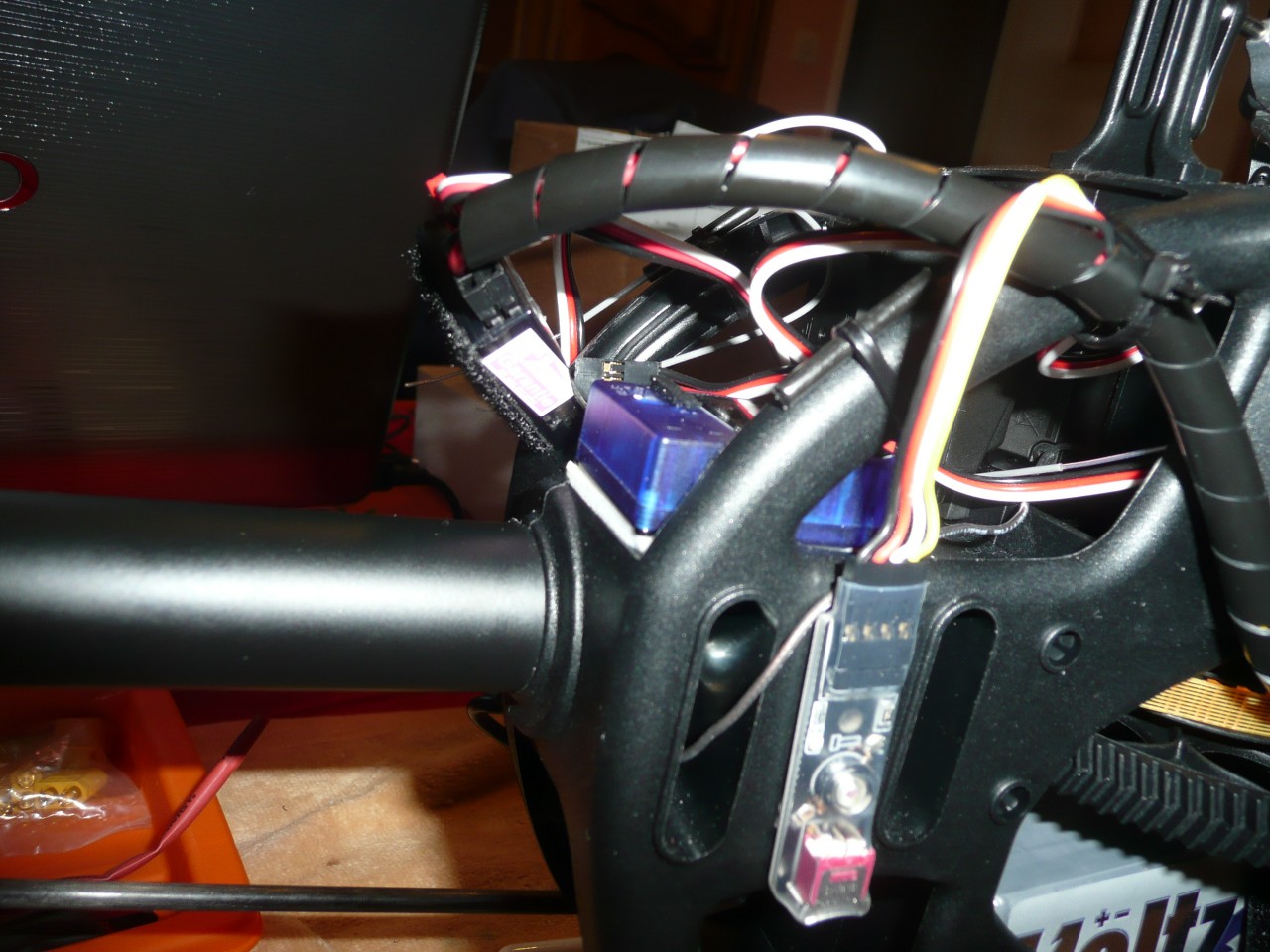

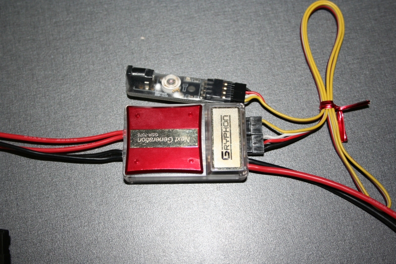

il y a une prise pour in inter fail safe ( pin flag ou normal), et une pour le " low voltage led" pour fixer sur les fuselages. IL y a deux modèles de chaques + un modèle qui regroupe tout en même temps ( inter / led), en puissance normale ( petite led standard) ou avec la led qui flashouille très fort ( powerflux 1 watt) :)
Je tâcherai de prendre une photo en début de semaine, pour montrer les différentes combinaisons.
IL est en effet recommandé d'utiliser un switch au delà de 12S, la raison est l'étincelle lors du branchement, qui peut tromper le bec sur la tension au moment du branchement.

un simple switch suffira amplement, sauf si tu aimes les trucs genre pin flag. L'astuce est qu'il est plus facile d'aller arêter un switch en le poussant avec une petite branche que d'aller remettre un pin flag en place lol !!
Le GSB-1010S serait parfait.
Si tu veux en plus l'alarme basse tension avec la led qui va bien,il fautle prendre dans la série 1030 en choisissant switch + led intégrée pour la basse tension.
NIceau branchement,la prise switch sur l'entrée switch, et la led ou la prise basse tension du switch tout en un sur la prise AUX.
Je vais prendre une photo cet aprèm,

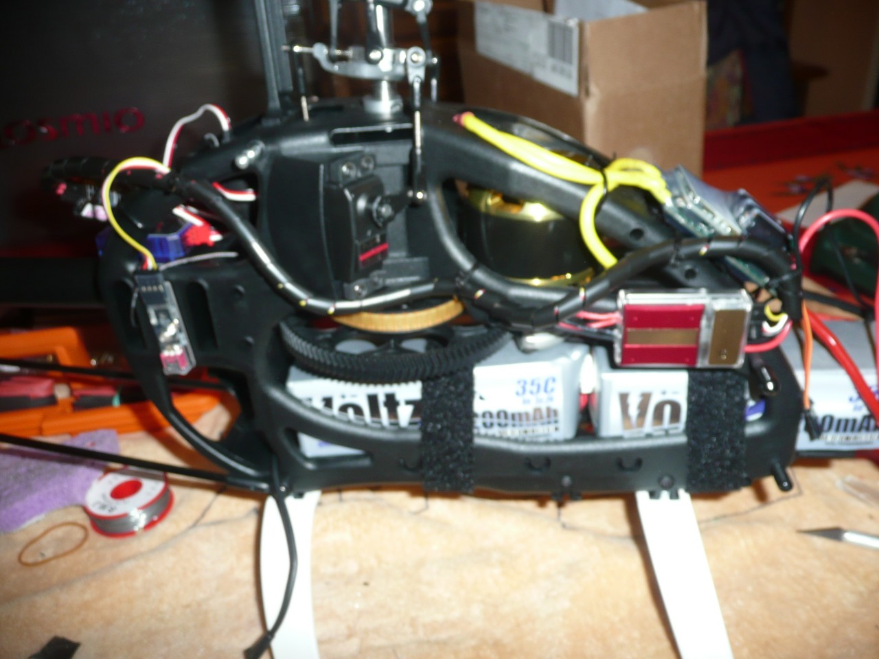

Pour la mise en fonction de l'hélico , je branche les accus de puissance puis je met en fonction en basculant l'inter sur le GSB 1030 s'est celui que je vais prendre.
Encore merci pour toute tes infos et les photos :wink:

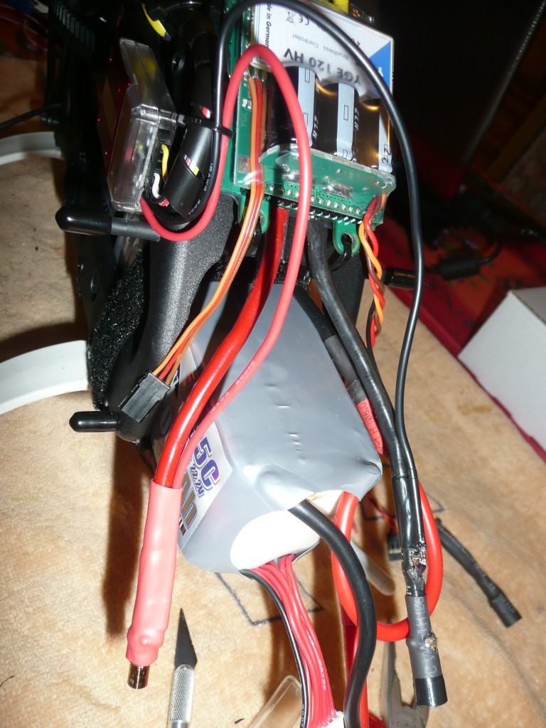

Salut Marcel,
Si je débranches le switch marche pas non plus :?
Je vais refaire les soudures pour voir, en fait sur le fil noir j'ai dénudé une partie et soudé le fil du bec et le câble de l'antistatique du logo qui par du support moteur.
Non pas testé au multimètre je prends le jus au niveau des fiches au récepteur ?
Attends ne m'envoi rien pour l'instant vais encore faire des recherches je te tiens informé.
Christian
  assoheli a dit :
Salut , c'est pas pour critiquer , mais c'est un peu le fouilli dans ton câblage... t'arrives a t'y retrouver ?
@ plus
Le Dob
Oui t'inquiète :wink:
Bon voilà, je viens de branché un accus de réception sur le récepteur pour commencer les réglages du Mini Vbar et là le bec s'est alimenté .
J'avoue être un peu perdu là :? Mais une chose s'est que le bec marche :mrgreen:
