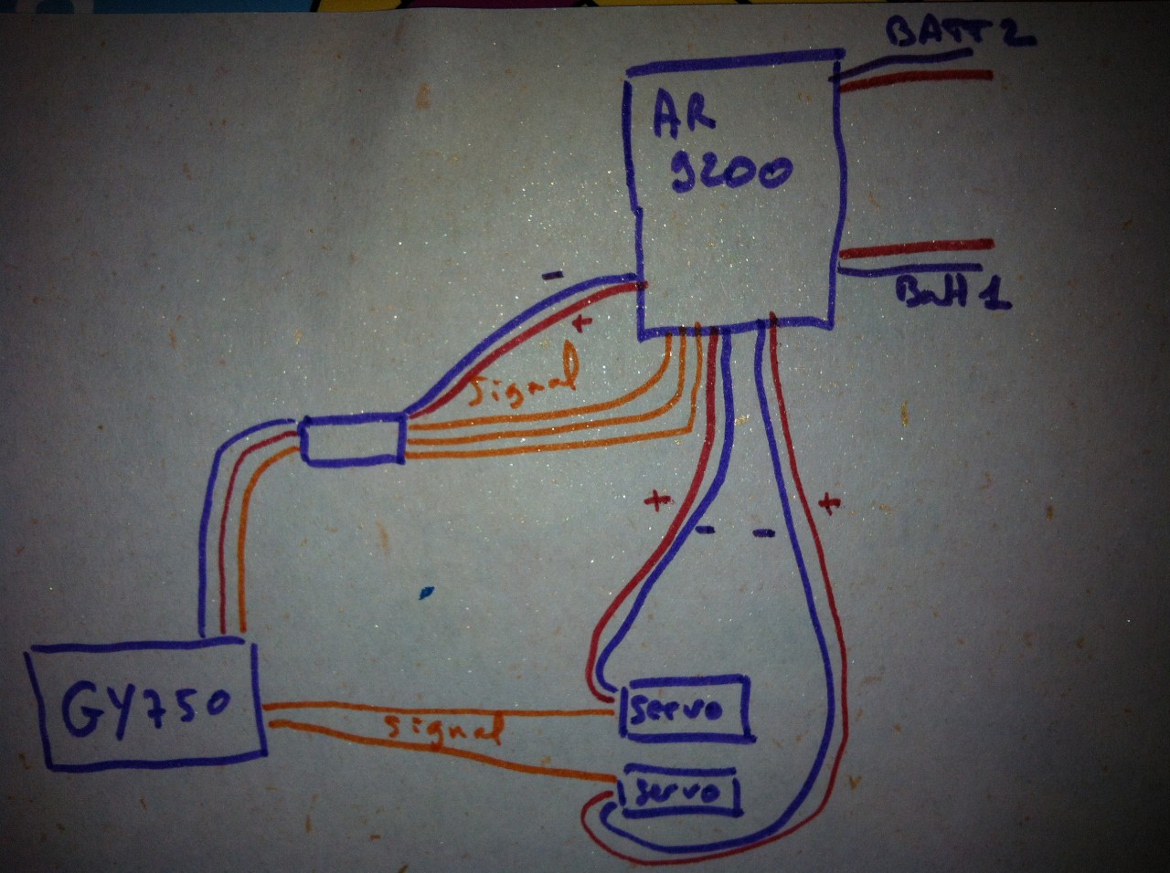

Je me pose une petite question sur la possibilité d'alimenter en direct les servos...
je m'explique : l'idee serait de mettre un recepteur AR9200 double alim en HV avec les voies sécurisées en ce qui concerne la répartition de la tension et de la puissance ...
je souhaiterai y adjoindre un gy750 avec des BL9180 en HV mais le fait que tout le jus et la puissance soit gérée par un seul cable et le gy750 ne me plait pas ...
je pensais donc comme sur le shema joint, brancher le SBE-1 (adaptateur sbus) entre le AR9200 et le GY750, et ne brancher que le cable du signal des servos sur le GY750 en les laissant alimenter par l'AR9200 au lieu que ce soit le GY750 qui s'en charge!
confirmez vous que cela puisse marcher ? y a t'il des objections ou des inconvenients?
je suis alimenté en 7.4V régulé pour tout et je passe par le cable S-bus. Pas de problème. Un ami est alimenté en direct avec un accu 2 éléments et passe aussi par le S-bus, pas de problème.

Oui en théorie et en pratique ça marche avec le câble sbus mais 2 points me donnent envie d alimenter les servos par la powerbox : le premier la sécurité vu le prix de la maquette car l avantage de la powerbox si un servo crame , les autres sont alimentés et ça ne met pas tout en cours jus, la powerbox coupera la ligne sur laquelle il y a un problème ... Le deuxième point et le fait de ne pas tout laisser à un seul câble donc je voulais juste savoir si le principe de branchement était valide et si ça fonctionnait sans risque ...
