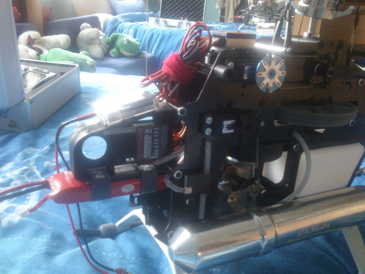

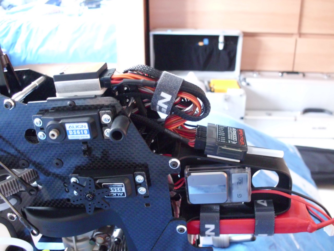

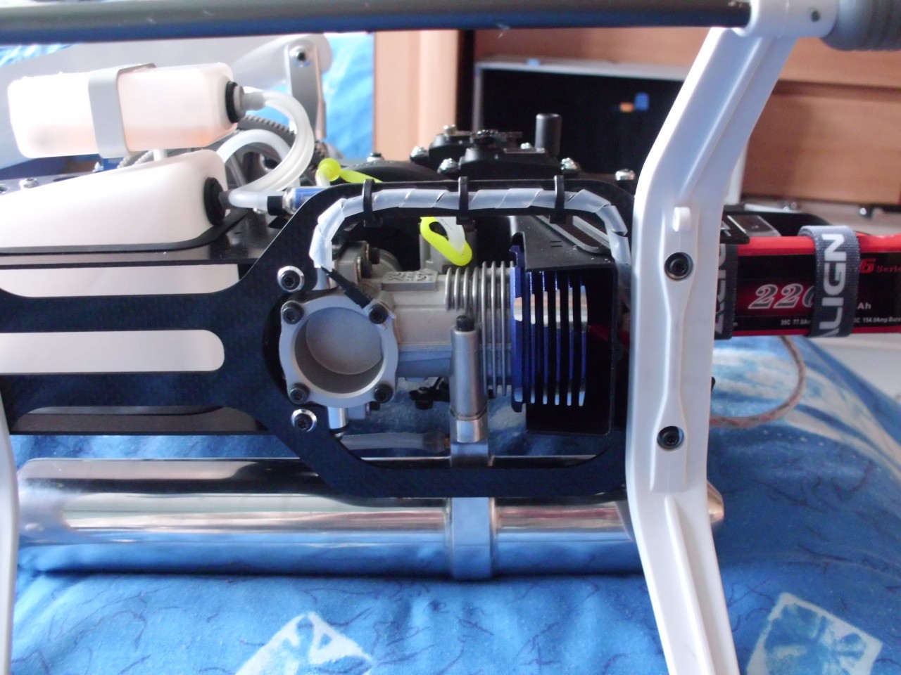

bon voilà, j'ai refais mes cablages avec gaine tressée et thermo & spirale ( uniquement pour la masse du Gryphon Autobooster ) :
J'ai brulé les extrémités de la gaine tressée puis, rajouté un bout de gaine thermo pour finaliser.
Merci à vous ;)
Fab'
Salut Fab
prends un bracelet velcro et passe le autour du beastX pour comprimer un peu la mousse d'origine, en général ca marche mieux sur un nitro.
sinon ton instal est propre, juste verifie, je vois pas trop sur la photo, que le bloc de cable velcronisé devant ne se branle pas de haut en bas en restant uniquement tenu par le microbeast ?
Marcel
Edit:
vire moi aussi la gaine en spirale sur le fil du satellite. ca va vibrer en vol et te bousiller ni une ni deux les petites prise de daube du satellite.
ou alors accroche la gaine plutot avec deux T-rap quelque part pour que ca ne bouge pas

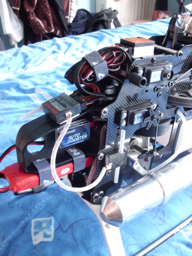

PS : j'ai refait une installe de l'électro, je voulais que le régul soit au dessus :
Merci'
Fab'
je viens de terminer les reglages du beastx... En mode setup.
Je n'aurais plus qu'a tester le premier vol...
Cependant, apres une demie heure de reglages... J'ai remarqué un truc...
Le tout programmé en 6v... Avec un GVR 5010... Le régulateur est tres chaud.... Les servos chauffent... Le rx chauffe un peu.... Et le beastx aussi....
Est-ce normal ?????
Ou alors devrais-je réduire la frequence de rafraichissement des servos ?
Merci'
Fab'
Salut Fab
les servo tiedes ok, mais pas chauds!... Le Beastx et RX doit etre froid!
verifie que tu es bien en 6V avec un multiimetre que tu ne te sois pas trompé avec les DIP switch du GVR
que le GVR chauffe c'est un peu normal quand les servo chauffent (donc consomment) car c'est un regulateur lineaire..
Marcel
