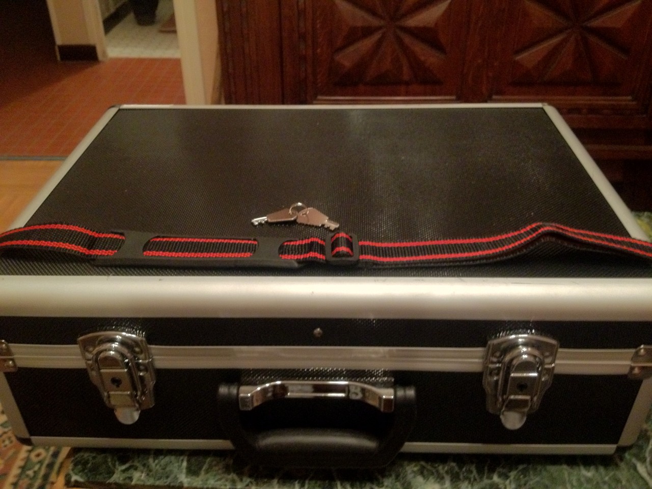

Bonsoir à tous , comme le titre de mon sujet l'indique, je vous propose mes services associés a ceux de l'atelier Helifun France pour vous fabriquer des mallettes lipos chauffante pour l'hiver , histoire de conserver ses accus au chaud pour ne pas les abimer et pouvoir exploiter les A sans trop de contraintes de froid.
Nous proposons des malles en metal de 46 x 34 x 16 cm , type fly case DJ , avec un rembourage de base deja integré a la malle , nous y ajoutons un film d'étanchéité en alu pour réfléchir la malle et l'isoler , ainsi qu'un chauffage céramique de 2 sortes en 12V et une extraction d'air
- vous pouvez mettre jusqu'à 9 lipos 6S et nombre d'autres batteries.
- chauffage Ceramique 12V 150W avec thermostat de régulation a environ 30°C ( plage de régulation du thermostat jusqu'à 100°C )
- chauffage Ceramique d'appoint de voiture 12V 140W avec inter chaud/froid intégré

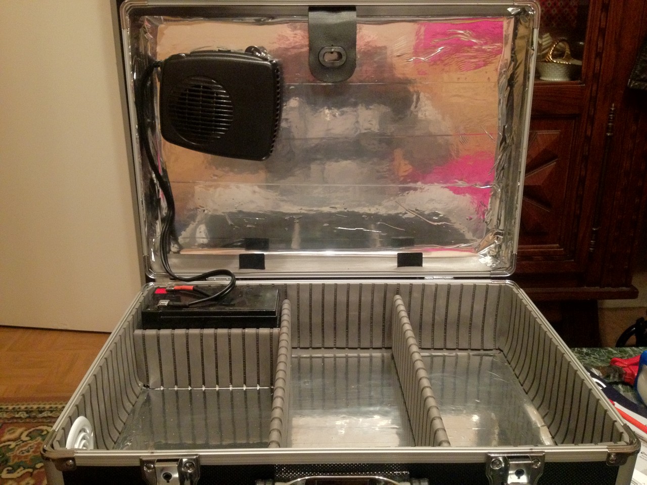

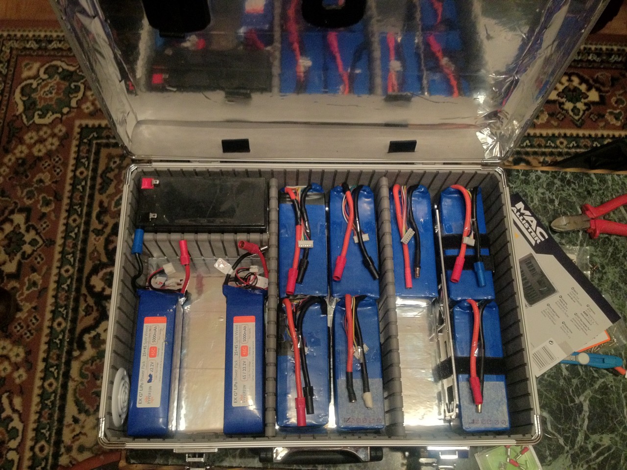

je posterai demain des photos car nous avons fais le 1er prototype cet apres midi , et ça fonctionne vraiment super bien ( intérieur de la mallette à environ 27-30°C ) et les accus sont vraiment prêt a être exploités.
c'est pas si compliqué que ça a fabriquer , mais dans l'ensemble il faut du temps et bien faire attention lorsque l'on pose l'adhésif en alu car les bulles sont vite arrivées et surtout lorsque l'on laisse la doublure de la mallette , donc faut faire bien gaffe quand on colle ça , apres ça roule .

la vous aurez un produit avec de la place , et l'avantage d'avoir un chauffage d'appoint de bagnole c'est aussi de pouvoir se chauffer les mains aussi avec dehors , n'es ce pas !!! , la aujourd'hui en région parisienne , il faisait environ 4°C avec bop d'humidité et de pluie très fine , et le peu de temps que nous avons pu passer dehors a tester la mallette hé bien c'était assez concluant ( bon la sur le coup c'est une ancienne mallette verte qui a servie de cobaye et j'vais la garder celle la pas très esthétique mais on s'en fous sur le coup )

Les valises chauffantes sont extrèmement utiles en hiver. Je m'en suis fait une et ça change la vie d'avoir des packs à 30° ou plus en hiver. Personnellement certains de mes packs donnent plus l'hiver que l'été.

et c tout a fait vrai pour ce qui est de chauffer ses accus en hiver , avec un pack chaud quand tu lances ton vol bah 'as plus qu'a envoyer pour qu'elles restent chaude , et en plus on a fais un système qui permet de préparer ses prochains accus pour qu'ils soient vraiment vers les 30°C quand on les sors de la valise , apres ce qui est un peu chiant c'est qu'un chauffage Ceramique ça consomme pas mal d'énergie , la batterie c une graupner , elle tient plutôt bien et comme on peut extraire le chauffage de la valise on peut aussi se réchauffer les mains , tout benef au final :)
