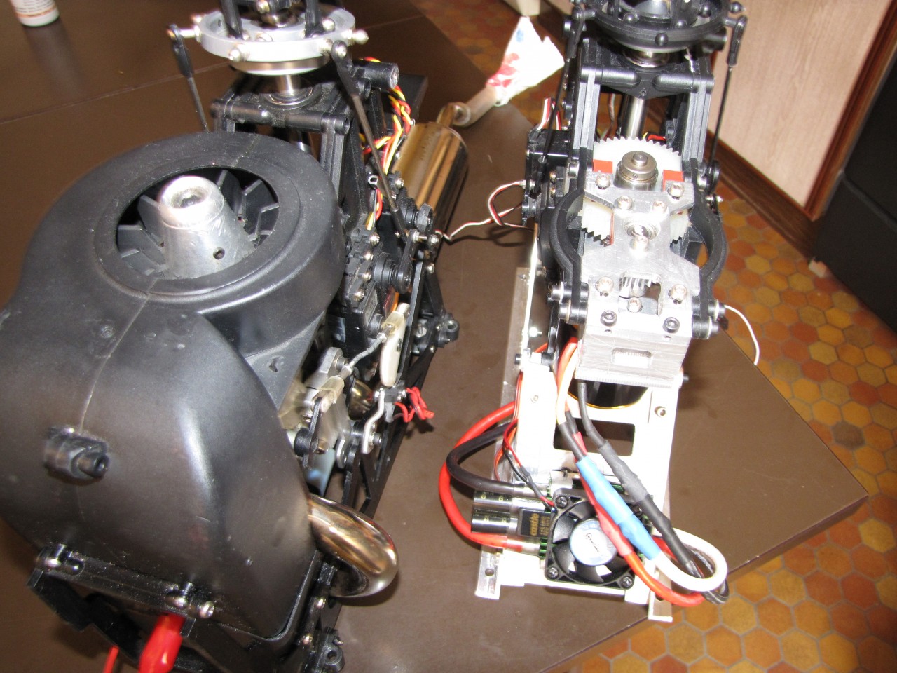

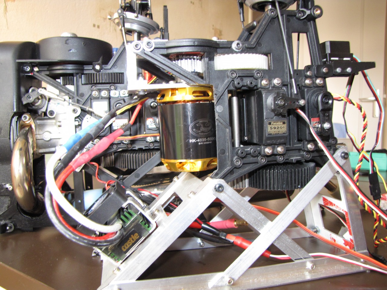

Bonjour à tous,pour répondre à stèph le scorpion est monté sur une modif perso,mais inspiré du kit GRAUPNER comme sur le S 58 de Gab" photo plus haut".Le treillis allu est lui aussi perso pour s'adapter à mon fuselage.A gauche mécanique d'origine HEIM thermique,à droite mécanique modifiée éléctrique
