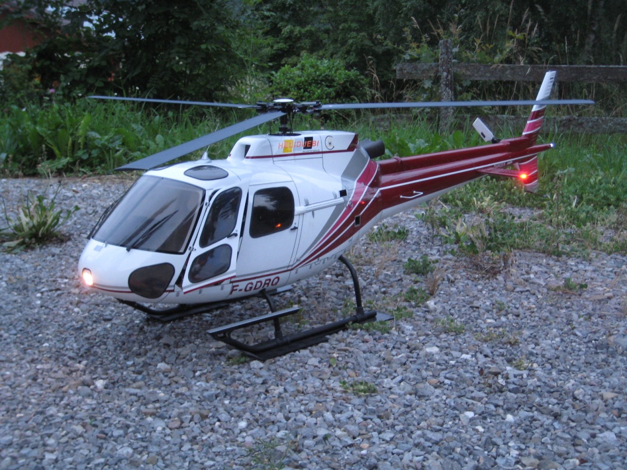

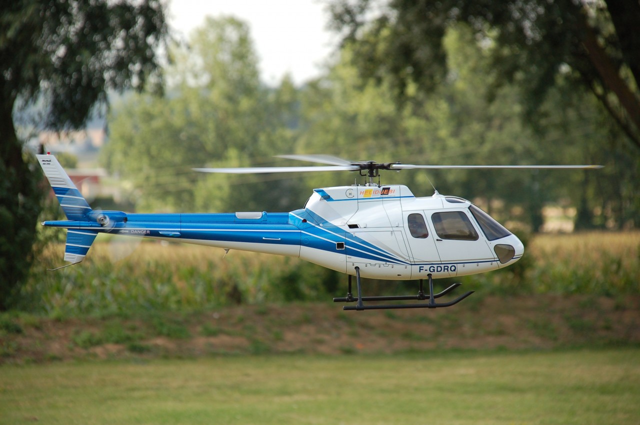

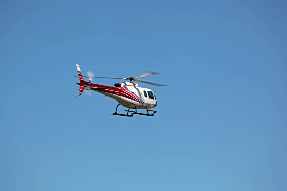

Bonjour, ci-joint quelques photos de mon AS350 lors du sympathique rendez-vous de St Girod en Savoie.
27 km/h de vent en rafales durant le vol... sans assistance, une journée magnifique.
J'en profite pour saluer tout le team organisateur.
Merci Guillaume pour les photos.
Alain

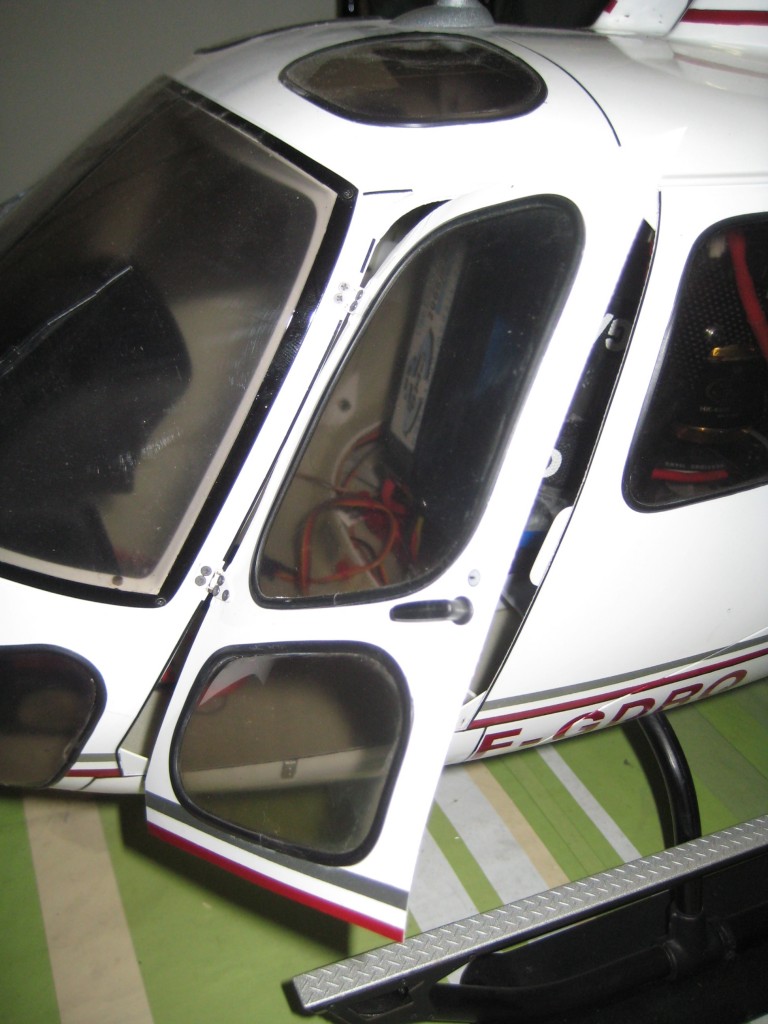

Le rendu est super, point négatif la structure du cockpit est plus fragile.
Fragilité encore plus grande avec la découpe des portes, mais l'aspect maquette en est d'autant plus grand.

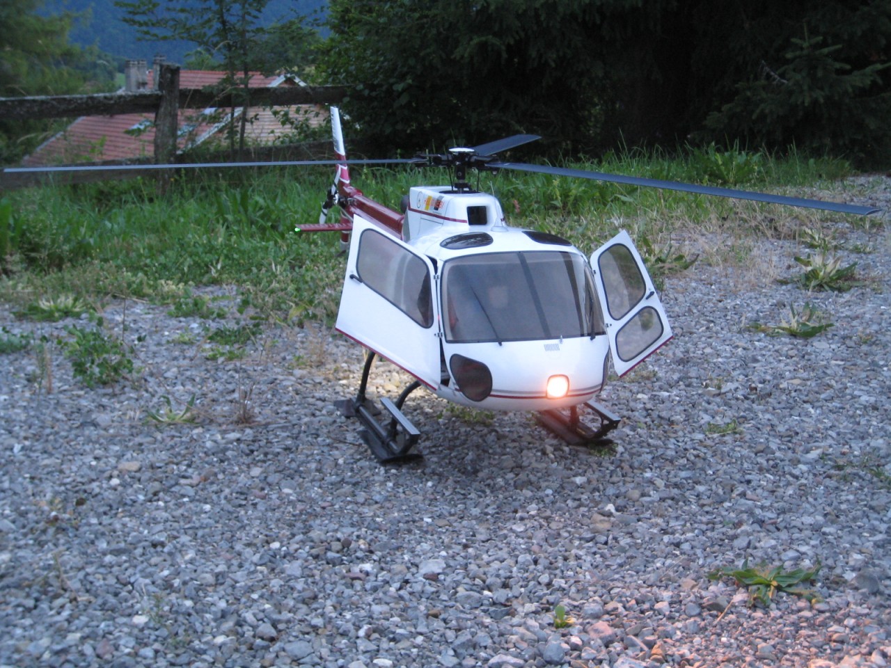

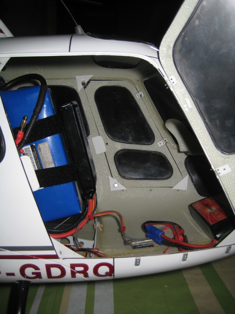

Bonjour a tous, :handgestures-thumbupleft:

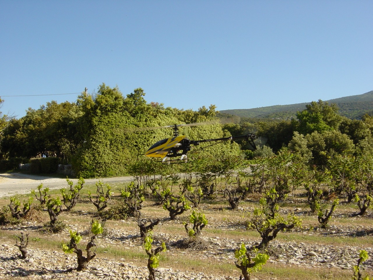

Et un AS 350 Ecureuil de plus. C'est vrai qu'en vol, c'est vraiment une super machine.
Aprés une gestation penible, c'est avec l'aide de Gégé,Manu,Alain que j'ai pu arriver a bout de cette machine(a cause d'une méconnaissance totale du monde de l'electrique!! :oops:
Ce n'est qu'avec l'aide de Gégé ,que j'ai pu revoir ma copie :? (changement du moteur align d'origine,du controleur,ainsi que du gyro) je suis passer sur la config que je pense etre la meilleure(moteur scorpion 4025 1100kv,pignon 12 dents , controleur castle ice100 AMP,tete tripales platinium,et pales funkey en 600mm.
maintenant que la machine vol a merveille, je vais pouvoir finir la "maquettisation de la bete).
encore un grand merci a tous .
et Gégé,merci pour ta démo cet hiver,et surtout ton accueil.
a bientot Bertrand

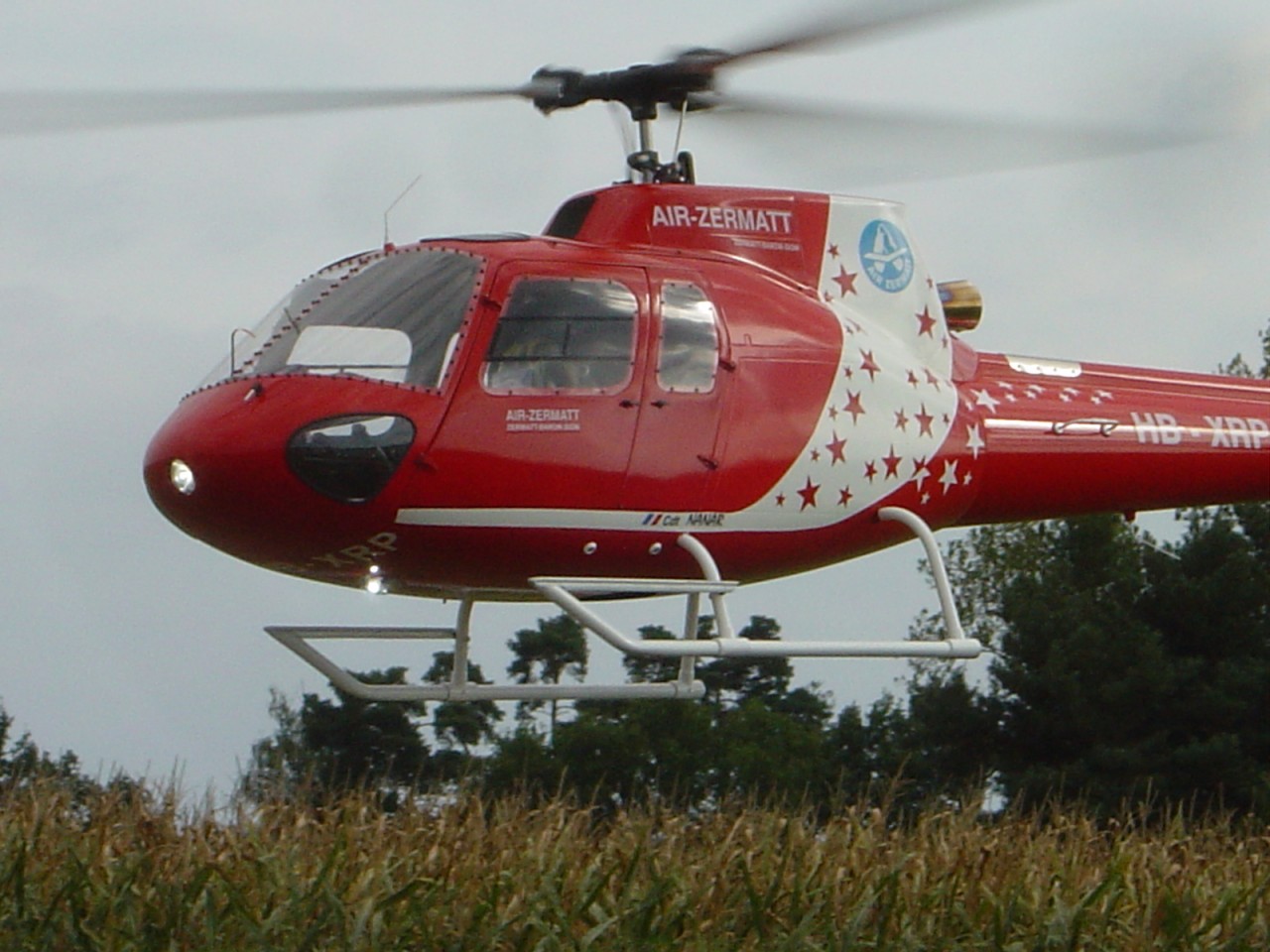

Bon Alain tu m'énerve avec des photos pareils , fabuleuse luminositée et bon ! tu Habite dans un petit écrin de montagne magnifique ,quand à toi Nanar il est magnifique cet Ecureuil Air Zermatt,on auraient bien voulus voir si le raisin était mure bon Tant pis .
Gégé
Salut mes Amis .............
Alors Alain ,pas mal ta video,je pense que tu as du la faire sous le canon a neige ,mais ce dernier en fonctionnement ! ! j'y vois rien... :think: que du Blanc !
Quand a Mon Gégé ,te fais pas de soucis au sujet des raisins,ils sont sous contrôle,d'ailleurs j'en ai mis quelques un dans des bouteilles de Gewurtz .........pour vous ! :dance:
Alors a bientôt a Passy
Bonne soirée a vous
Nanar

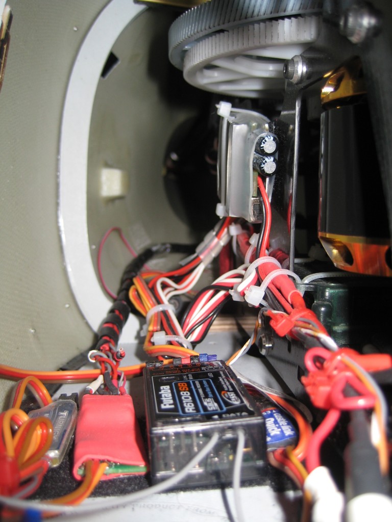

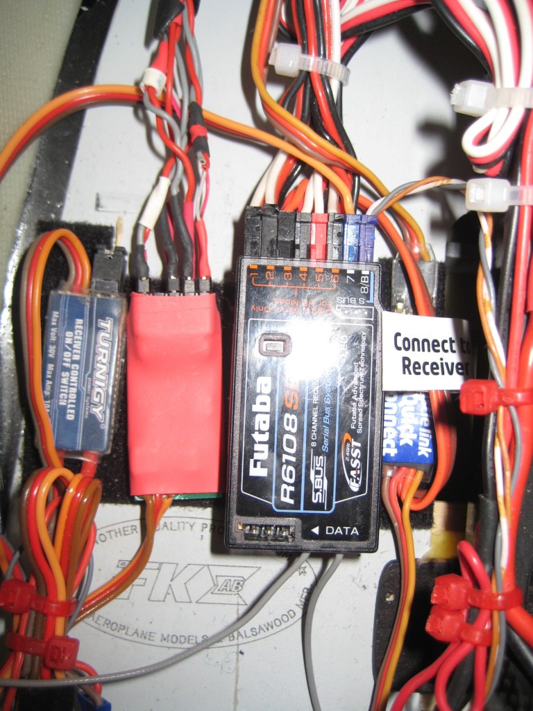

Bonjour à tous et bonne année 2013.
Je vous souhaite que du bonheur avec vos magnifiques machines, le plein de vols splendides.
Mes voeux les plus sincères à tous ceux et celles qui nous accompagnent et ne comprennent pas toujours pourquoi nous passons autant de temps avec nos jouets.

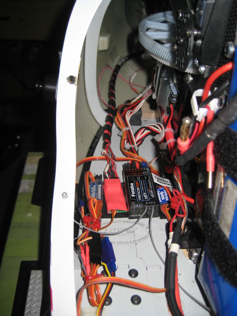

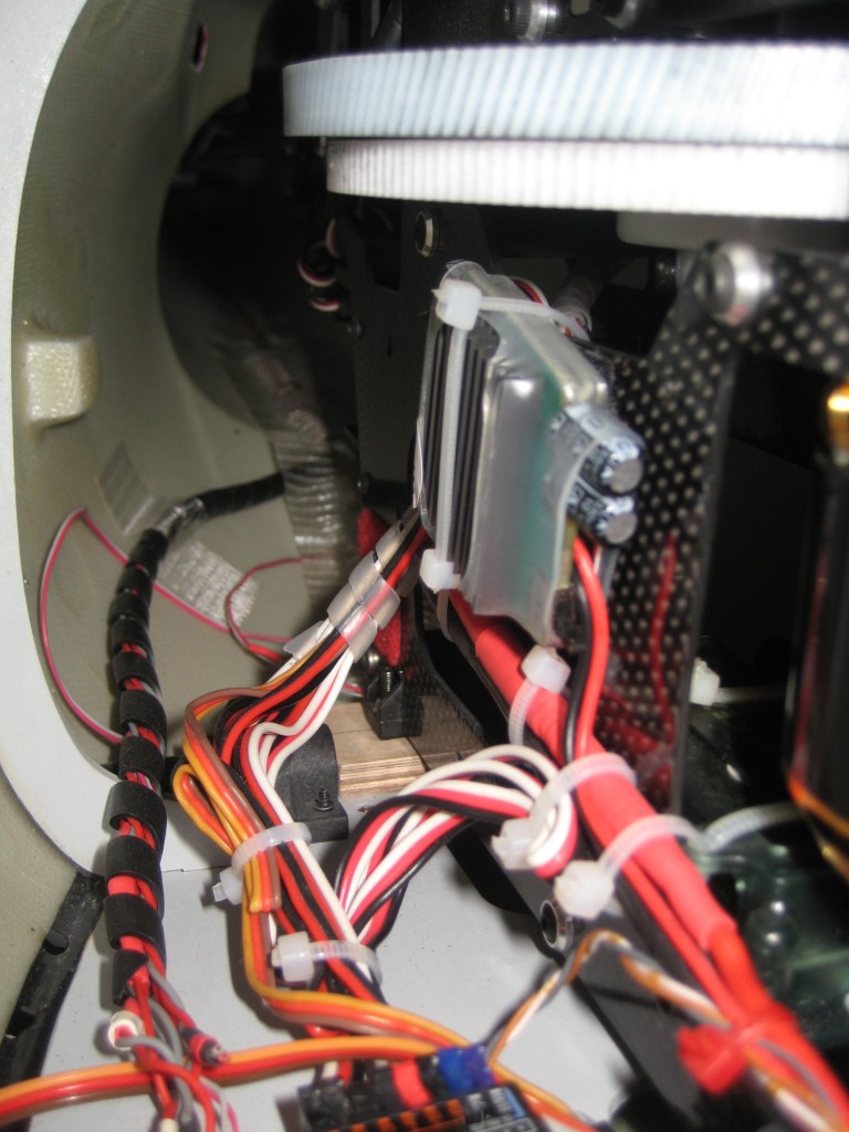

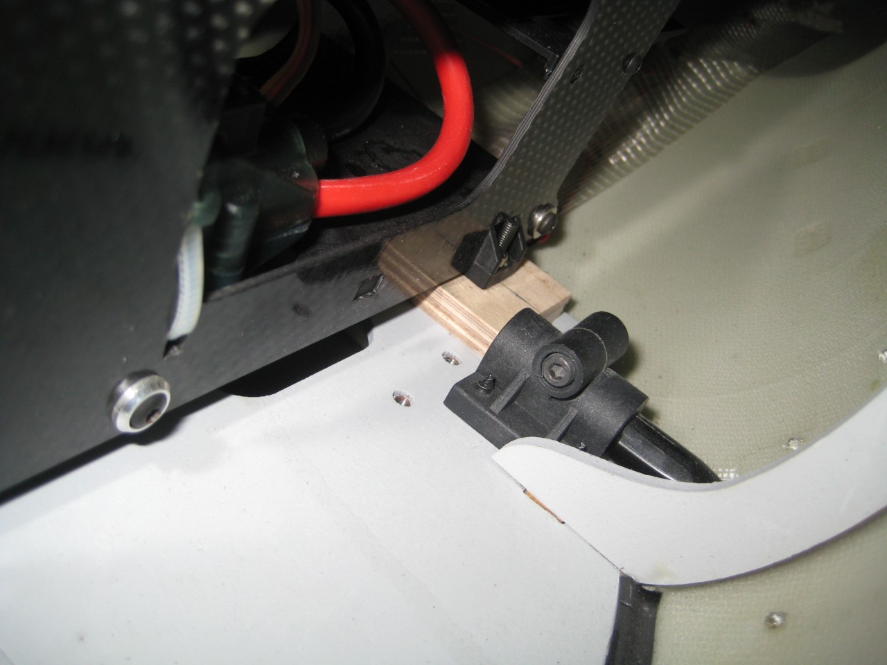

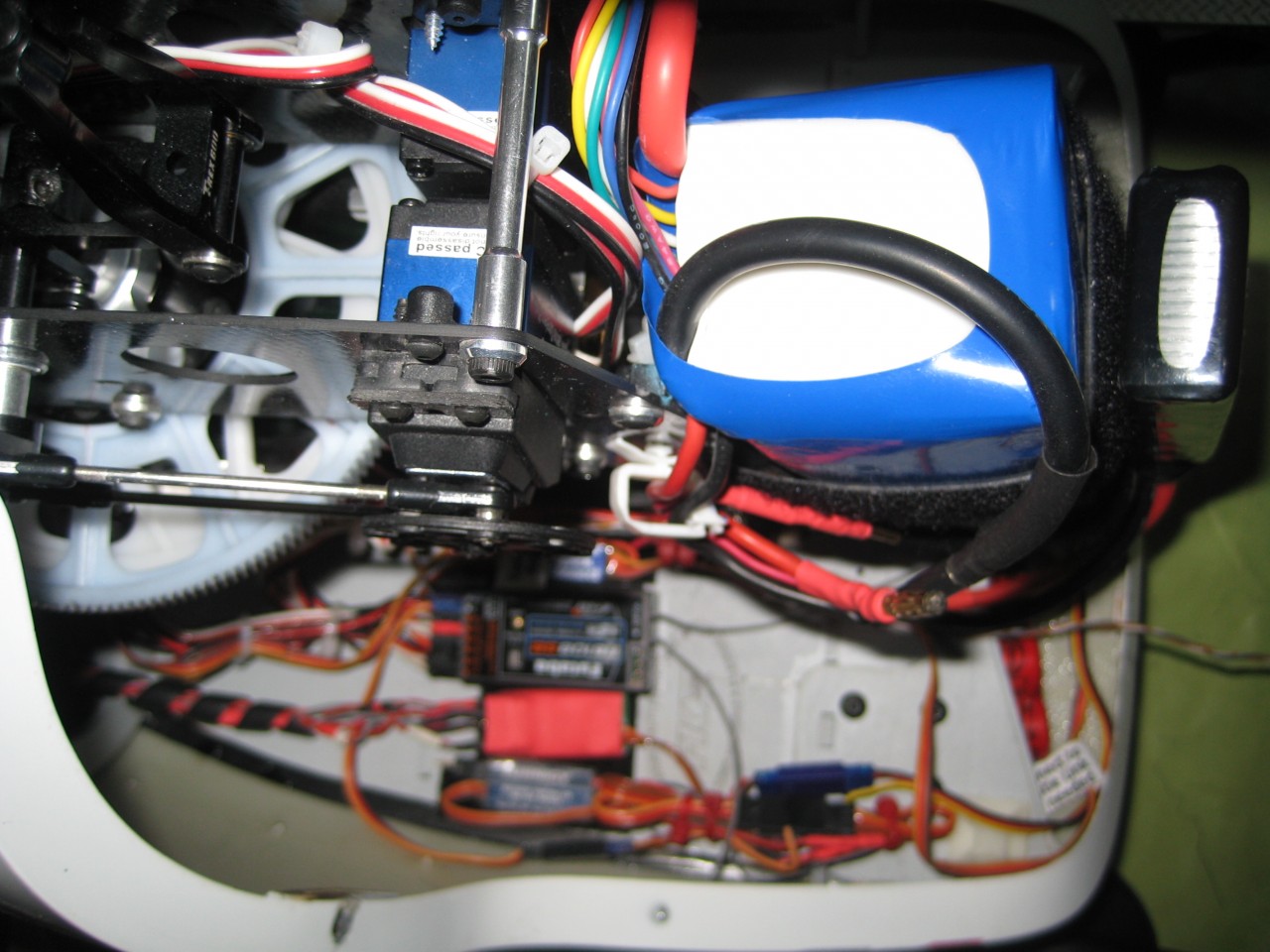

Je met sur le post quelques photos de la mécanique sans démontage de mon AS350 suite à la demande de Paul.
