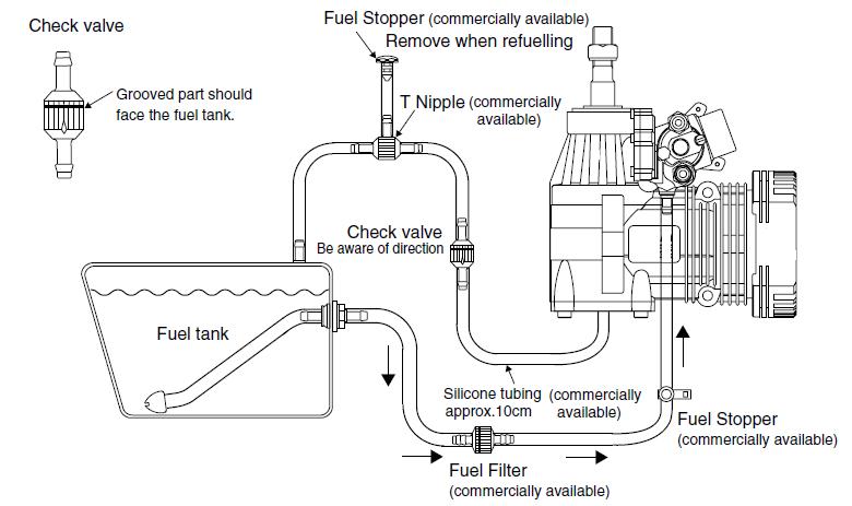

Alors la je suis vert, je viens juste de l'acheté.
Plusieurs question me vienne a l'esprit.
Suivant le schéma au dessus(source os), quand on fait le plein suivant ce principe la, il n'y a pas de mise a l'air, on va faire exploser le réservoir ou faire péter les durites.
j'ai pas encore lu la notice complétement, mais pour la procédure d’amorçage comment sa se passe ?
Je reconnais mon erreur, je croyais que c’était par la que l'on remplissait, mais à défaut de sa, il ne montre pas par ou remplir, il détail tout, même le fuel stopper, mais pas le conduit de remplissage.
Merci les gars.
