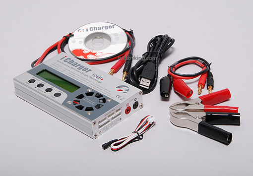

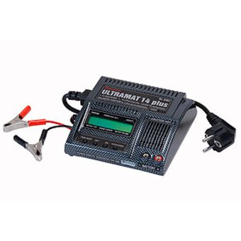

- Privilégier le prix : on trouve de bon chargeur (fiables avec un bon équilibrage des lipos) pour une quarantaine d'euros (alim comprise). Ils font généralement 50 watts ce qui est suffisant pour débuter en 3S (hélico de taille 450 et moins)
exemple : Emax B6, Ultramat de graupner, etc ...

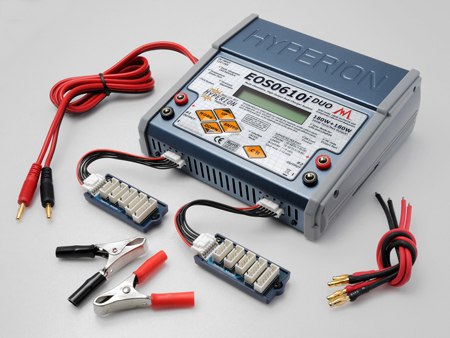

- Privilégier la puissance : Un chargeur de 250 watts coute plus cher et nécessite une alimentation puissante capable de l'alimenter (20 à 25 ampères). Il faut compter une centaine d'euros pour du matériel correct comme les Ichargeur.
exemple : Les gammes Hypérion, Icharger, Etc ...
