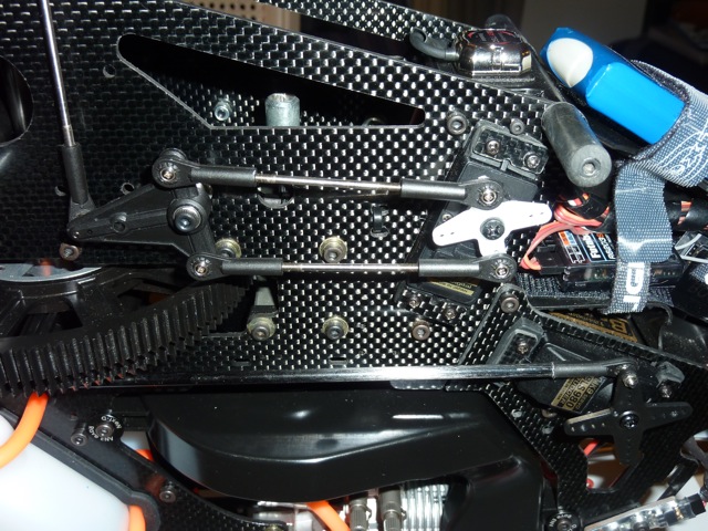

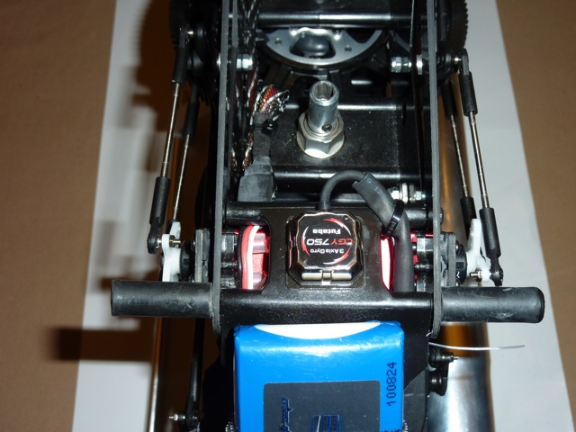

Il faut que tu mette les boules de chappes comme sur mes photos.
Test deja ça et cela devrait etre nettement mieux.Si tu veux un truc parfait Il faut aussi changer deux boules de chappe sur le plateau cyclique et mettre deux boulles de chape plus courtes (ex:des quick uk) :wink:
N'hesite pas si t'as dautres questions :wink:

bon, j'ai fait la modif. je suis passé sur la fixation intérieure sur les "T arm" et palonnier 21.5.
pour les 8°, le rate est monté à 44. je pense laisser comme ca. Je ne veux pas descendre sur les palonniers car ca risque d'être limite avec les chapes, notamment sur le servo de profondeur.
Je vais voir si j'ai pas des boules Quick qui trainent dans une boite ;o)
