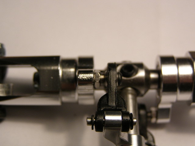

Pour info sur le probleme d'oscillement de la cloche j'ai verifié la mienne fait aussi très legerement le houla houp icon_lol.gif
Je pense que c'est peut être la bague en laiton jaune sur la sortie vilbrequin qui n'est peut être soit pas percée bien droite donc le cone un peu en biais ou bien tout simplement le cone qui n'est pas super bien formé...
HS: J'ai mis les pales de barre de bell d'origine hier pour roder mon moteur comme j'ai renvoye les autres pour un echange....C'est une vrai merde ces pales d'origine icon_confused.gif
Les embouts qui s'emboitent cote rotor ne s'emboitent meme pas correctement, ça part de travers.

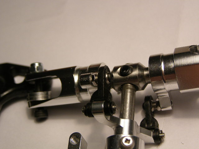

De mon coté, j'ai également monté les pieds de pales d'ac en alu, aussi pour leur butées.
Mes chapes ne sont effectivement pas tout à fait perpendiculaire,par rapport aux boules , peut-être 1° , mais la commande est complètement libre.
Par acquis de conscience, je viens à l'instant de vérifier.
Pardon icon_redface.gif , je ne moquerais plus de mes frères x-trémistes icon_biggrin.gif
Je vais quand même faire la modif et faire remonter l'info.

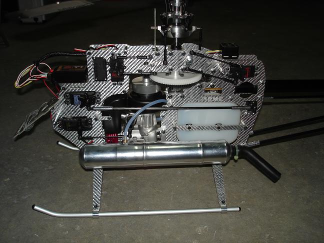

Quand je compare mon installation (je suis un gros manique des fils qui sont hyper bien rangés) ça n'a rien à voir icon_smile.gif
Je vois que tu as un filtre pour l'alimentation de ton moteur, ce n'est pas "mauvais" ça? je ne sais plus si on m'avait pas deconseillé d'en mettre...J'aimerai confirmation, faut-il en mettre absoluement un ou non?
et je vois aussi que tu as les pales de barre de bell d'origine, le petit bout qui se "clips" cote rotor est bien droit quand tu le mets ? moi hyper de traviol, la specialite des pales RJX lol...Je dis ça par rapport aux pales AC que tout le monde recois tordues.
  helitoftere a dit :
Comment ça bordélique ? C'est rangé, ça frotte contre rien et c'est bien protégé, comme dirait l'autre , c'est étuidéi pouuuureuuuux icon_lol.gif
Mais fait péter les photos "mÔnsieur Propre" que l'on compare icon_lol.gificon_lol.gificon_lol.gif

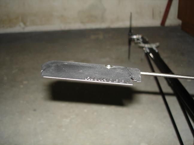

Non, de mon coté c'est droit. Regarde la photo ci-dessous, mes palettes sont nickel.
@+ et bons vols
  helitoftere a dit :
je te montre en photo tout à l'heure l'histoire des pales de barre de bell tu verras c'est terrible le decalage icon_confused.gif mais je les mets juste pour le rodage moteur le temps de recevoir celles que je fais echanger.
pourquoi ne pas monter des palettes de bdB plus light en option si tes palettes d'origines d'embête tant que ça... ?

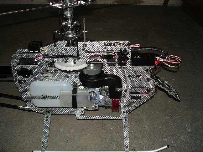

Au passage, vous avez décidez de m'énerver avec vos passages de câbles super propres ?icon_lol.gif
@+ et bons vols

1ère photo: passage des fils (moins bordelique que Michel, lol mais nan je rigole !) + vis inox sur quasi tout le chassis
