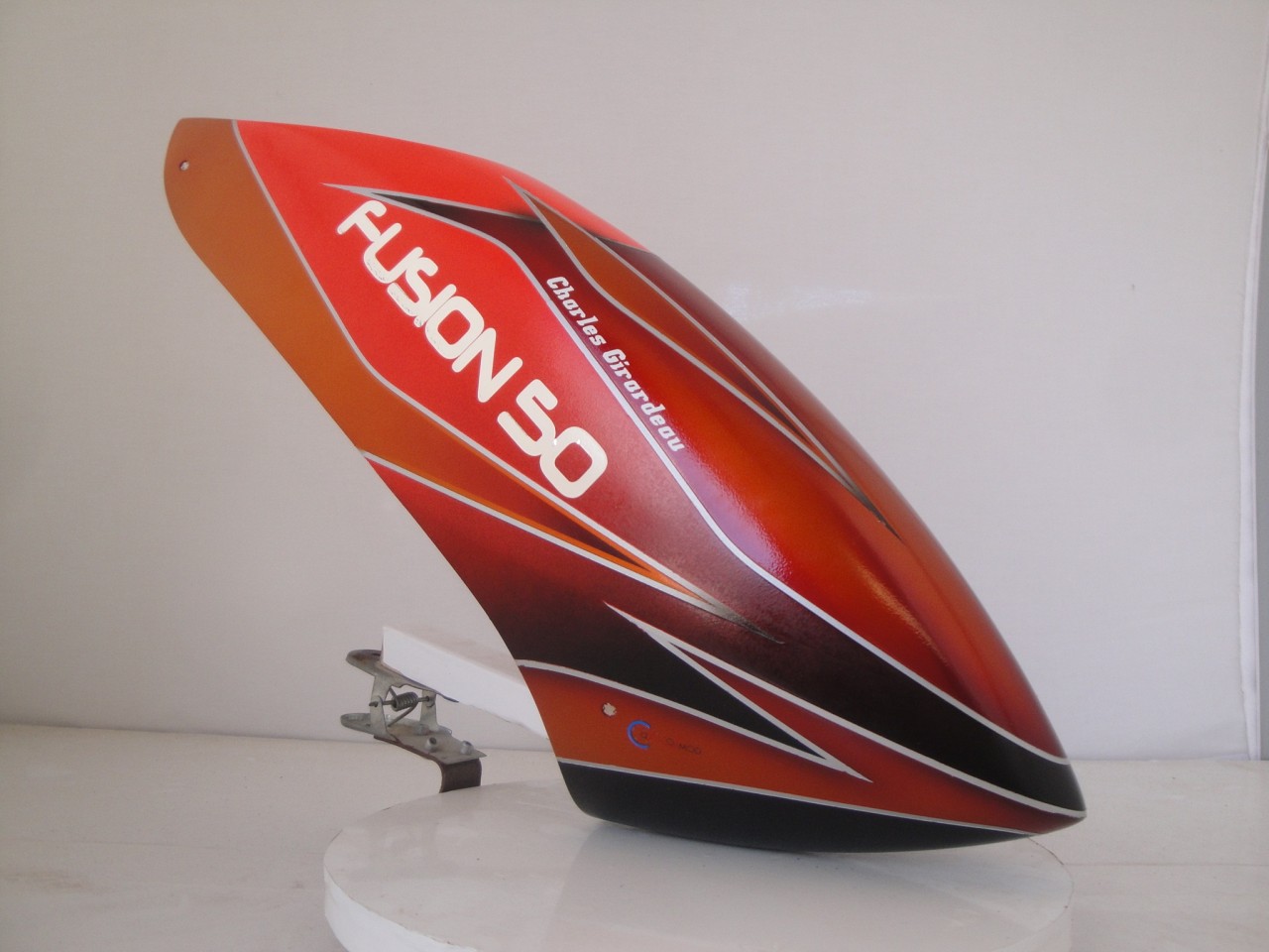

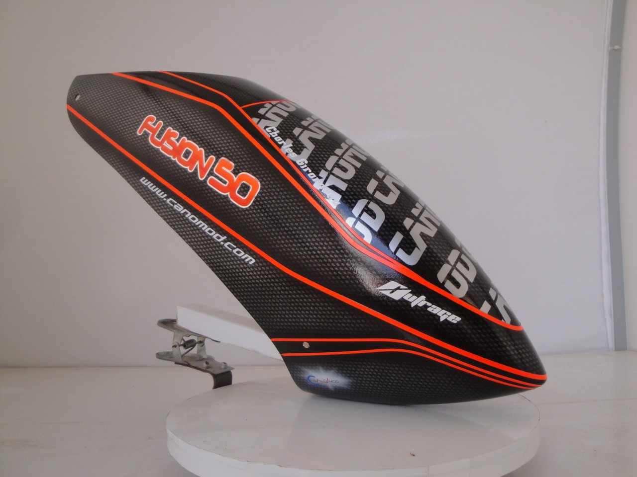

Et petite infos de dernière minute, voulant lui donner un look autre qu'avec la canopy d'origine, je me suis offert deux canopies de chez Canomod :drool: .... les photos se passe de commentaires :
Superbes les canopes !

Est-ce que tu saurais où peut-on trouver la canopy Canomod Hunter design ? je ne la trouve même pas sur le site Canomod.... Elle est vraiment sublime !!!
En tous cas, merci pour le retour d'expérience :clap:
Et moi qui pensais monter le mien avec un contrôleur hobbywing 70HV et un scorpion 4025-550...... j'ai honte là ! :oops:
Et bien enfaite officiellement elle existe pas pour le Fusion, elle y ai que pour le 7HV et le 600EPro ;).
Enfait il suffit de leur demander de la faire sur une canopy de Fusion et ils te la font sans problémes, tu peux demander de rajouter ton nom ou un logo ou quoique ce soit sans suppléments au niveau tarif, enfin en totu cas pour moi ça été comme ça ^^. Et ça c'est valable pour n'importe qu'elle déco que tu veux ;).
En plus il te répondent très rapidement donc pour moi j'en suis vraiment content de Canomod, et niveau tarif ça se vaut pratiquement face à la concurence ;)
