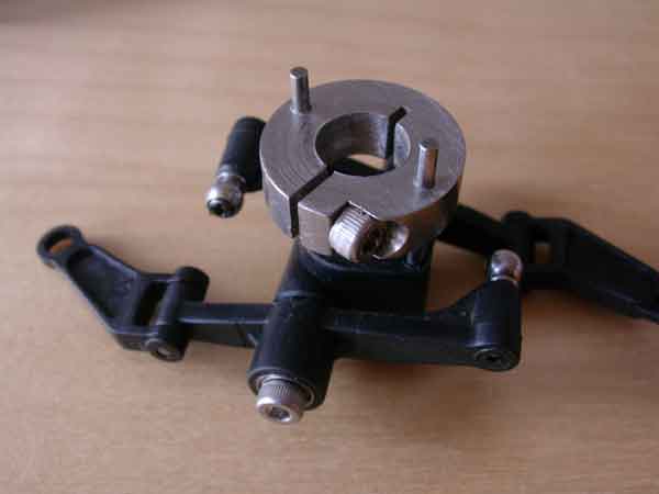

Je confirme ses chapes n'ont aucun jeu pour le moment du moins, je n'en ai pas remarqué, parcontre effectivement ce jeu du wash out me choque oui... Car il entraîne à vue d'oeil un décalage du plateau cyclique supérieur de 1 à 3°. Pour ne parler que le lui icon_razz.gif le GPH sus nommé n'en as pas un poil. Cela vient de la difference de conception de la glissière la pièce supérieure de la glissière fixée par vis sur le mat est en métal et maintien les deux tiges (au lieu de les faire coulisser comme sur le tiens) . Les bras mélangeurs qui sont fixés autour d'une bague coulissante sur le mat qui accueille le coulissage des deux tiges...
Voilà si vous arrivez à comprendre... icon_lol.gif Donc techniquement c'est pas tant d'avoir du métal ou pas c'est surtout la technique employé pour le guide du wash out c'est tout.

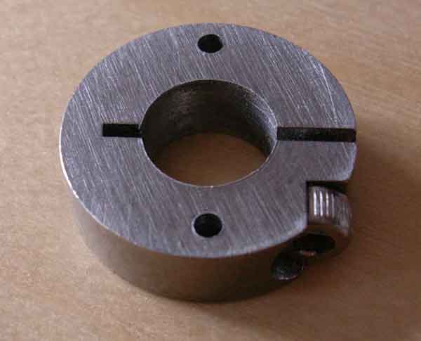

je suis en train de faire un pièce en alu plus récise pour le guidage du wash out, on verra bien! c'est vrai qu'il y a beaucoup de jeu....à kyosho! c'est chaud!

Heli 34 ta pièce est en deux retenues par deux vis non? Peut être faudrait il voir la possibilité d'en faire une pièce entière.
