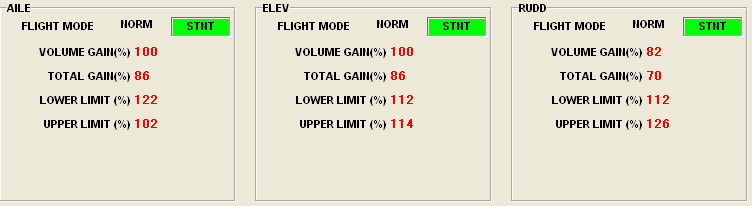

salut, j'ai fait la mise a jour du tags et en regardant les tableaux,mes gains ne sont pas les même sur les ailerons et la profondeur est-ce normal ? vivement les essais. laurent si joint une c
Salut Pour ma part avoir écouté les conseils de tristan et fisheye j'ai plusieurs vols avec le TAGS01 sur mon Trex 500 (Hk3026-1900 en 5S) et je dois dire que ca vole nickel (à mon modeste niveau..
super merci beaucoup les gars. ca tombe bien il faut que je fasse les reglages du rave. encore merci laurent :clap: edit: je viens de le faire pas de probleme c trop fort. et je suis un

bon et bein pas du tout concluant pour moi les tests .
un AC qui dévie toujours et un réglage de module qui est totallement flou car les gain dans le moniteur on ne sait pas a quoi cela correspond
Volume de gain?
gain?
lower limit
upper limit ce sont les pourcentage de limite que l'on met au cyclique et AC .
Bref un flou total pour ce module
