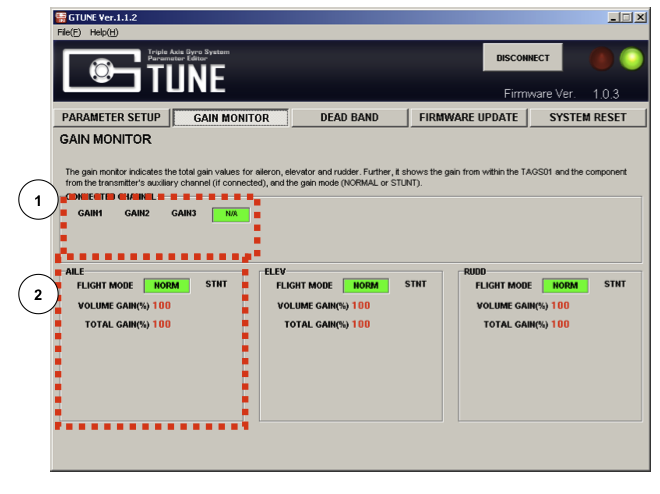

Bon je pense avoir un debut de réponse au "NON JR"
Il faut utiliser le soft GTUNE de chez JR disponible ici
http://www.jrpropo.co.jp/english/produc ... loads.html
un simple mini USB (pas besoin d'acheter une interface a 40e) va vous permettre de regler sur un PC le TAGS sans passer par la radio. (edit aprés test il faut le cable JR :evil: )
les gains RUD/ELEV/AIL les mode de vol STUNT/NORMAL
post-6376-1380086889,7715_thumb.jpgCapture d’écran 2011-11-17 à 17.02.08.png[/attachment]
Je test ça ce soir si j'ai le temps et je vous dis si ça marche :wink:
Salut Normalement il est précisé dans la notice que le cable est particulier.
For connecting to a PC, the separately available optional
TAGS01 dedicated USB interface cable and PC application
(GTUNE) will be required (this cable is different from
commercially available USB cables).

Pour l'ac en revanche l'ordinateur à été obligatoire. J'avais un sentiment de flou et d'imprécisions aux ordres. J'ai donc modifié le I GAIN et AC GAIN. Le paramètre I permet d'ajouter du verrouillage et le AC GAIN de l'autorité et de la rapidité aux ordres du stick. J'ai 2000 (au lieu de 1200) pour le I GAIN et 40 (au lieu de 24) a AC GAIN. A part ce petit réglage rien à revoir.

@Titirex Si justement c'est un peu une mayonnaise avec les FUTABA c'est ce qui m'a retardé dans l’installation. Le cable et le soft GTUNES m'ont aidé pour visualiser et connaitre les rapport de gains
Je prépare une doc pour les utilisateurs FUATBA car les % des gains JR ne correspondent pas du tout avec ceux de Futaba.
Pour te donner un ordre d'idée 50% de gain en AVCS sur Futaba correspond a 82% de gain en STUNT sur le TAGS, et depuis la radio tu ne peux pas aller au dessus de 137% (en stunt ou normal) il faut augmenter ensuite sur les potards du boitier (oui c'est un detail mais c'est bon a savoir tout de même).
