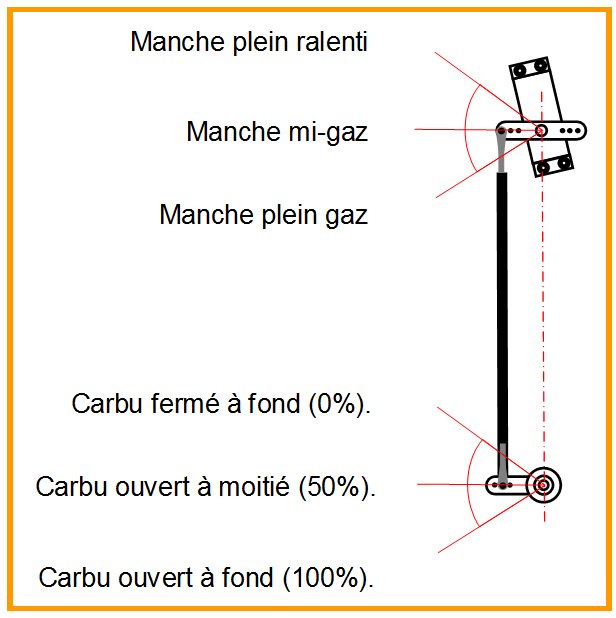

Attention de respecter la règle suivante:
Tringlerie perpendiculaire aux palonniers manche au neutre.
