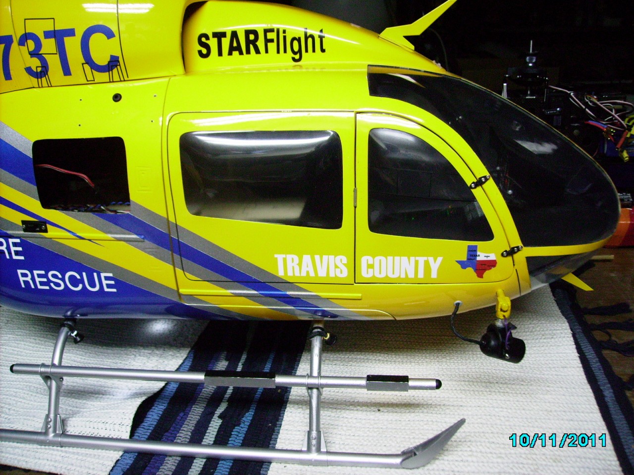

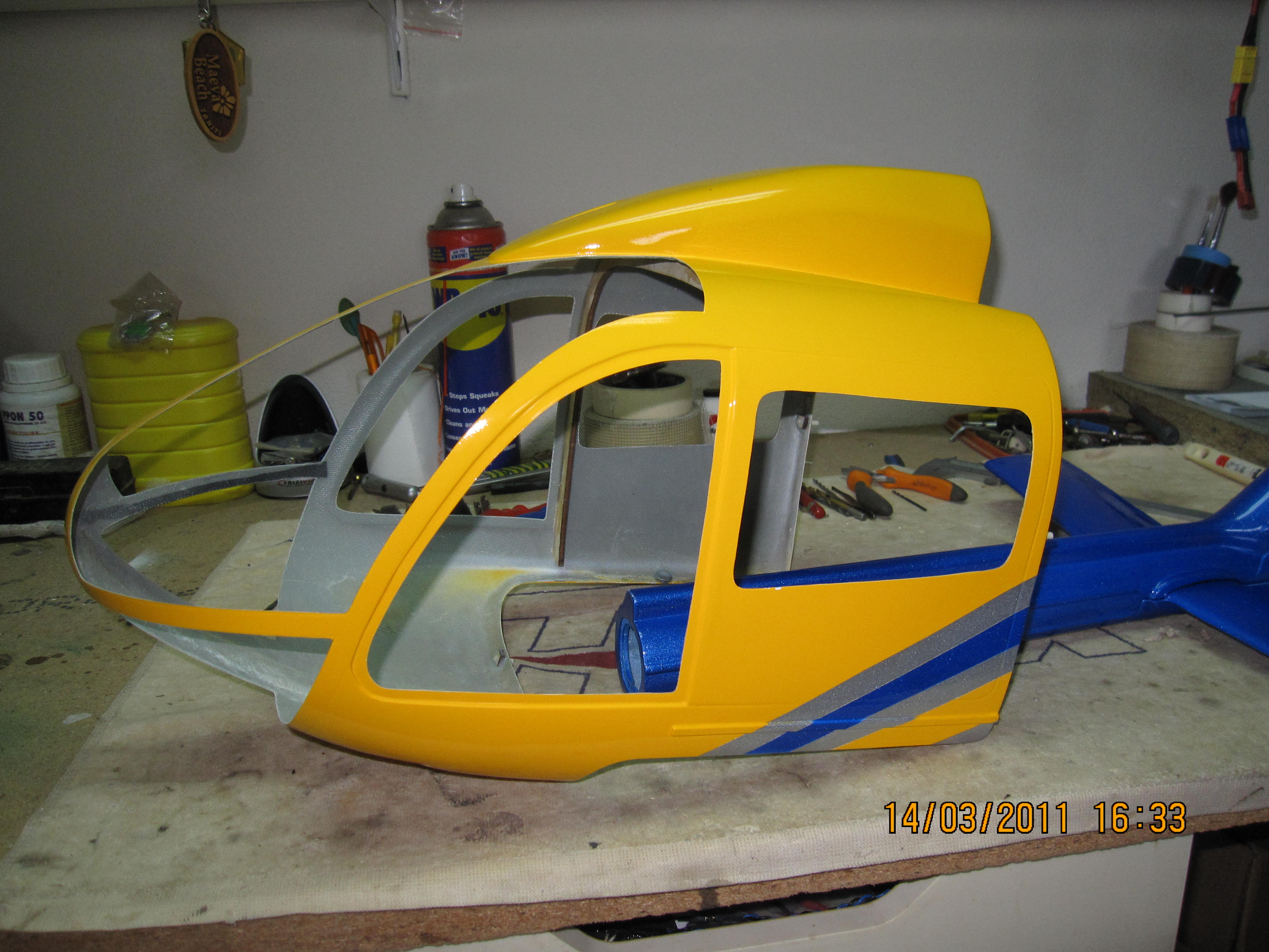

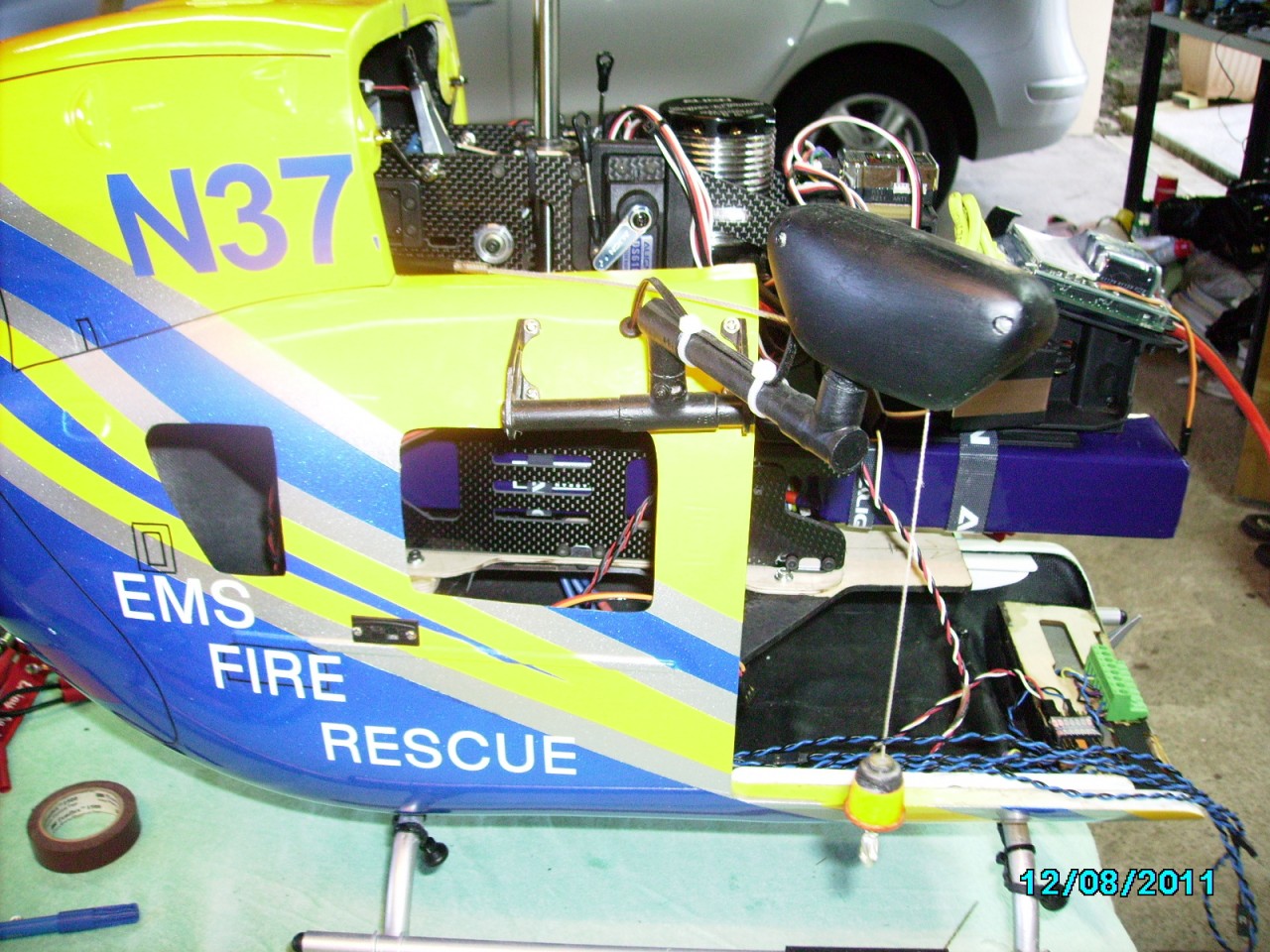

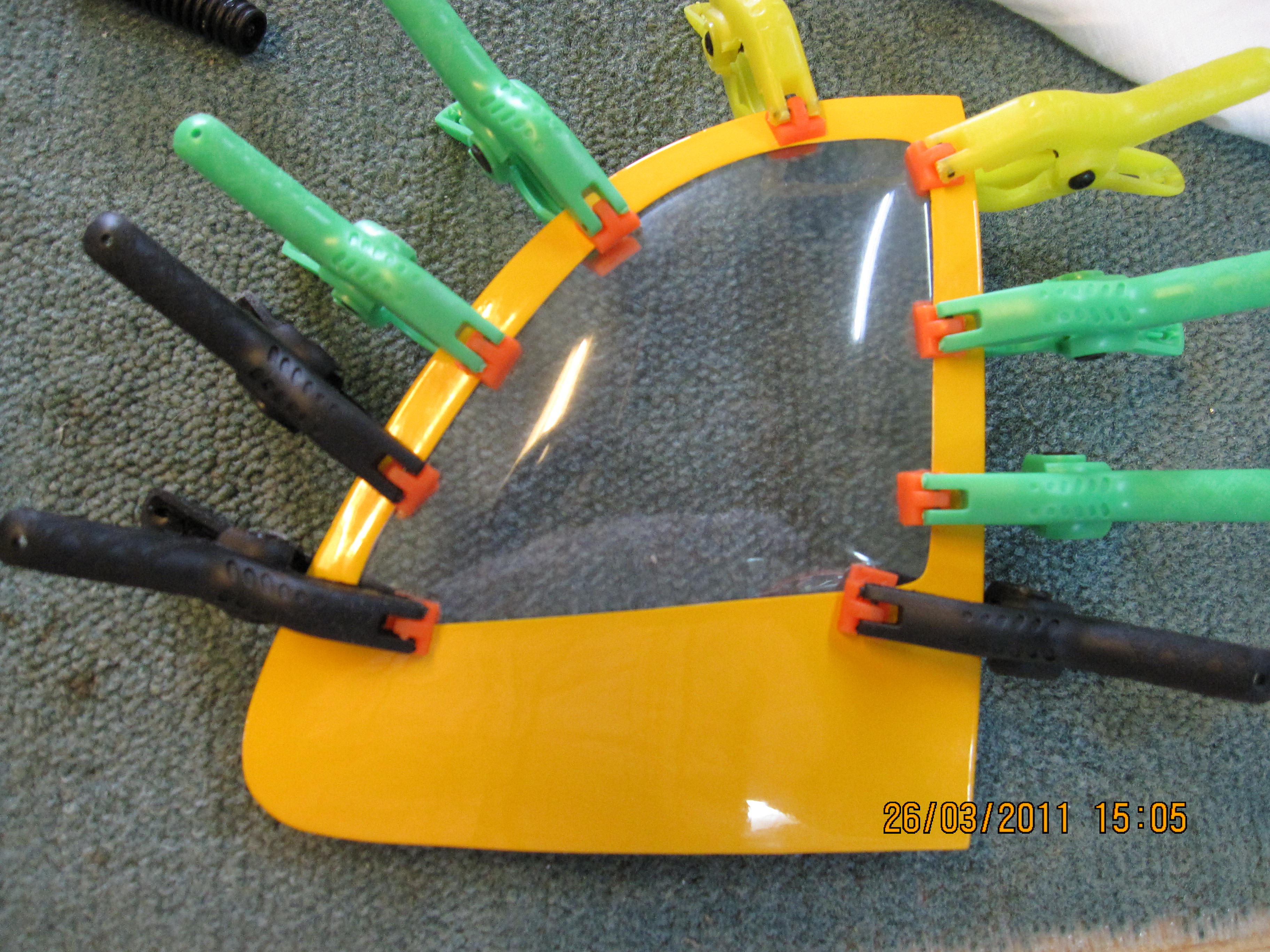

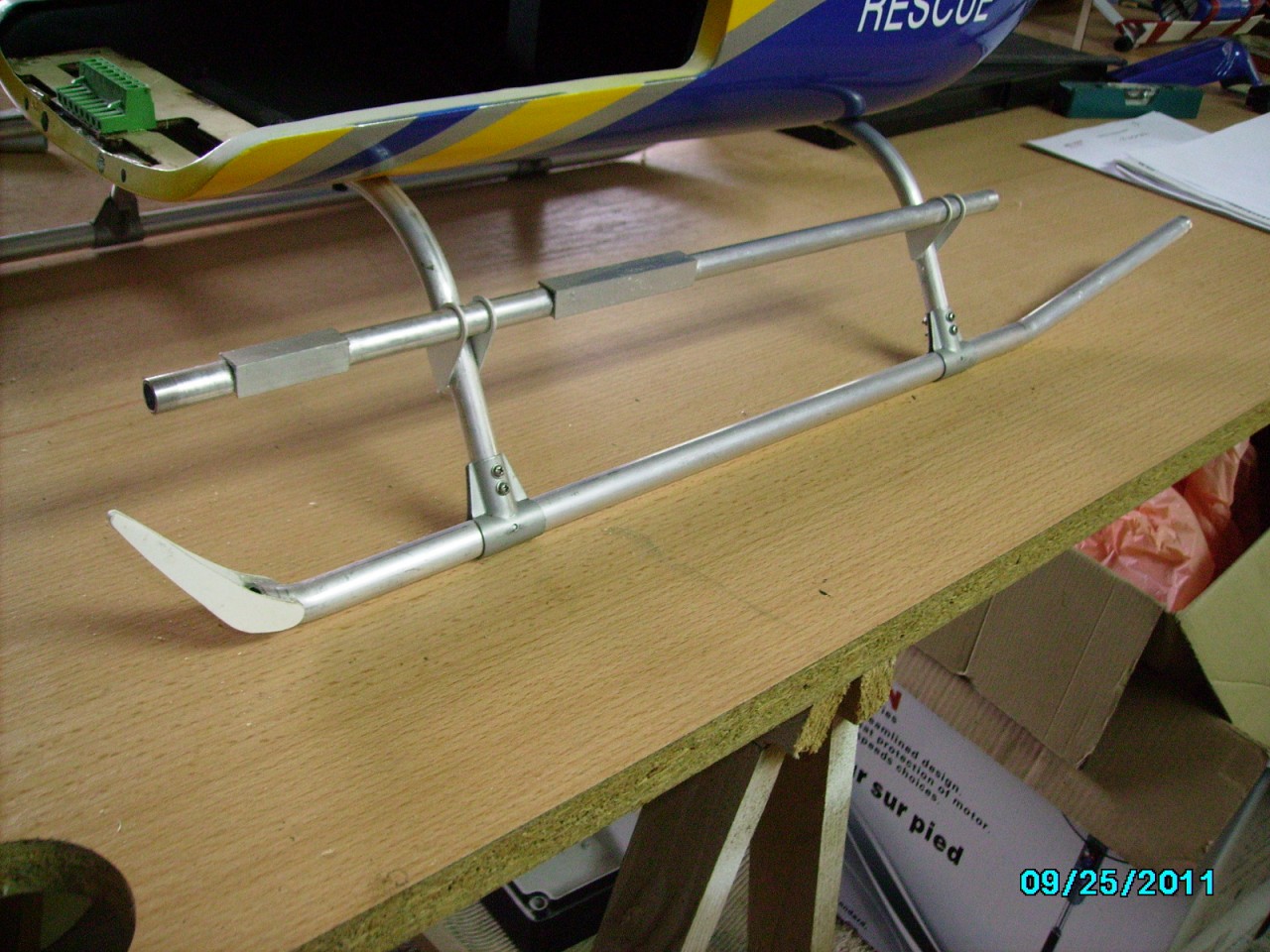

j'avance tout doucement mais cela prend forme

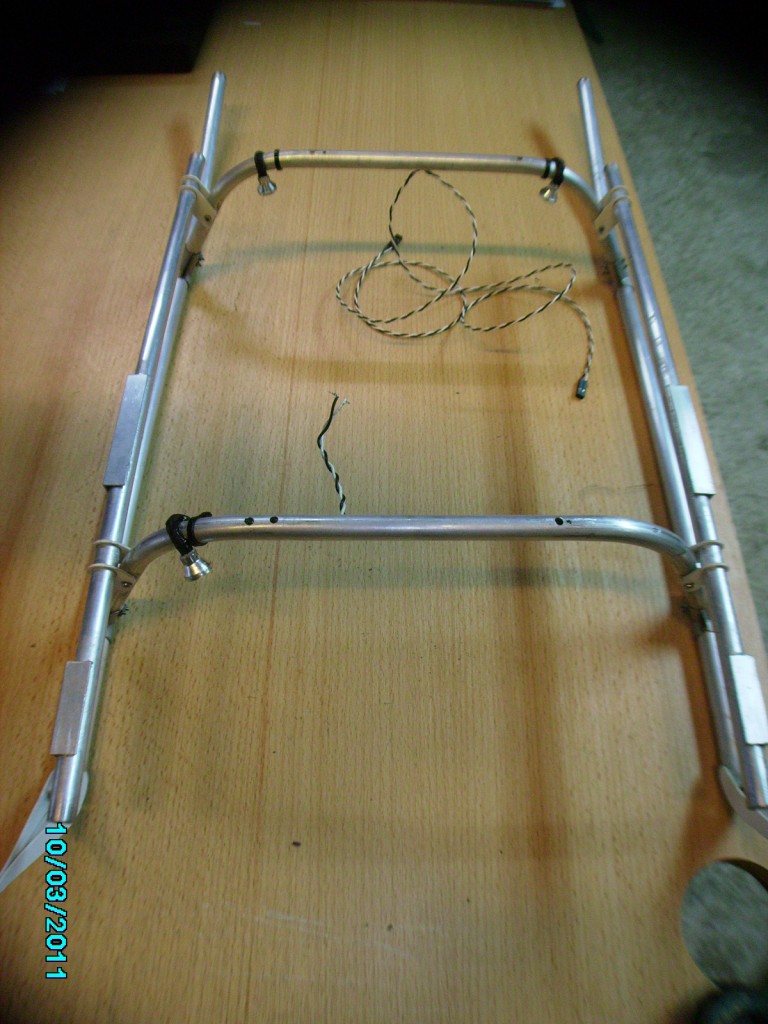

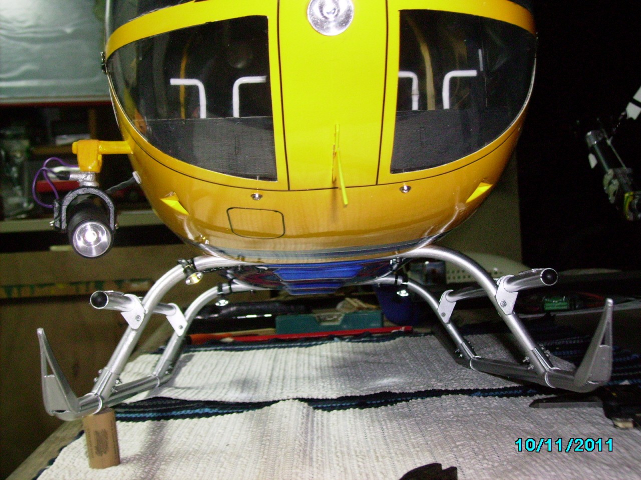

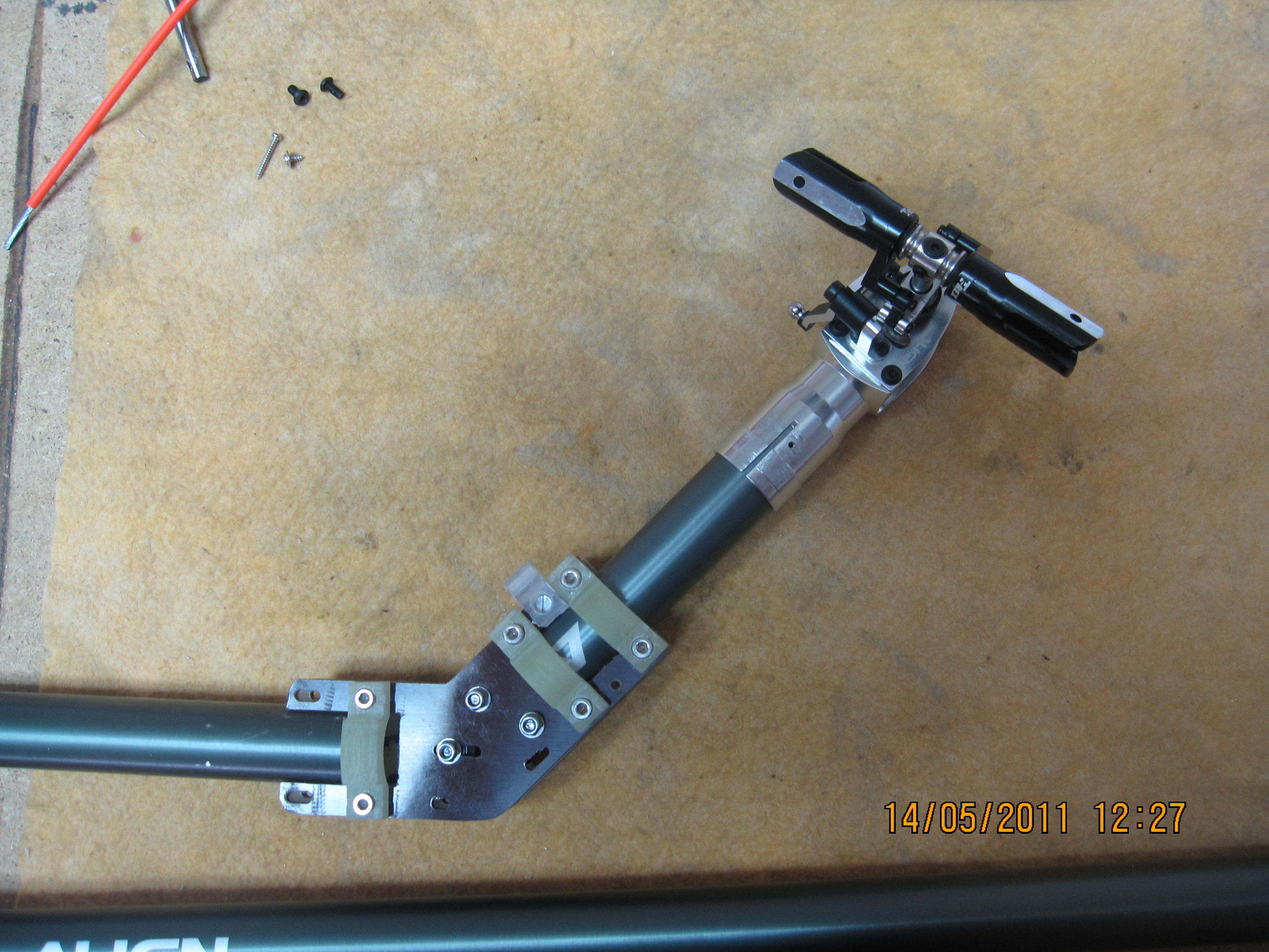

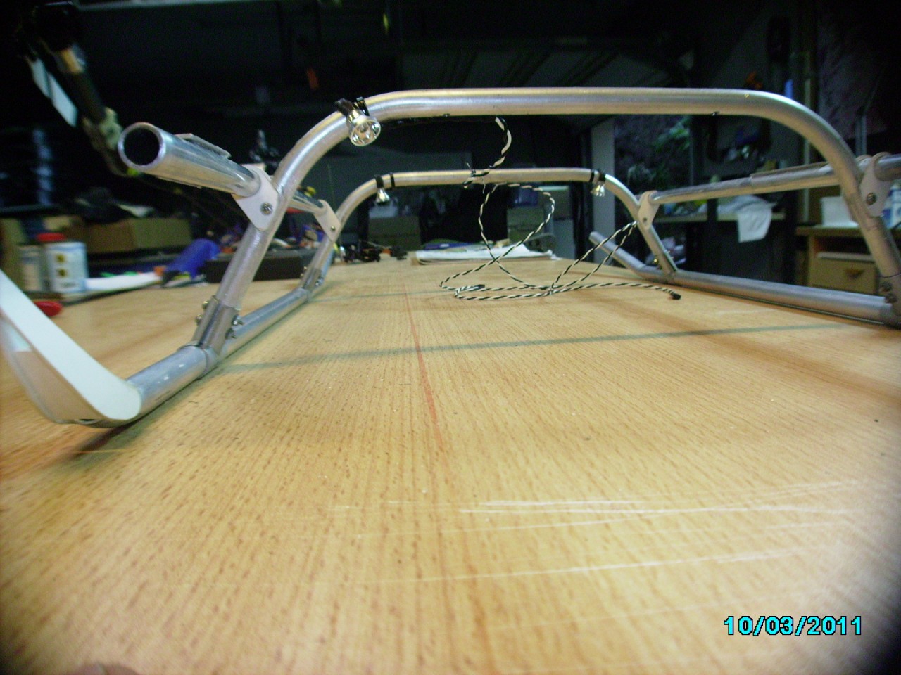

quelques photos de la modification du train principal
et de la mise en place des mini projecteurs additionnels

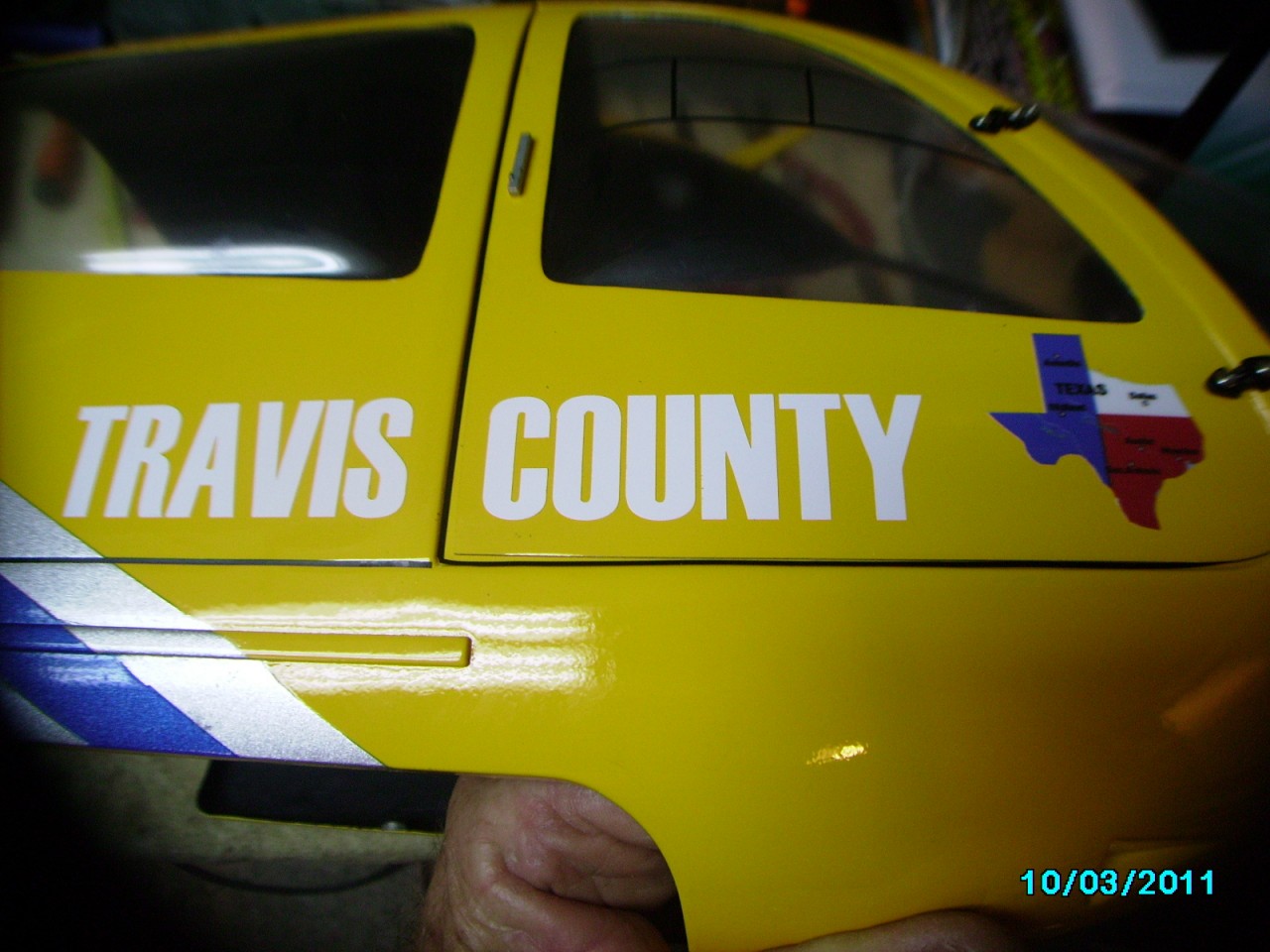

Pose des stikers avec reprodction de l'écusson de l'état de Texas
Ne pas tenir compte de la date des clichés
de mon coté j'ai repris le Simu
bon dimanche et bon vol

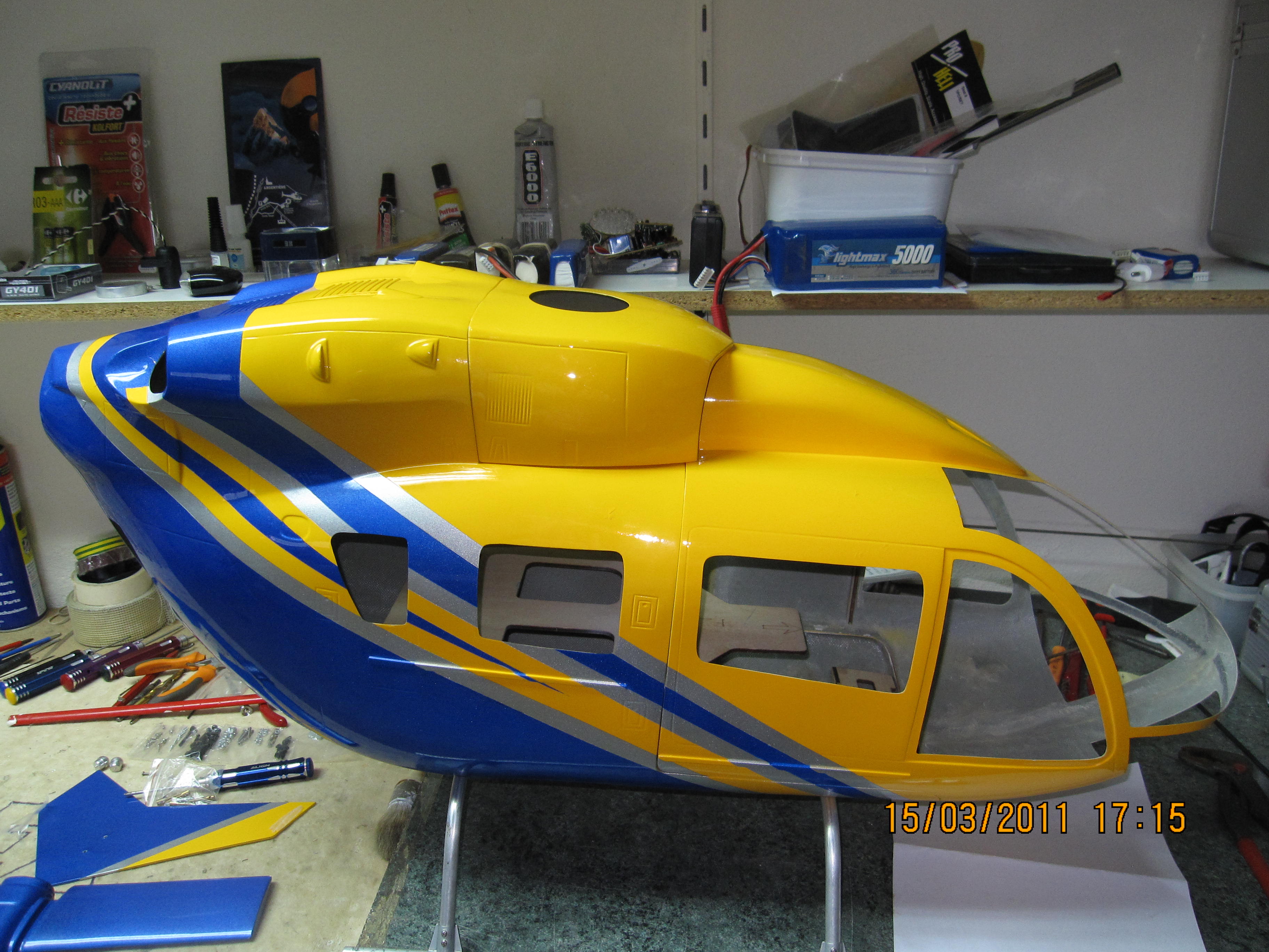

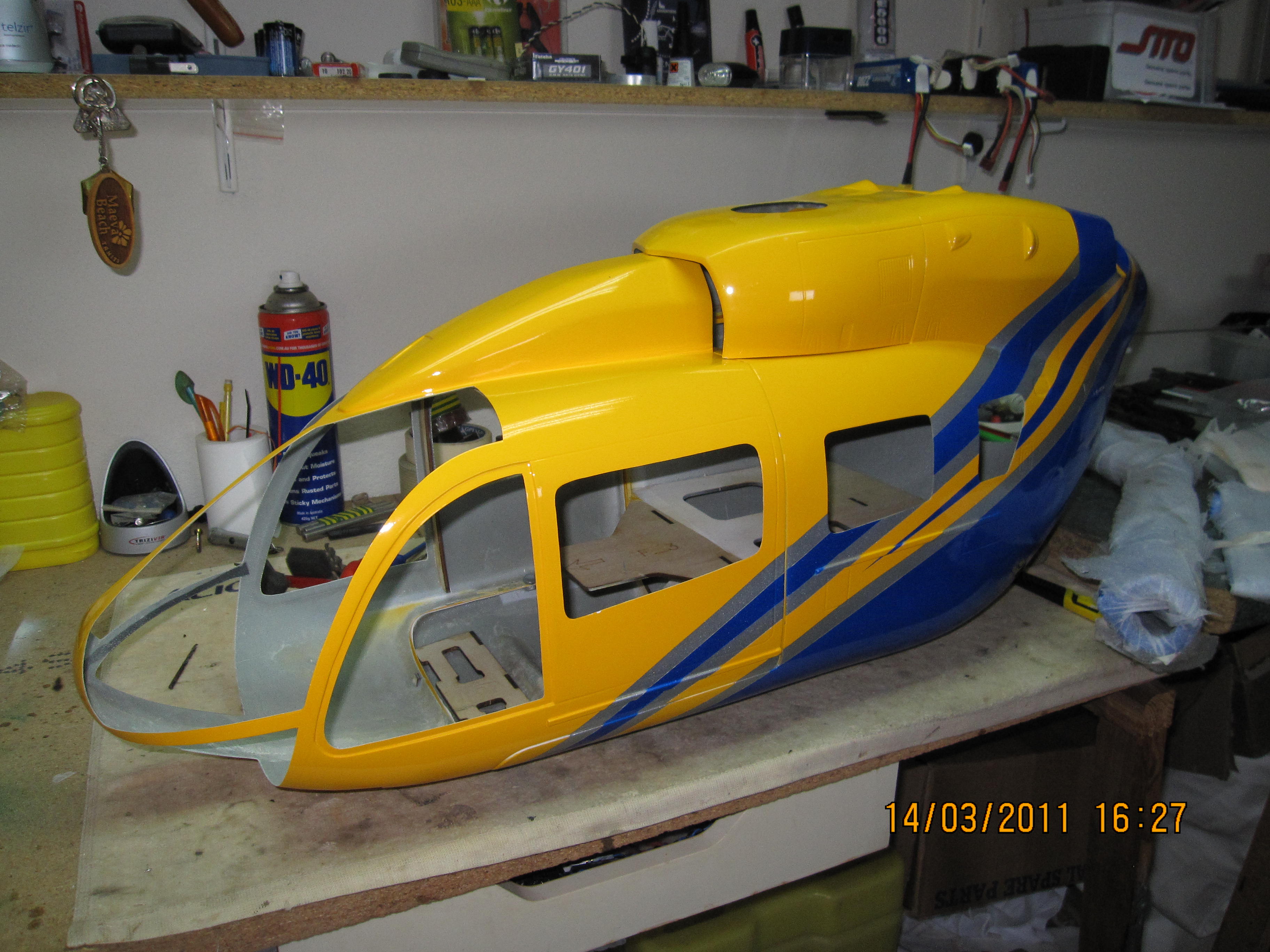

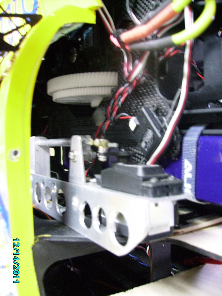

j'ai remonté le fuselage sur le train après avoir peint et fini celui-ci
j'ai également effectué les essais de lumière , je suis assez content du résultat

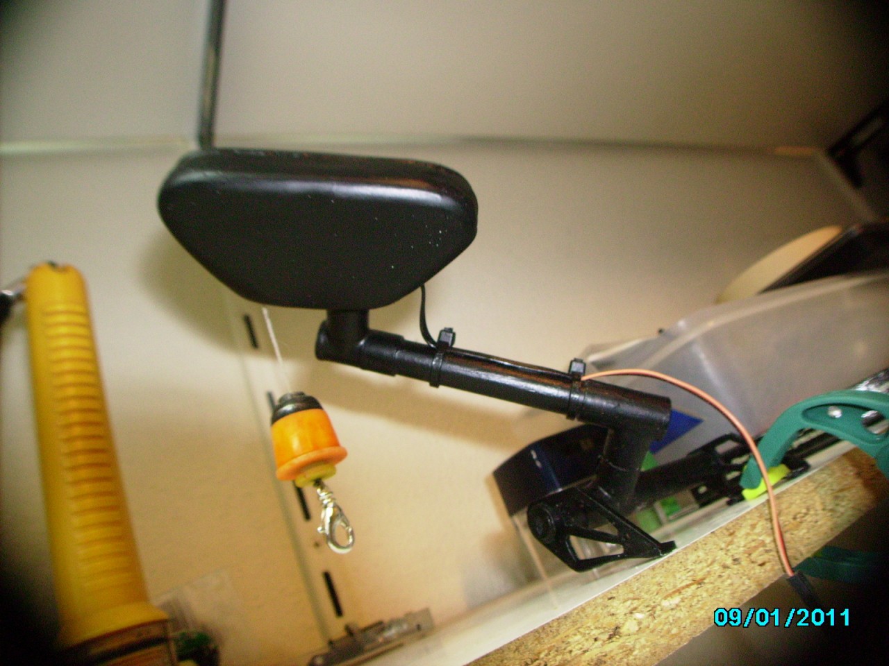

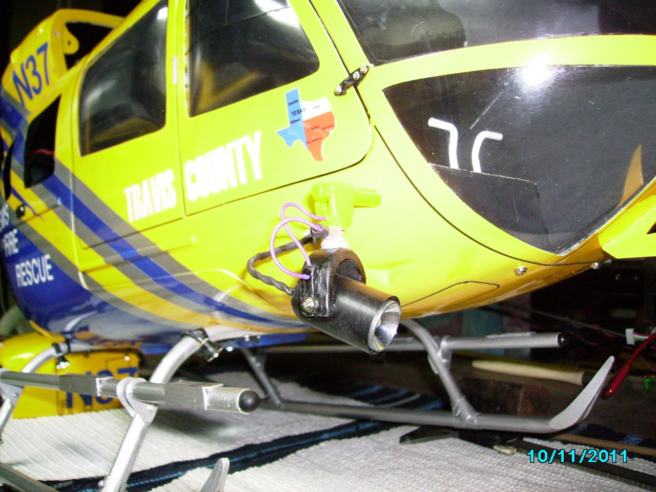

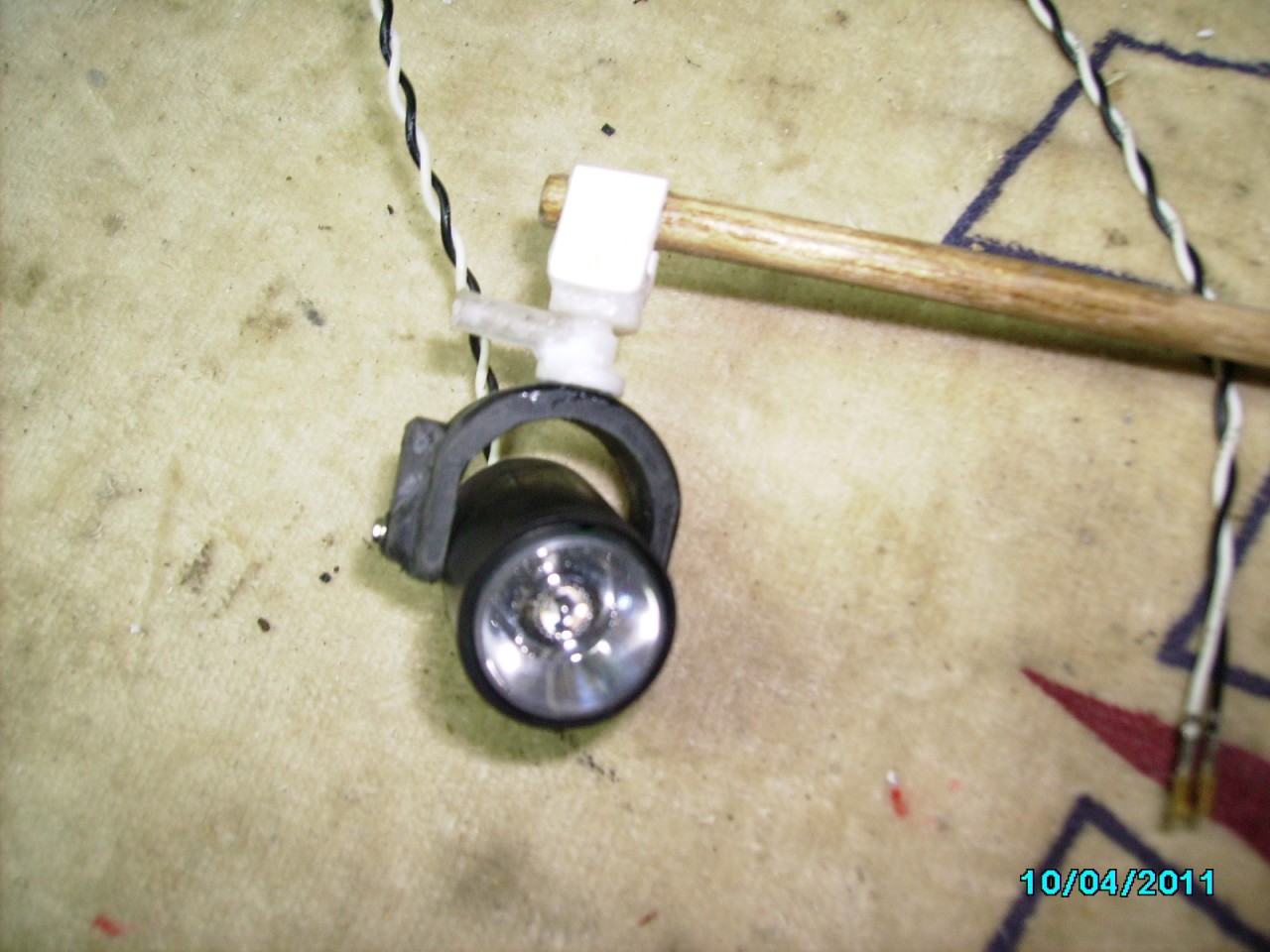

je viens de me lancer dans la réalisation du phare de recherche monté à l'avant droit sur le réel
ci-joint 1er ébauche
Bonne soirée

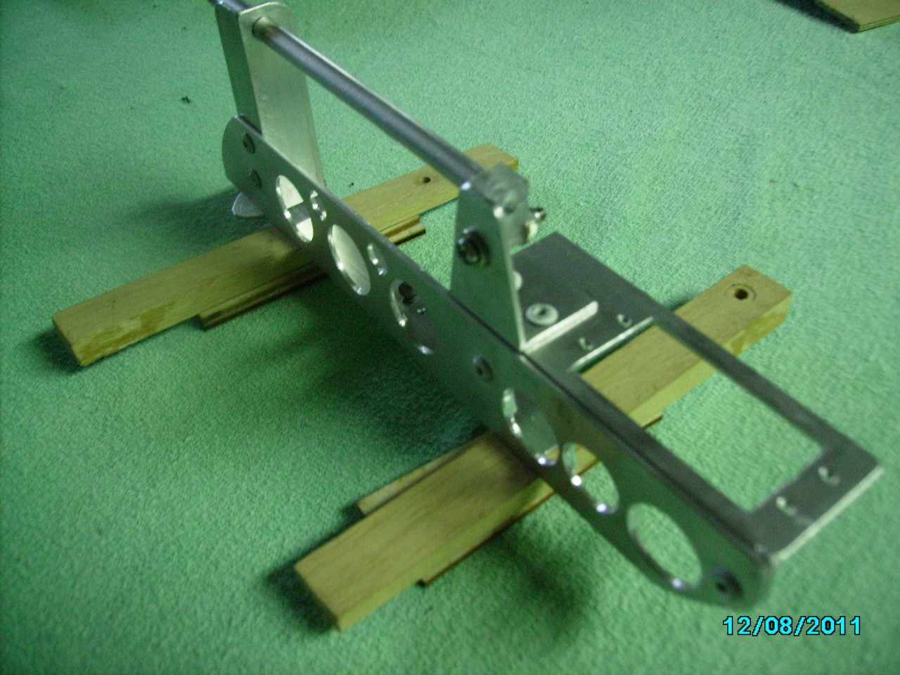

Bonjour à tous
Enfin 1er essais de vol de le mécanique eu trainer avec AC électrique et motorisation 12S
décollage suivi de réactions imprévisible, pose en catastrophe, la cause
programmation de la correction du 3gx inversé (très chaud)
modification des réglages mécanique sur rotor principal et oubli de réinitialiser le 3Gx
nouveaux réglages général et nouvel essais
excellente réactivité de l'AC électrique, super puissance de l'ensemble motorisation en 12s
petit vol 3mm (beaucoup de stress) quelques améliorations à faire recentrage de l'ensemble
et demain si tout ok 2em vol 1ou 2 packs suivant les résultats obtenues
le SON combiné de AC électrique et du rotor principal et bluffant
cela se rapproche d'une turbine en moins strident
jlouis

pour la mécanique : Trex 600EFL pro motorisation 12s
possibilité de renvoi courroie: pièces détachées: http://www.techmodelproducts.com/products.htm
http://www.rc711.com/shop/align-helicop ... 65_47.html
http://www.espritmodel.com/align-parts.aspx

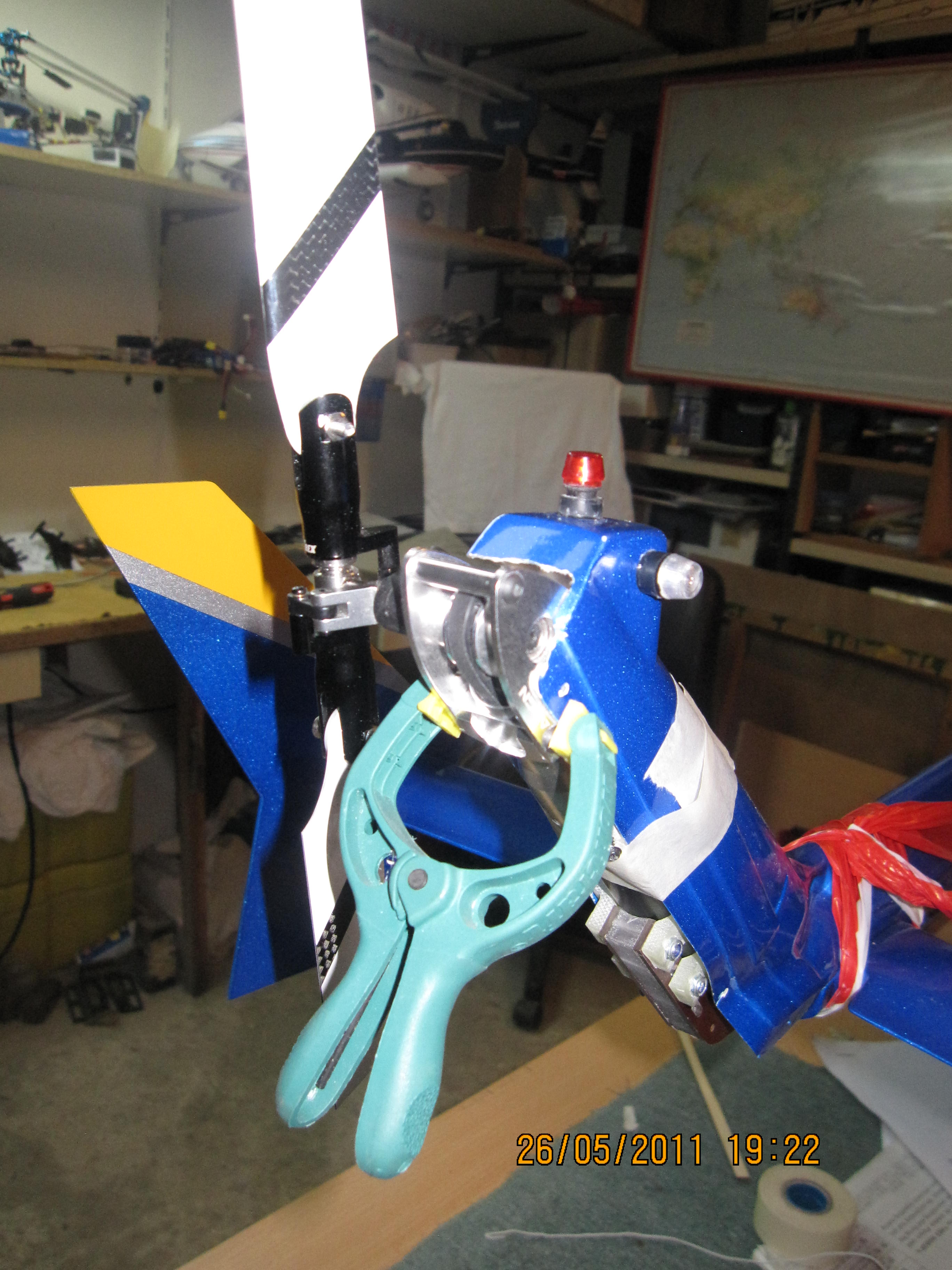

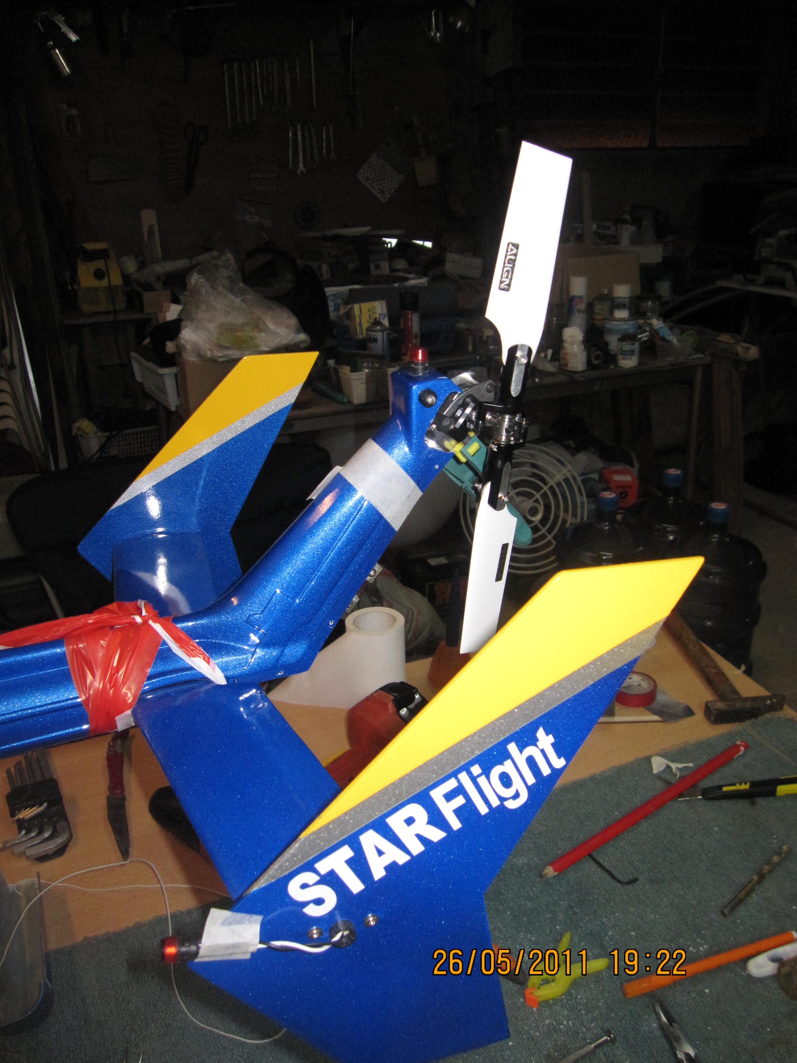

pour l'AC électrique: http://heli-scale.fr/category.php?id_category=48 Système AED
personnellement j'ai essayé renvoie à courroie difficile à régler dans le fuselage
le renvoie torque super, mais pour mon cas problème de palles principales l'anti couple étant coté gauche
donc rotation rotor gauche (sens inverse des aiguilles d'une montre)
plus facile et surtout plus d'efficacité avec AED (vitesse rotor constante)

AED : moteur dia 38mm largeur avec support 41mm axe dia5mm longeur 44mm
batterie 3S 2200mah variateur hobbywing platinium pro 60A
http://www.rcbuyonline.com/PBSCProduct. ... ID=7692153
