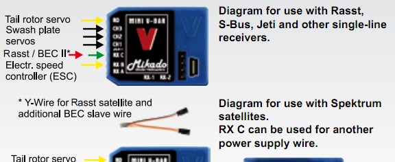

  koann a dit :
Bonjour. Je me demandais si on pouvait brancher le câble slave du Jive directement sur le mini-vbar sur la voie Rasst/Bec II ?
Question intéressante, je me posais un peu la même question, si on a plus de place sur le RX,
Peut on utilisé une voie libre du VBAR/CGY750/etc.....????
Normalement le + et - sont communs ???
Merci de nous "mettre au jus" :mrgreen::mrgreen::mrgreen:
