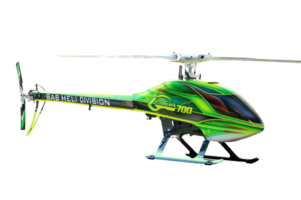

Bon j'ouvre le sujet sur la machine cité en sujet.
Pour ma part j'ai craqué sur le look, l'architecture et les performances de la machine au travers des différentes vidéo.
Elle est dispo dans bon nombres de boutiques en ligne à des prix plutôt élevés , 899€-999$.
J'ai donc décidé de me faire mon cadeau de NOEL, machine dispo vers le 19 décembre, et j'ai passé ma souris sur le ADD TO CART... :mrgreen::mrgreen::mrgreen:
Je me lance sans retour, au passage les gars de chez SAB HELIDIVISION sont très dispo par mail et répondent trés rapidement aux différente demandes. :clap:

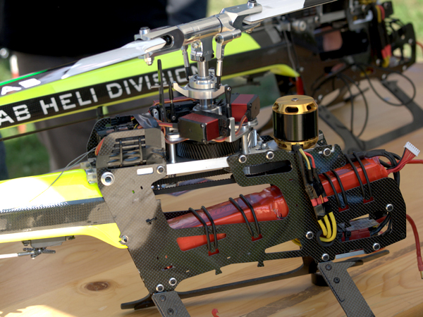

En ce qui concerne la config, sur les vidéo que nous voyons, la machine est propulsée par un Scorpion HK 4525 en 520 Kv.
Petite info pour ceux qui fouinent, sur le site de la machine le moteur indiqué est le Scorpion HK4035.
En regardant de plus prêt visiblement un Align 700 MX peut aller dessus, je vais faire le test car un ami peut m'en prêter un.
Pour les servos du cyclique j'ai opté pour des Futaba BLS 451 et pour l'ac je n'ai pas encore définie quel servo je vais utiliser.
Pour le bec, un GRYPHON, avec une batterie de réception .
Batteries RHINO 4900 Mah 25C X 2 car la machine tourne en 12S
Pour le module FBL ce sera un BEASTX en V3 couplé à un récepteur FUTABA SBUS R6108SB.
Pour l'esc j'ai normalement un ICE 2 80 HV qui doit revenir de chez castle, mais je ne penses pas prendre de risque , je vais surement opter pour un YGE en 90 HV.
Voila je ne sais pas si je suis le seul à avoir craqué, en attendant si certains d'entres vous sont dans le même cas et bien vos commentaires sont les bienvenus...
