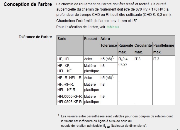

Sinon pour ceux qui se demandaient pourquoi des tolérances si serrées sur l'arbre, voici la capture écran pour le traitement et la tolérance de l'arbre aux normes Iso.
En h6, c'est à dire à 3 microns près ( !!!!) on perd 50% du couple admissible.... Ca fait bobo ! Sachant qu'avec un micromètre on a dejà un flottement de 2 ou 3 microns même si il est bien calibré ( pour vérification), la rectif a intérêt a être.. précise..Et le traitement comme il faut..
Donc on fait selon les préconisations constructeur.
