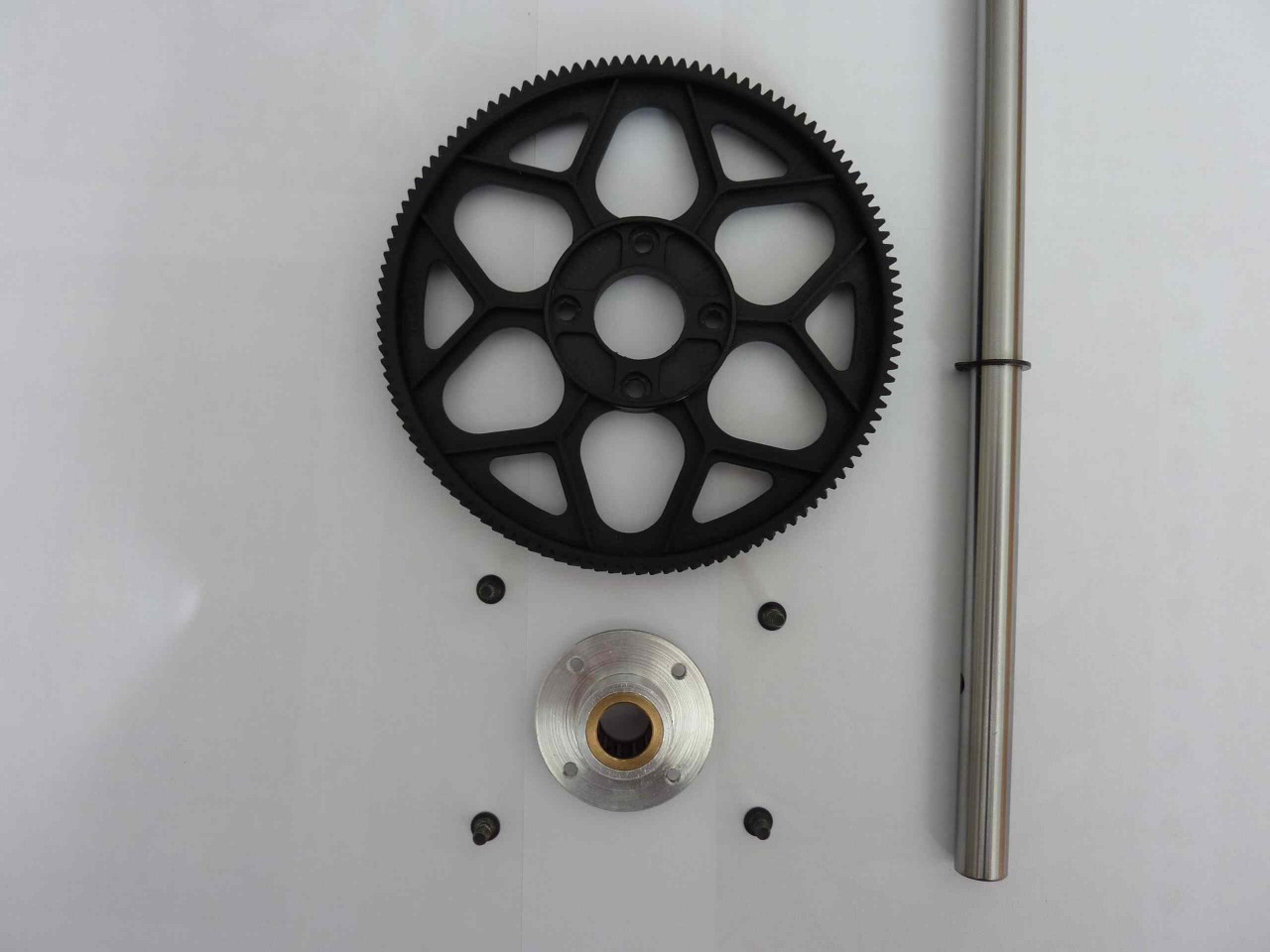

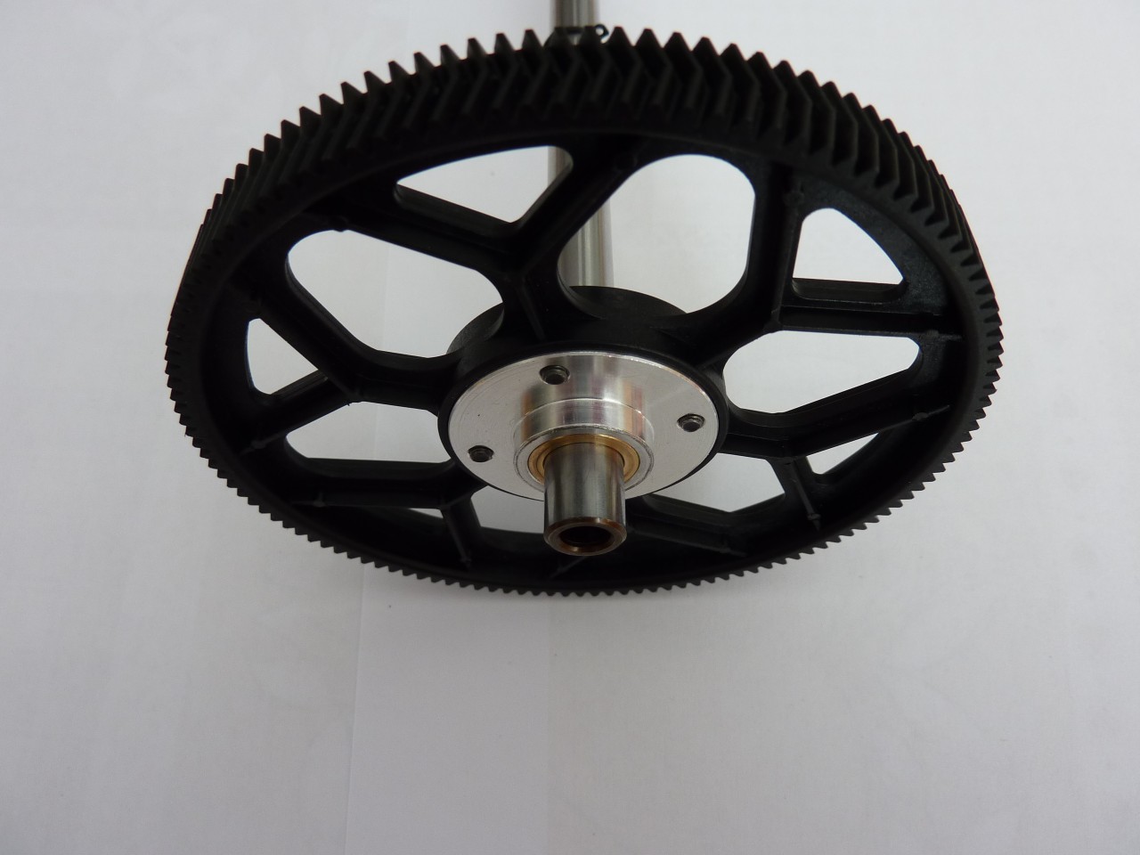

Bonjour, une modification facile de l'autorotation du beam en attendant une modification de l'usine.
Acheter une autorotation de Mikado logo 600 ref: 04067
Elle se monte presque sans modification dans la couronne du beam
et elle a deux paliers en bronze de 2mm de chaque chaque côté de la roue libre.
Il y a deux petites modifications à faire sur la couronne.
-Percer a 3,5 mm au lieu de 3 mm les 4 trous de fixation de la couronne.
-agrandir d'environ 0.8mm le trou central de la couronne, le centrage
parfait sera assuré par l'exterieur de l'autorotation, il faut moins de 2 minutes
pour réaliser les deux operations.
Une fois l'autorotation fixée sur la couronne il faut ajouter au montage final une
rondelle de 1mm d'épaisseur entre la couronne principale et la couronne d'anti-couple
pour garder un écart conforme à l'origine.
Il faudra aussi ajouter des rondelles entre le palier inférieur et l'autorotation mais en laissant
un jeu axial d'environ 0,3mm pour que la couronne puisse s'auto alligner sur le pignon moteur.
Cette modification fonctionne parfaitement sur mon Beam.

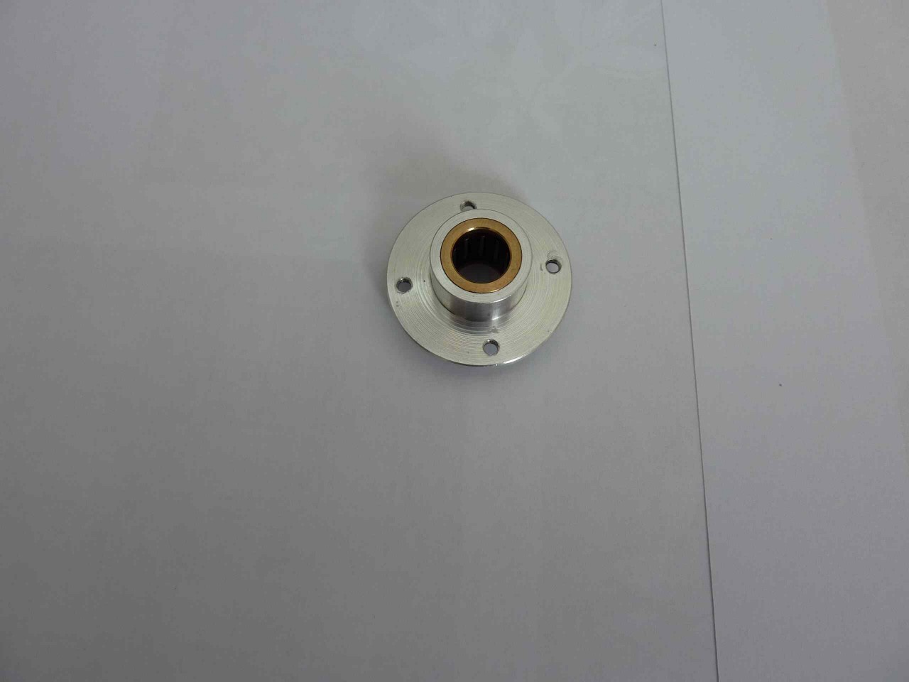

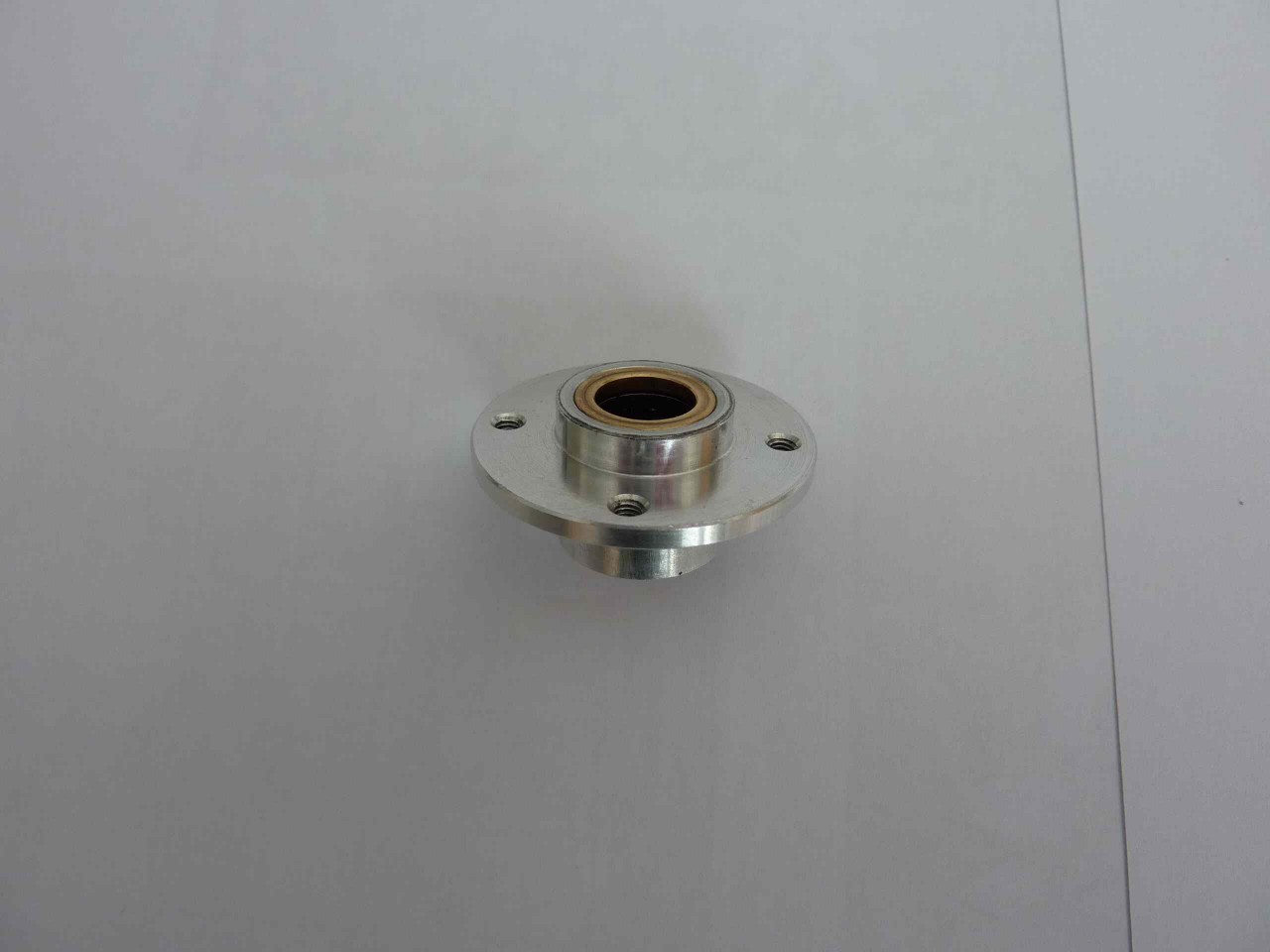

En effet nous avions parle de cela avec P. Lambery car la modif que je fais c'est un moyeu de roue libre type logo 600 mais qui se monte sans adaptation en lieu et place de l'origine. Lae moyeu d'origine a une roue libre de 12 mm de haut et un seul riulement de 4 mm de haut. J'y colle a la.place un palier de 2mm en haut zt un de 2.5mm epaule en bas pour le contact sur le roukement inferieur.
( plus besoin de rondelle).
