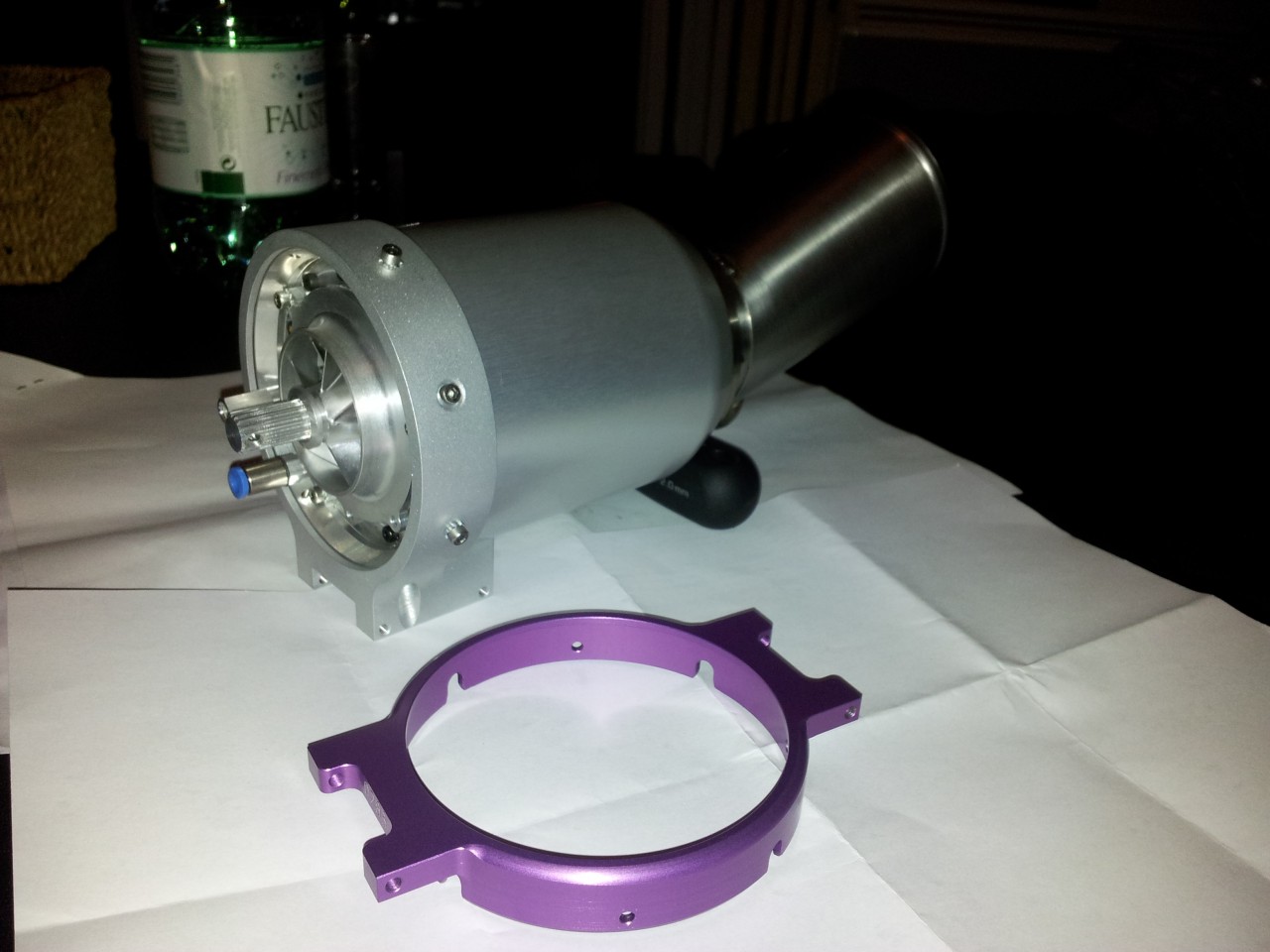

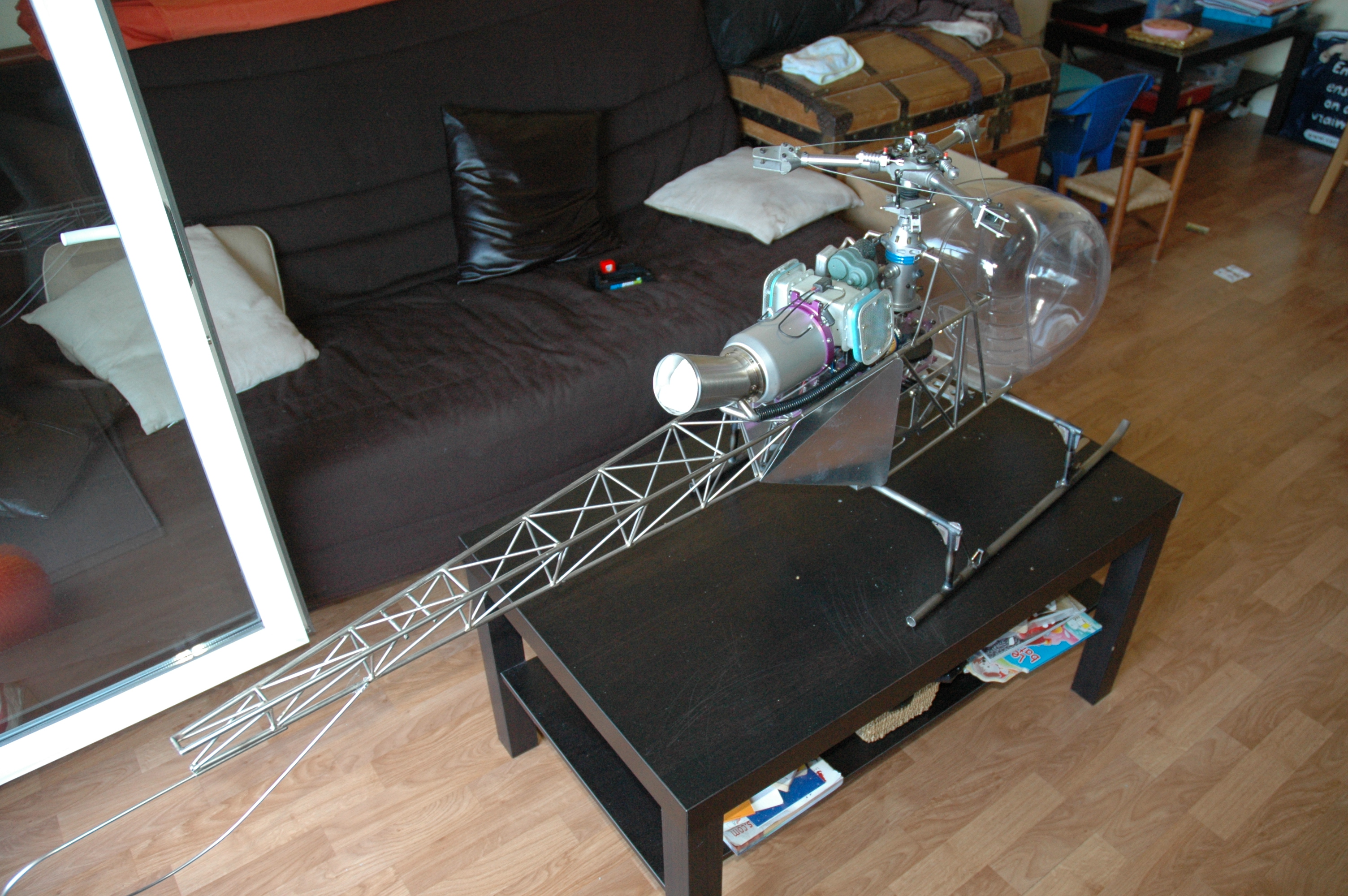

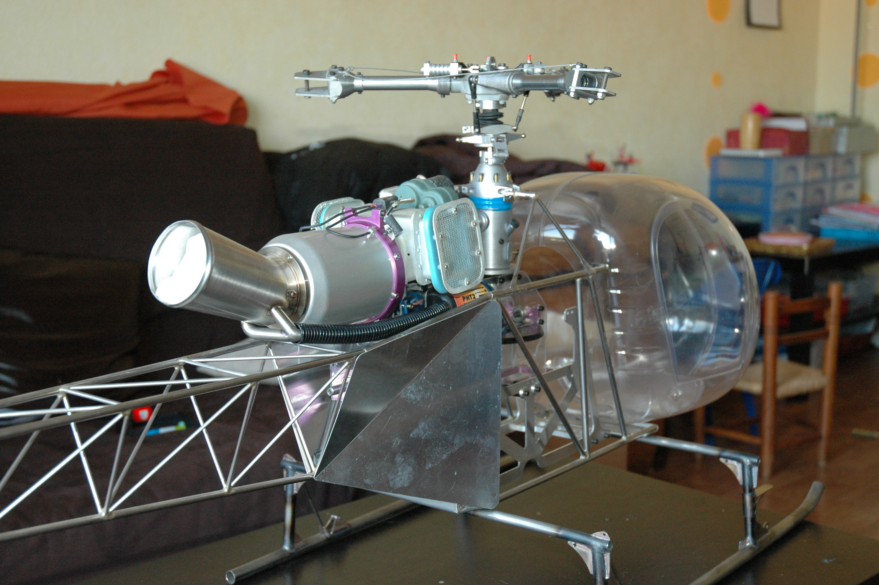

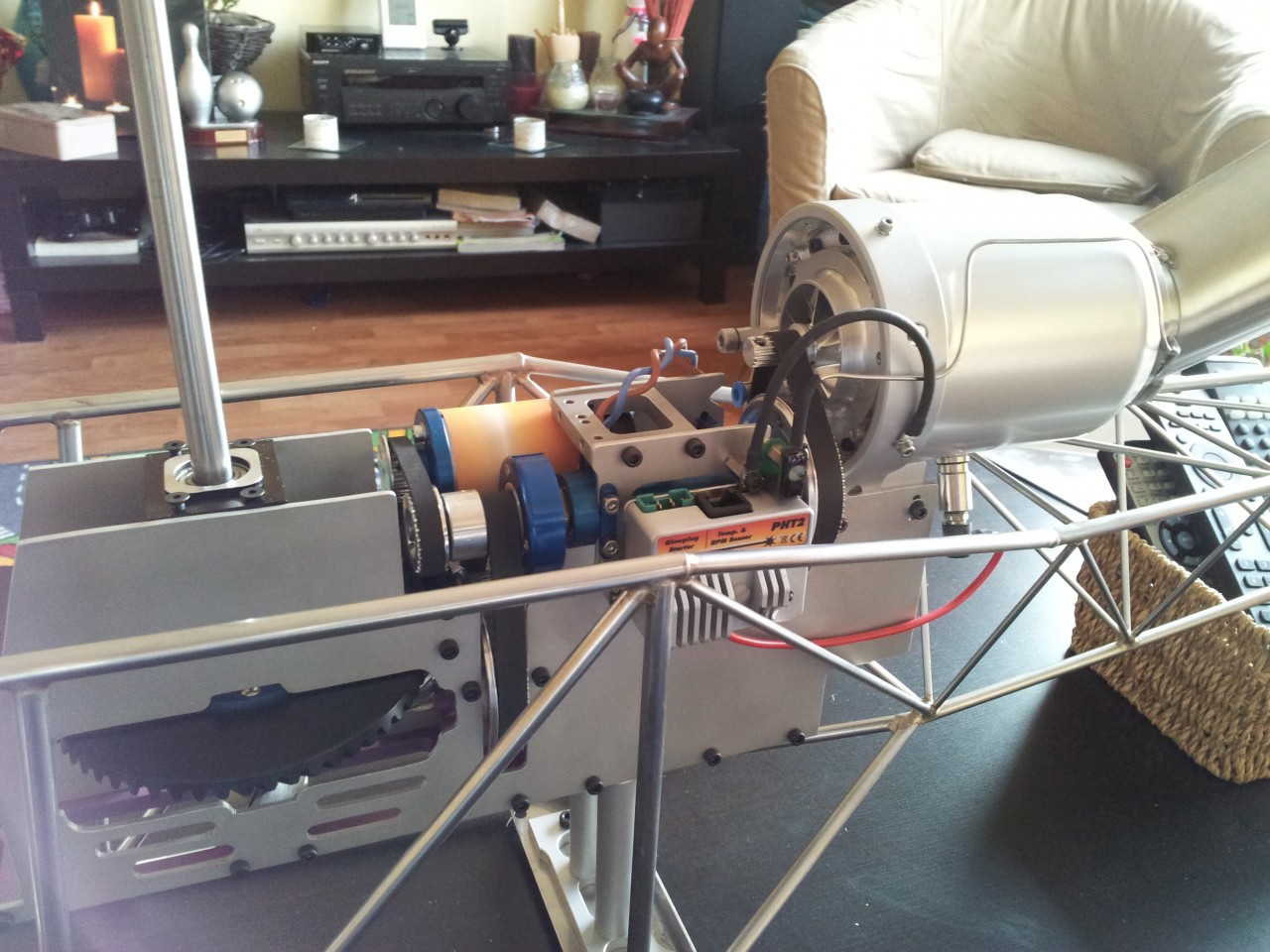

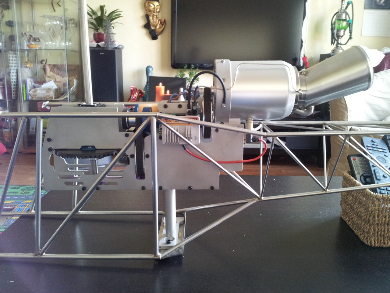

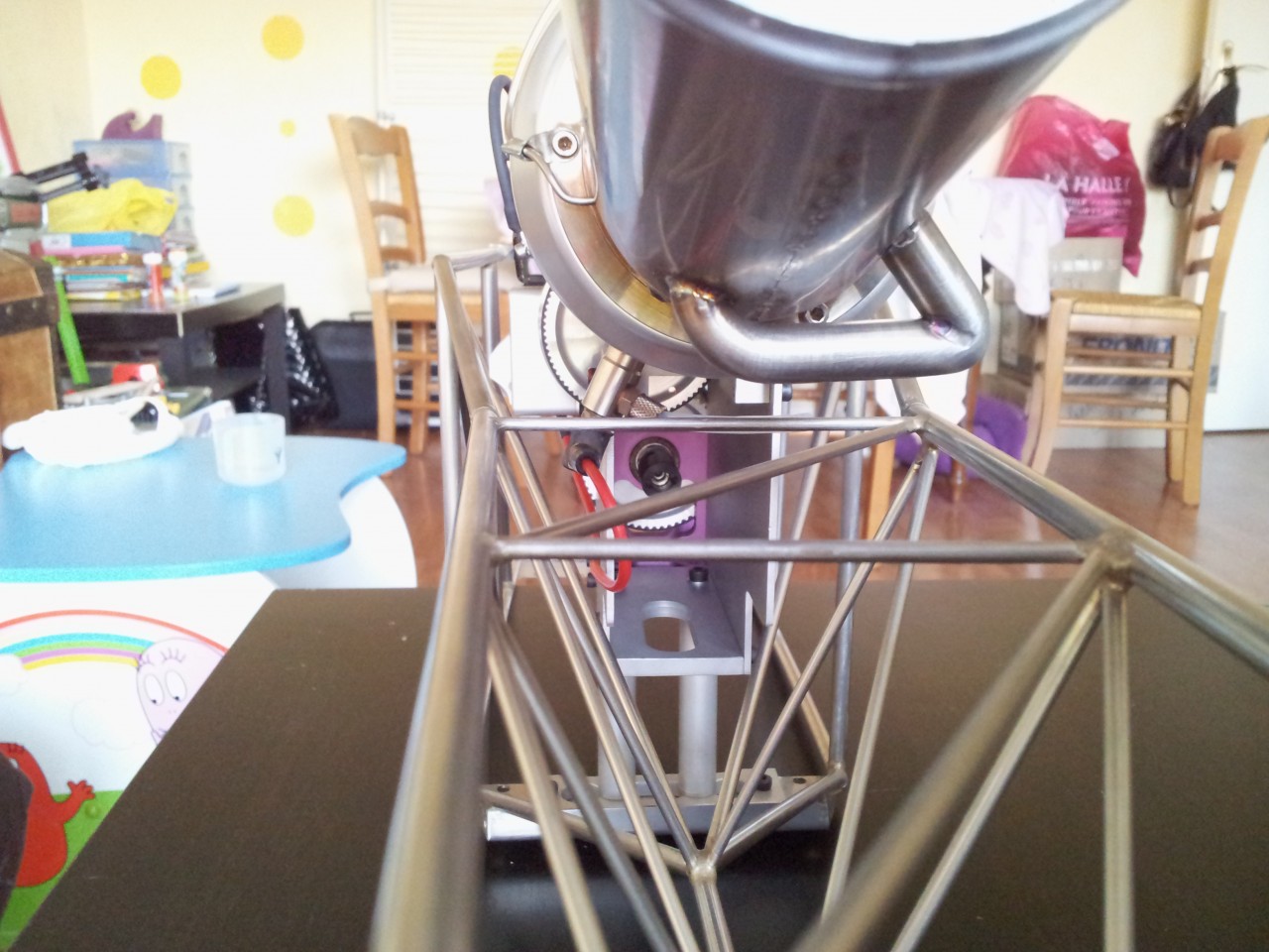

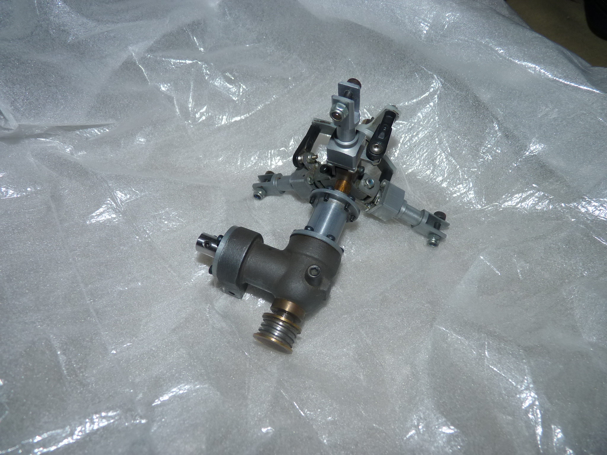

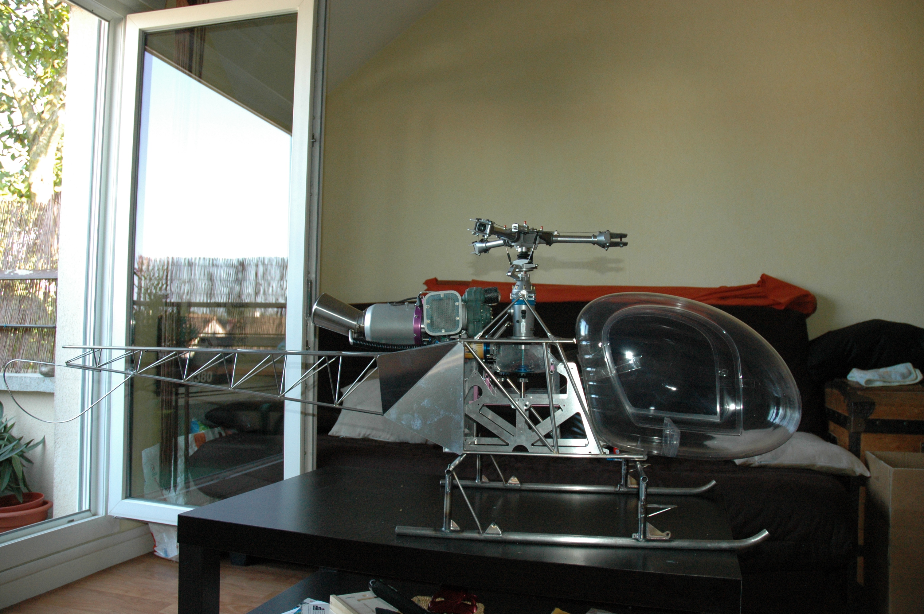

Je suis entrain de monter une alouette 2 de chez vario avec une pht2.
Voici 3 photos du montage avec les modifications.
Pour l instant, c est juste un montage à blanc pour voir.
Je vous ferais parvenir d autres photos au cours du montage.

Merci beaucoup pour votre soutien , ça motive......

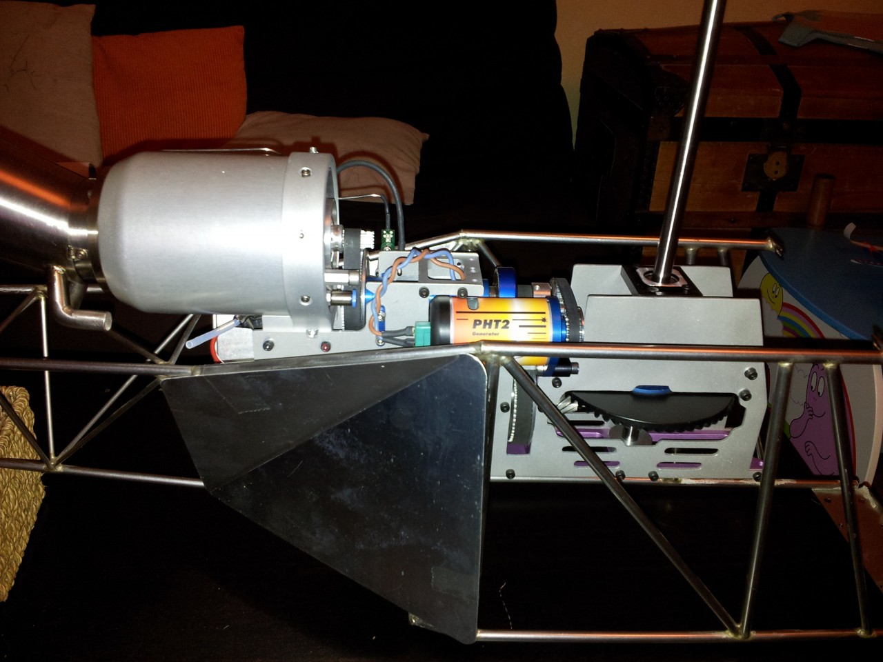

Pour répondre à helipapy, non, j ai pas fait de simulation de centrage , mais à voir comme ça, je pense pas a avoir a rajouter beaucoup de plomb sur l avant.
Je pense mettre une nourrice (0,5 L ) sous la banquette arrière histoire de rééquilibrer la machine sans mettre de poids inutile.

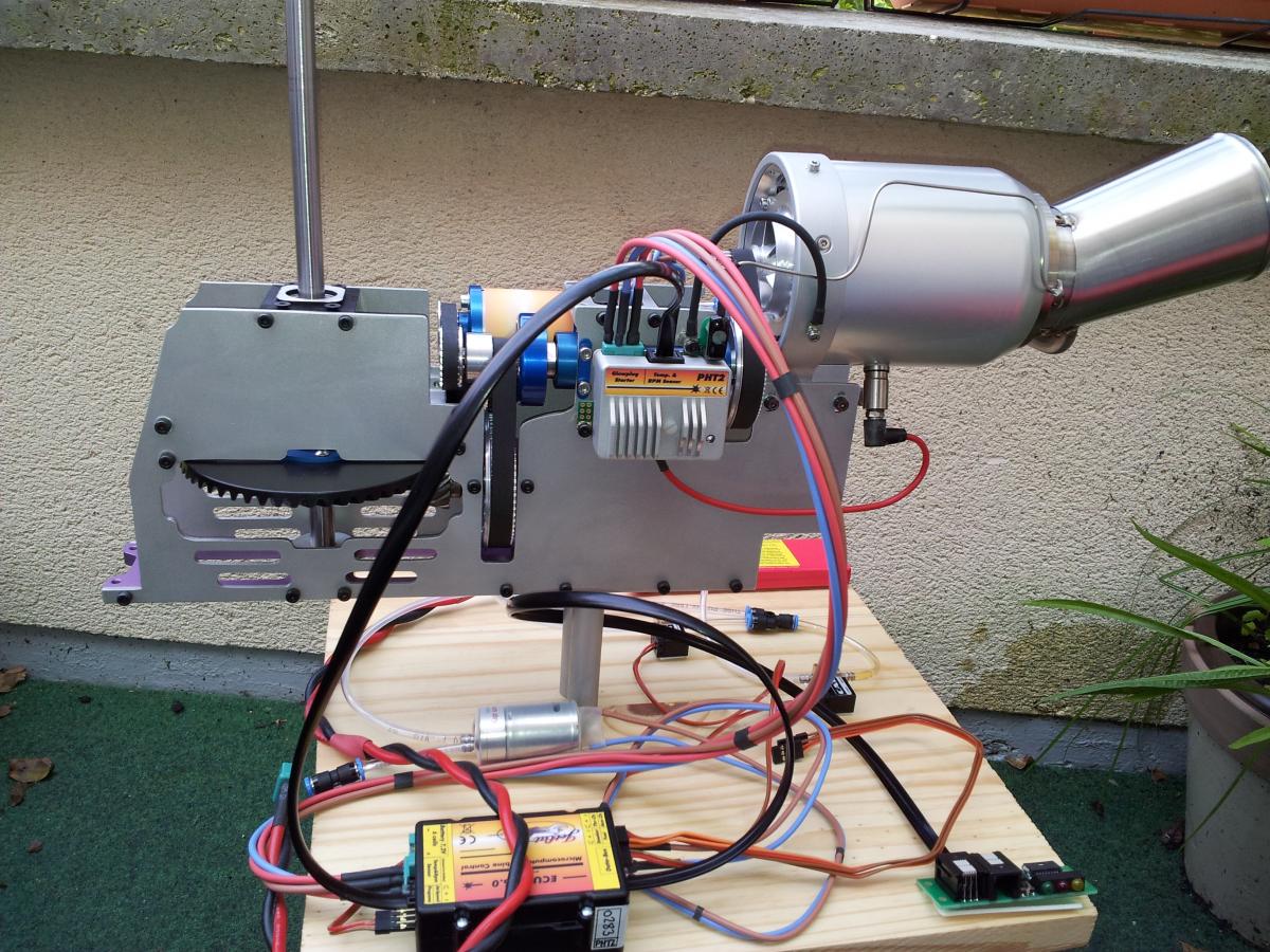

Je viens de m'inscrire sur FH, je suis donc un petit nouveau et je me permet de relancer ce post déja ancien. Je ne sais pas si il est d'actualité.
Je suis en cour de réalisation d'une alouette vario PHt2 1/6ième que je souhaite maquetiser au maximum.
J'ai déja une machine du même type et j'ai installer dans la cabine, derrière les fauteuils un résevoir complémentaire de 650cl sans problème de centrage ni d'avoir besoin de changer les réglages. Par contre j'ai gardé l'implantation de la turbine en version d'origine.
J'ai penser à faire une modification dans le même esprit que celle que tu as entreprise, mais le temps de réalisation et donc sans vols m'a arrété.
Si cela ne te dérrange pas peux tu me donner quelque petites informations:
- diamètre hors tout de la tête de rotor ou référence exacte chez le fournisseur (sur le site elle n'est référencée que pour le big Lama)
- d'ou provient le plateau, l'entraineur?
- idée de choix de pales
- commande anticouple par cable?
- diamètre axe rotor (10mm/12mm ou origine ralongé ou standard mecanique PHT2 vario)
- ton dôme de rotor est-il une réalisation perso sur la base du VARIO ou d'une autre provenance

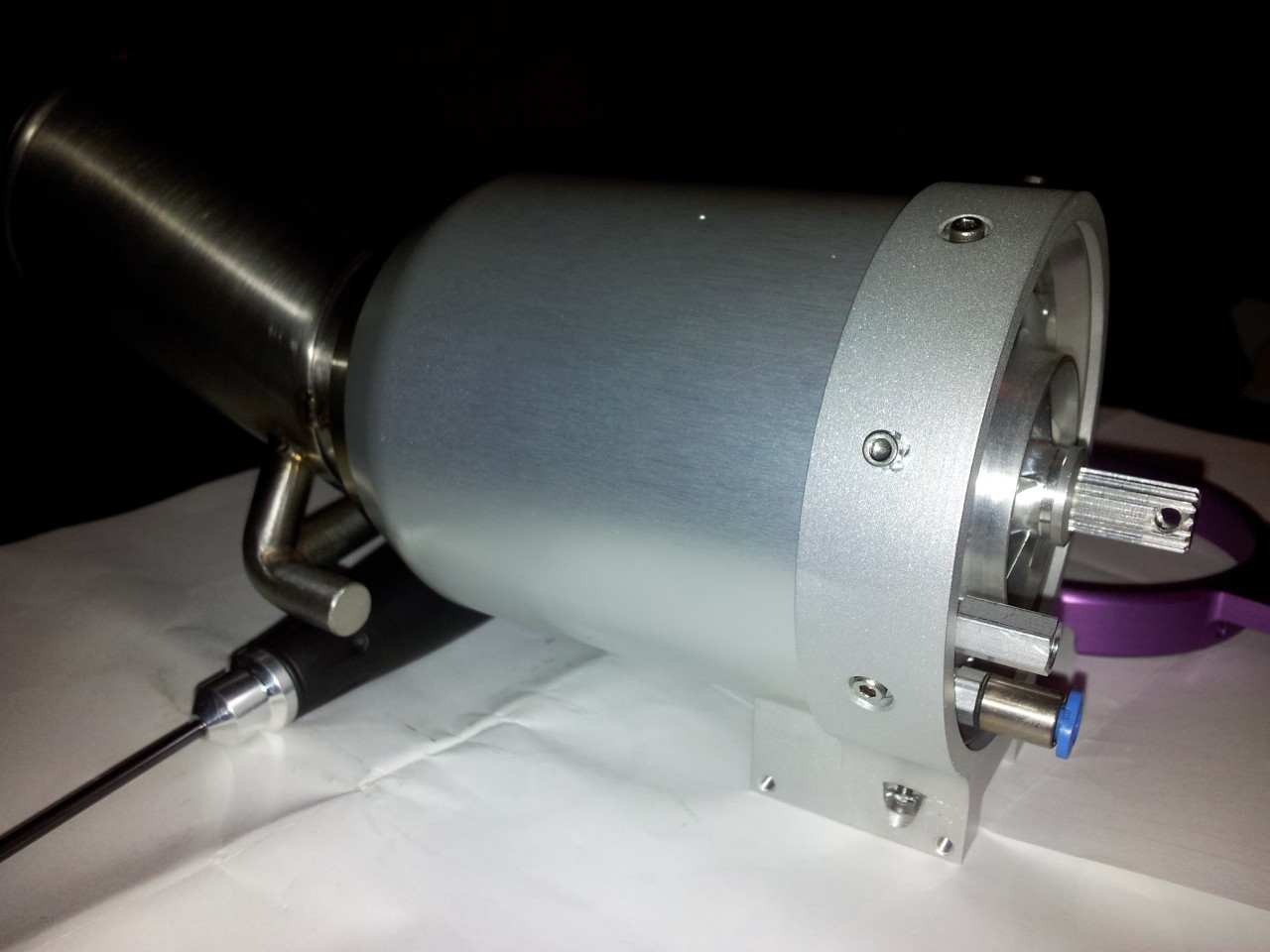

- d'ou provient l'echapement de tuyère, j'ai vu le même sur un terrain mais le propriétaire l'avait acheté d'occasion.
- ou as tu implanté tes servos?
Que donnent les premiers vols?
Je sais ça fait un peu espionage industriel mais ne faisant de la maquette que depuis un an, je manque un peu de contact et de référence fournisseur.
Merci d'avance

Pour répondre à OD LAMA , non j ai arrêté le projet avec regret pour faire une autre machine plus grosse.
En se qui concerne les pièces :
La tête de rotor , le dôme , le plateau , l anticouple proviennent de chez rotary flight.
Les pales proviennent de chez of rotation à droite.
Diamètre de l axe rotor 10 mm.
La tuyère ainsi que les patins proviennent d une personne que je connais personnellement.
Je voulais mettre les servos dans la cabine avec les renvois comme le grandeur ( pas assez de place pour les mettre sur la méca !).
Il me reste encore le support de la turbine (fabrication perso) + les pales ,si ça vous intéresse ?
Cordialement
Régis
