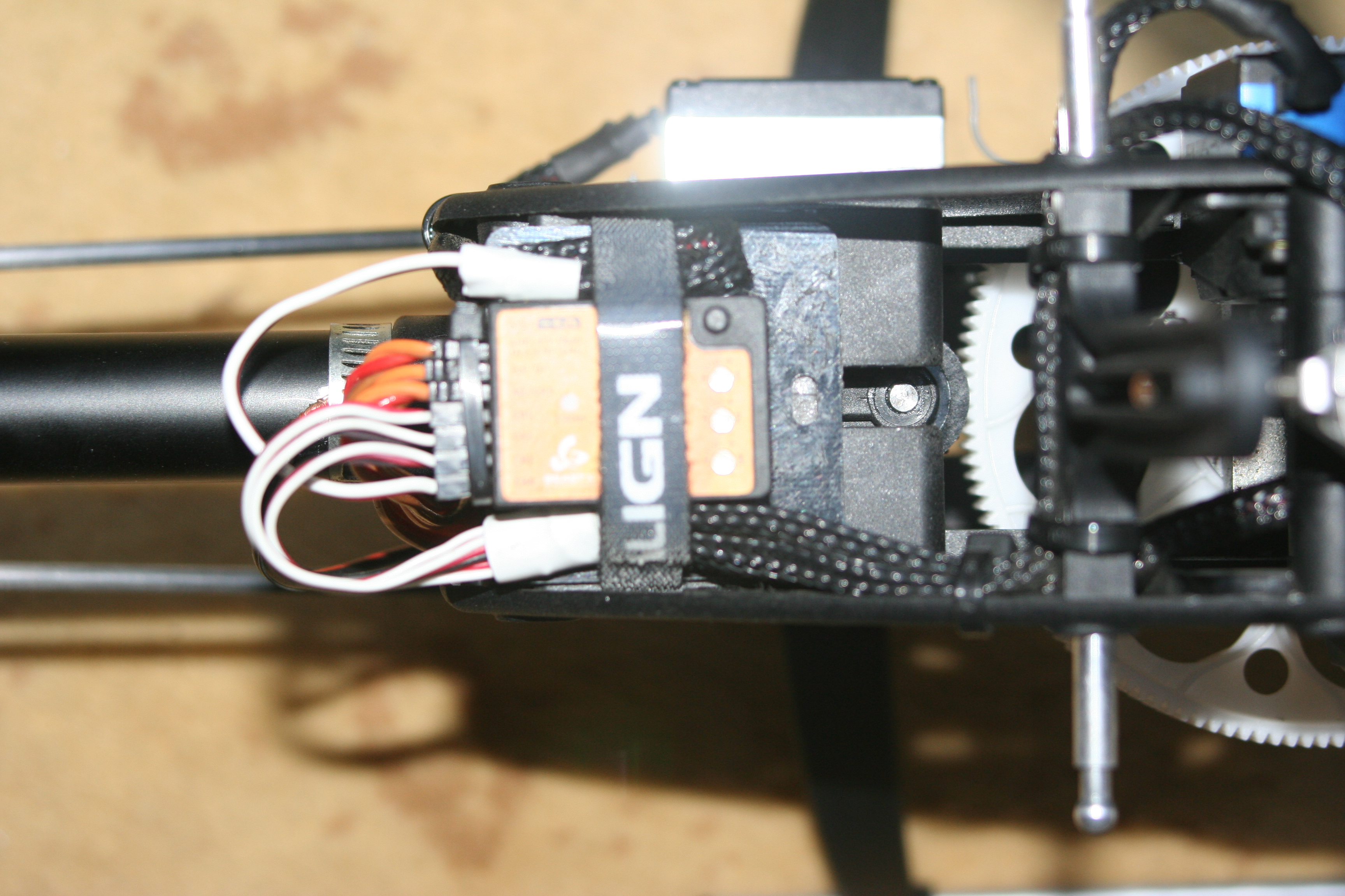

Sur le logo 400 t as un trou entre les deux flancs (au niveau du Gyro ),avec un appuis pas tres sain pour y coller le Beastx :naughty: ,j ai pris l option en carbone (plaque carrée avec une vis au millieu pour tenir la plaque ,c est cher et ça tiens pas !! :lol: )donc j ai juste utiliser la plaque carbone collée au double face de chaque cote du chassi ,ainsi le gyro se positionne bien a plat ,j ai ensuite fait deux gorges avec la mini perçeuse dans le plastique de part et d autre du beastx :shhh: afin de pouvoir y glisser un scrash align qui sécurise la fixation du beastX, si ça peux t aider ! :think:

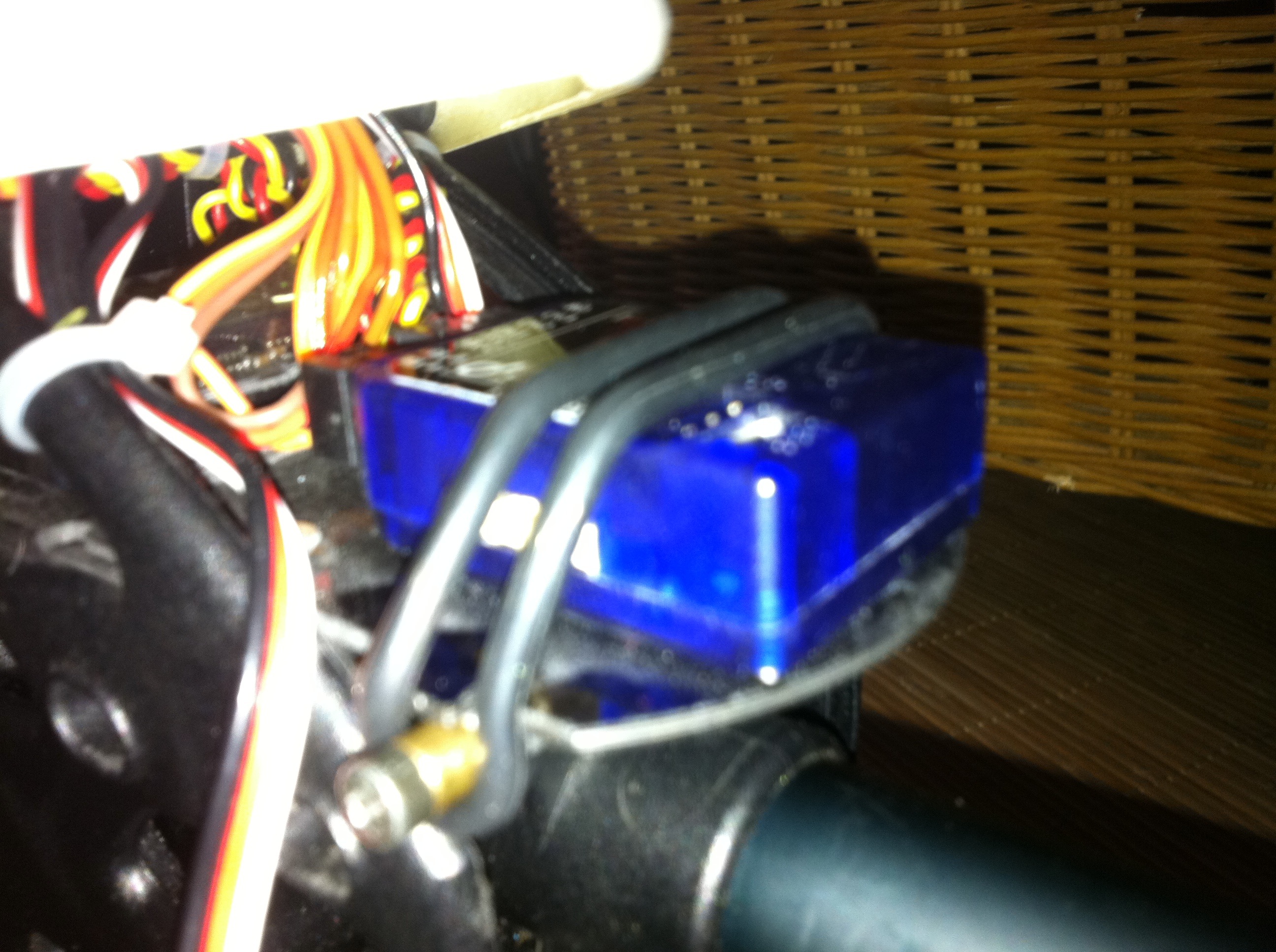

Donc, j'ai tout changé dessus ; j'ai mis une belle plaque rigide en carbone pauffinée sur mesure pour eliminer le trou au milieu de l'espace radio,j'ai changé aussi les roulements rotor, axes, pales AC, tube de queue, courroie, couronne, roulements du scorpion, mousses du vbar,bref: la totale!!!
Et que dalle... Tout devient fou au décollage: servo d'AC bloqué au neutre, l'helico se barrait furieusement à droite, atterissage cata frotement des pales au sol: la folie furieuse. Tu enleve les pales AC; nickel pas de vibrations, tu mets moins de régime; nickel aussi, je me suis dis j'enlève la couronne pour voir si ça vient pas du moteur; et la nickel aussi, tu remets tout, tu ré aissaye, et la plus rien ne fonctionne!!! Des vibrations de la mort tu tiens même pas le tube tellement qu'il vibre et là encore, t'as envie de le piétiner parce que tu te dis, il me prend pour un con cet helico!!!
Alors un jour après avoir tout passé en revue, j'ai écrasé le boitier vbar sur sa mousse mais vraiment plaqué à l'extrême sur sa mousse Grace aux élastiques caoutchouc qui servent à attacher les accu sur les logo, l'epaisseur passe de 3mm environ à moins d'1 mm
Et là : MIRACLE!!! Ça marche du tonnerre de dieux et depuis plus emmerdé!

Donc c'est sur celà qu'il faudra bosser, change la mousse attache le voir même écrase le bien sur sa mousse et déjà il ne devrait plus faire danser la lambada à ton logo 400.

Me suis fait une plaque carbone pour mettre le gyro, ensuite pour la masse je vais quand meme le faire. Par contre g pas pensé a l'entre-dent c vrai que je l'ai serré car le module 0,5 me fait un peu peur si on secoue bien le bouzin. Je vais donc tester tt ca.
