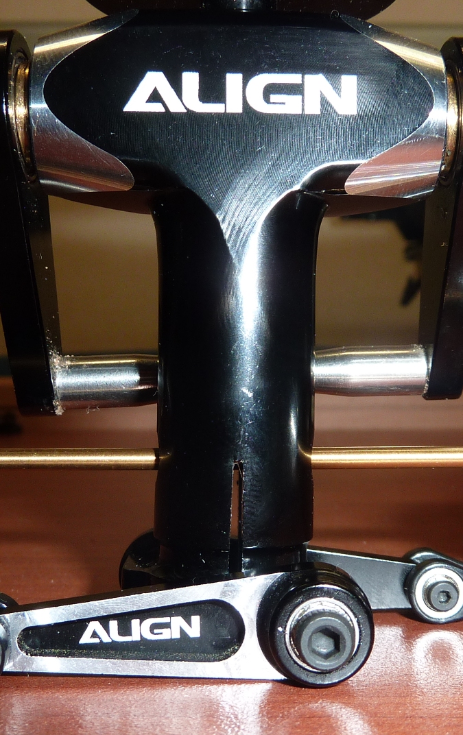

Je me suis empressé d’acheter ce nouveau hub avec le wash-out fixé dessus (bien pratique plus de phasing à régler )mais voila je trouve la conception pas top...
Normalement la fente qui se trouve sur beaucoup de hub permet au hub d'etre plaqué sur l'axe au serrage de la vis. Seulement sur ce nouveau hub la fente est juste en dessous de la vis qui serre, quand c'est neuf ça va mais au premier crash ça s’écarte et le hub est mort ... je mets une photo avec une clef alen qui passe à la place de la vis

il faudrait surtout que la vis soit plus basse et un deuxième système pour fermer au niveau du washout ! Il va certainement y avoir une modification dans peu de temps ...
en attendant je vais remettre mon vieux hub ..
