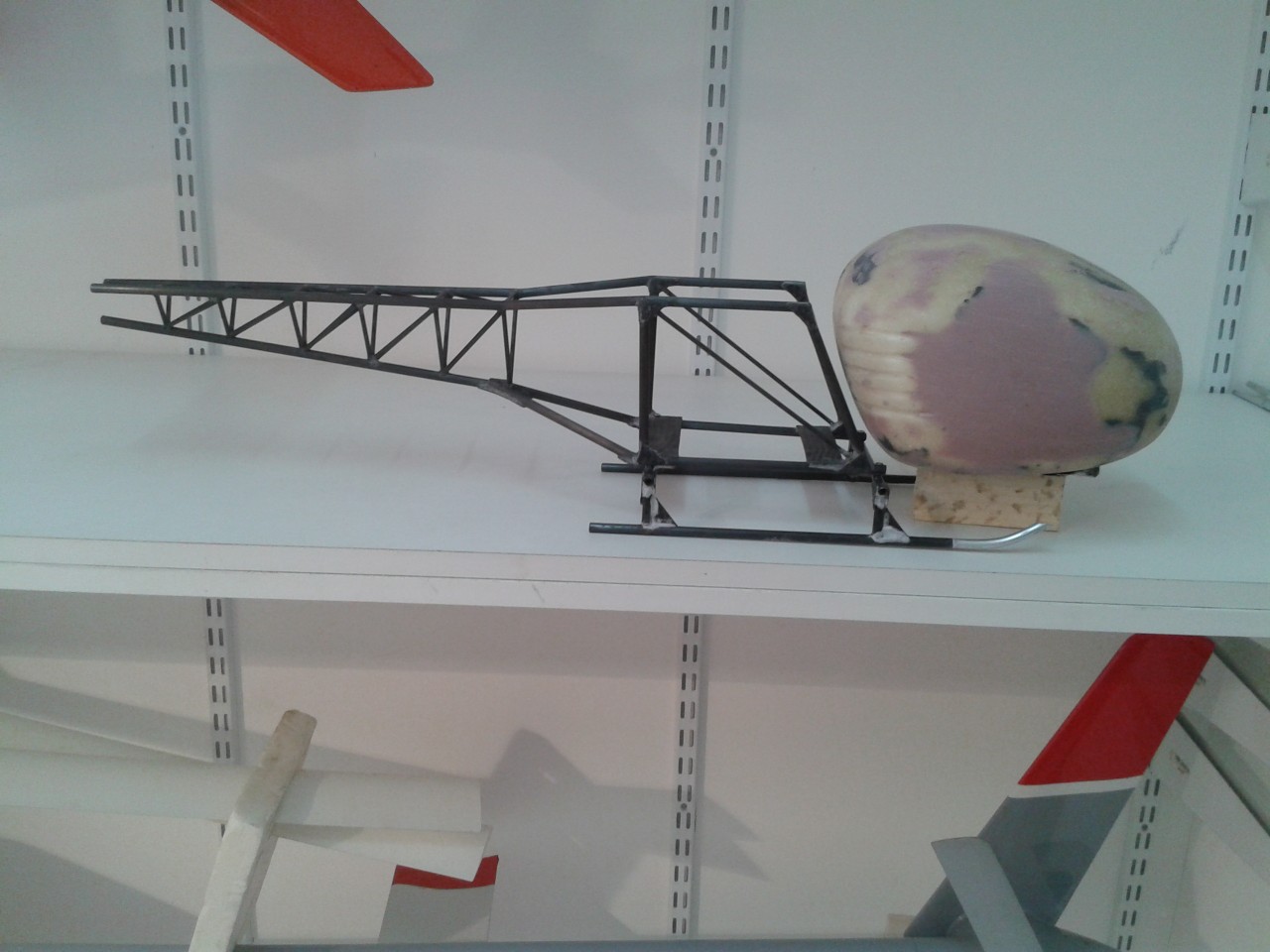

salut ,en fait le treillis est en turbe laiton de 2 diam different soudé a l'etain,la bulle etait en fibre plus les vitres thermoformées mai je suis en train de faire un master pour les faire en polycarbonate (2 demi coquille avec les montants en relief puis collées )comme sur la photos dessus se sont celle pour le 450.ensuite les flans ,la peinture ,le montage de la meca sans le tube de queue qui doit etre ajusté .pour le poids c'est sur ça alourdi forcement mais ça calme le bete donc tout bon.il n'y a que la turbine que je n'ai pas fait mais je laisse le soin aux proprio de s'en charger.voila j'espere que j'ai repondue a tes questions a plus

Je suis justement à la recherche d'info pour monter un treillis sur mon 600
Tu penses que les soudures à l'étain vont tenir?. Tu as utilisé de la soudure SN/Pb d'électronicien?
C'est un peu ça qui m'inquiète pour un treillis d'au moins 70cm
Après, il y a le brasage mais c'est déjà plus la même mise en oeuvre. Quand à un treillis en alu, je n'y pense même pas
salut ,en effect je pense que dans cette dimension les soudures etain ne seront pas fiable ,enfin je n'ai pas testé.sur le petit modeles 250 ou 450 les crash test on prouvé leurs solidités mais en agrandissant se sera surement plus fragile et surtout plus lourd.l'ideal serai du tube inox tres fin dans des dimentions a l'echelle et brasé argent comme je l'ai fais pour mon modeles de 2 metres pour turbine pht2 ,c'est pour cela que je suis en train de faire une alouette en 450 en tube carbone collé cyano .pour la poutre ça a l'air tres costaud ,et pour le cote mecanique j'ai mis des petite equerre a chaque jonction renforcée avec cyano et micro ballon,alors la ,pour le poids y a pas photos,on est vraiment tres tres leger.je continue ma construction et te tiens au jus.aplus doumé!!!!!!!!!!!
