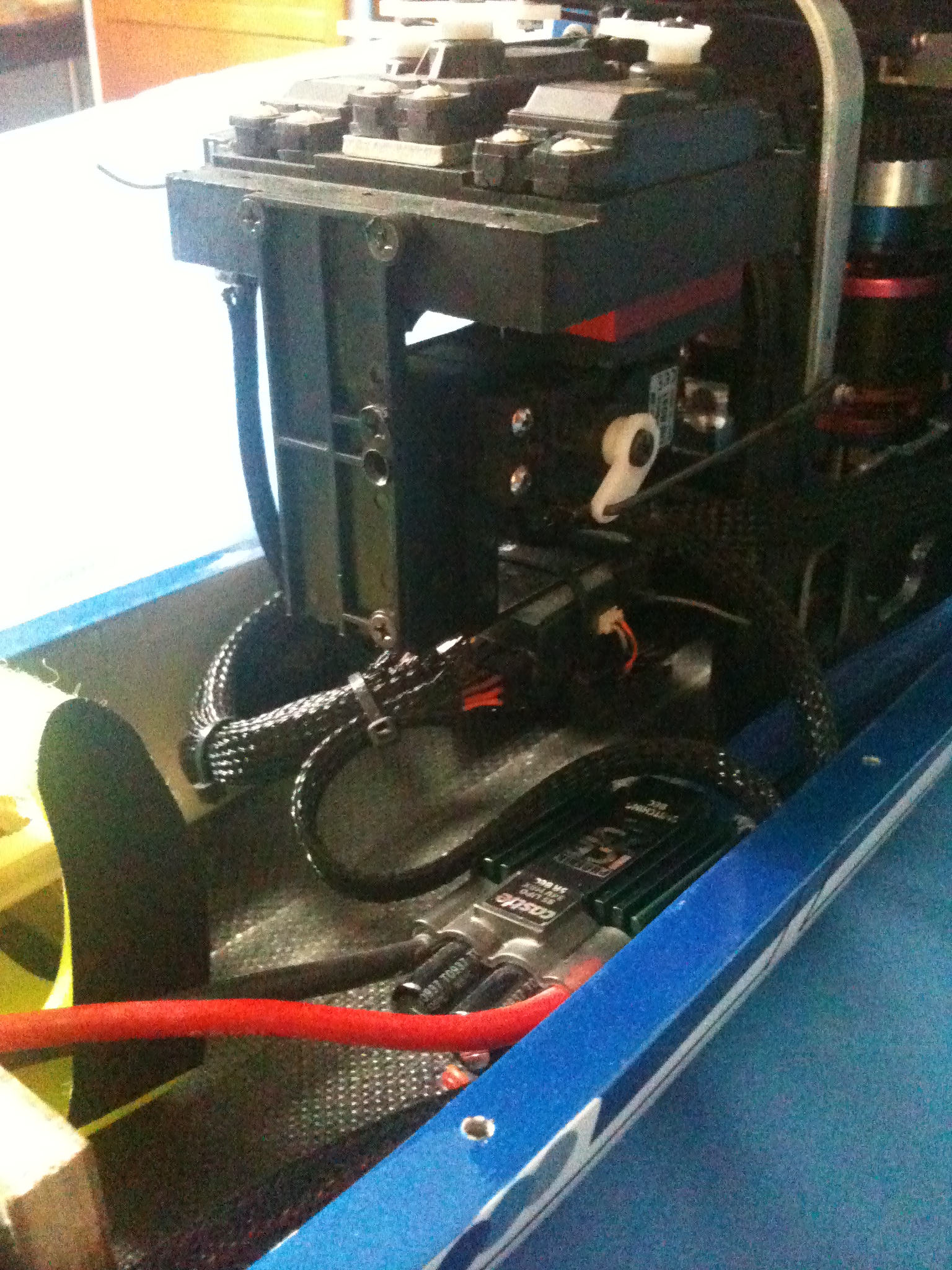

Pour le logement de celui ci, il te faut placer le récepteur à la place du servo de gaz et recouper la pièce qui maintient la cabane servo a la grande platine radio jusqu'au bas du logement servo.
(Sur ma photo, tu places l'accu là ou j'ai mis mon recepteur)
Le 6s 5000maH Zippy y rentre tout juste, une petite sangle qui fait le tour par le logement du servo de gaz, et le tour est joué.
Avec un 6S 5000 mAh, tu tiens 15 min en statio/ translat a 80% (1450 tours environ).
Voila

Apparemment sur la photo que tu as envoyé, tu as laissé la cloche et l'embrayage centrifuge. Pourquoi ?
