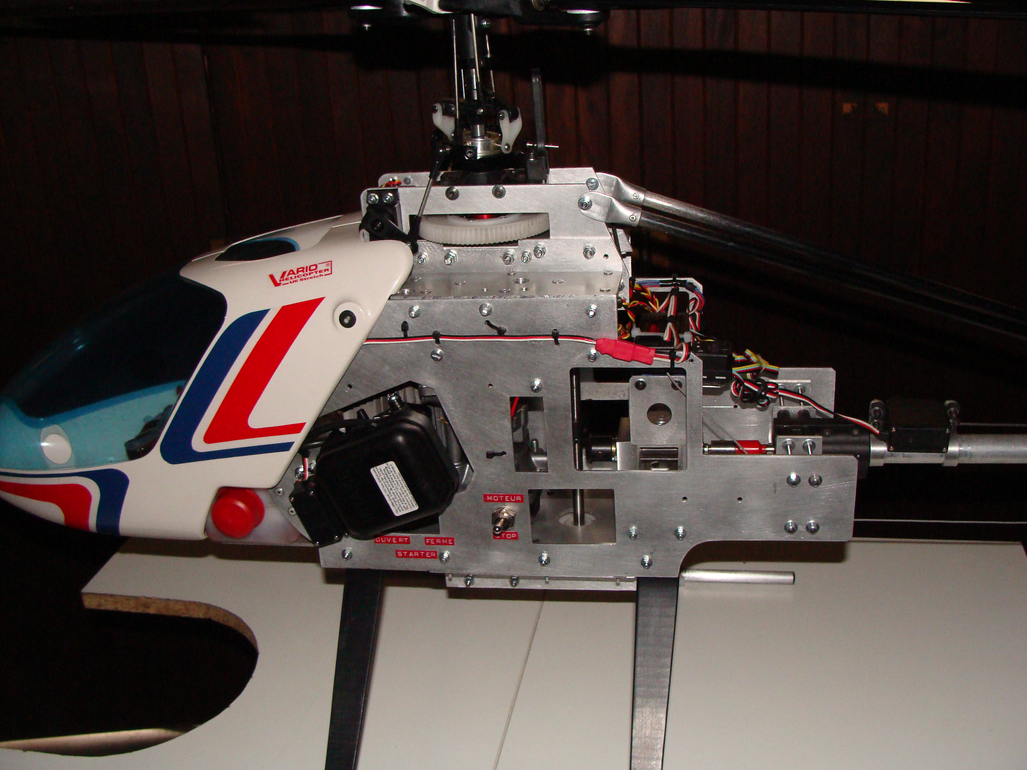

Après lecture de nombreux post et après avoir vu vos réalisations, j'ai eu envie de me lancer dans le gasser. Comme j'aime autant construire que voler, j'ai fini par faire une mécanique de conception et fabrication personnelle à autour d'un moteur zénoah 230RC avec tête de rotor Vario, engrenages HPC, tôles d'alu, pales Spinblades, pièces de fabrication " maison ", etc...
Il vole parfaitement et quel plaisir le gasser ...
Prochaine étape : mettre cette mécanique dans un fuselage maquette.
Effectivement le chassis est un peu large mais j'ai fait de nombreuses simulations et il passe dans beaucoup de fuselages classe 700 ( le rotor fait 1 m 60 ). La hauteur du tube de queue et également prévue pour passer dans un fuselage avec axe d'anti-couple bas situé et renvoi à 45°. Projet : Sikorsky S 58 ou Sea King.

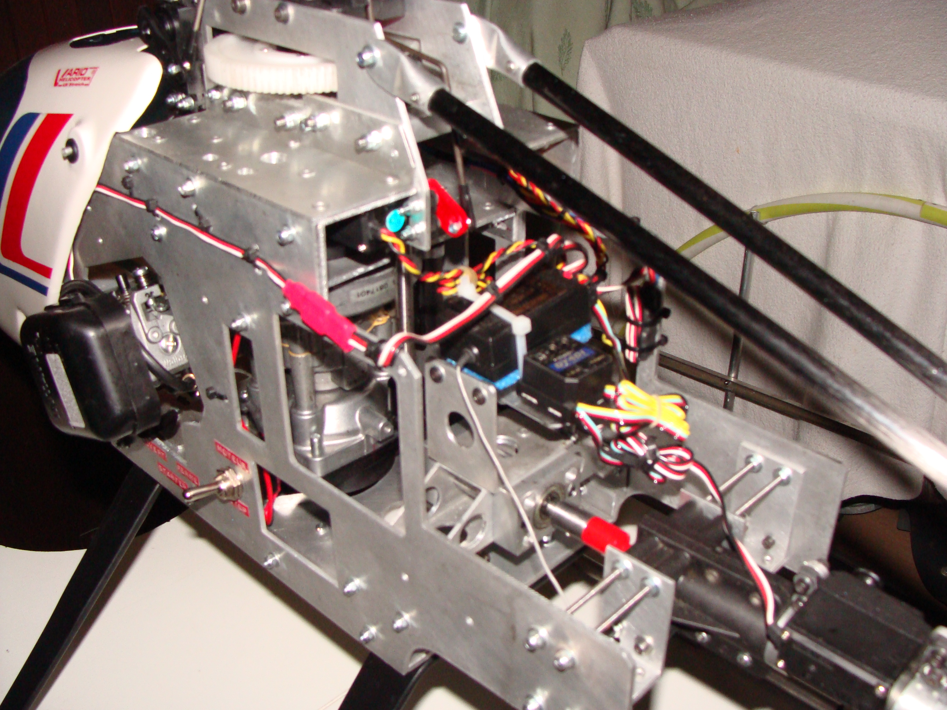

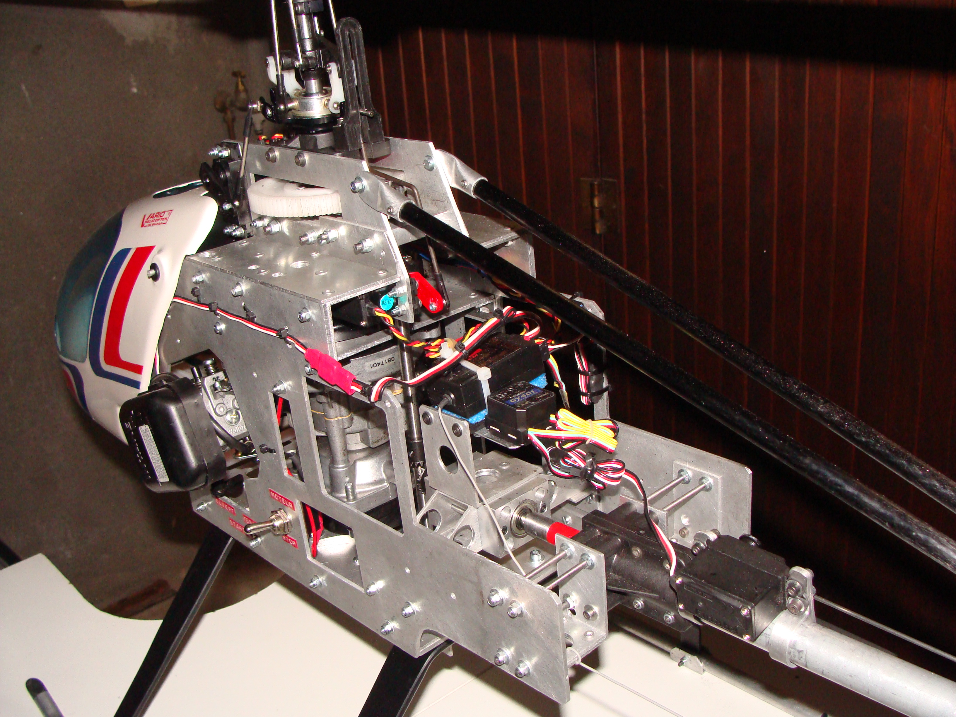

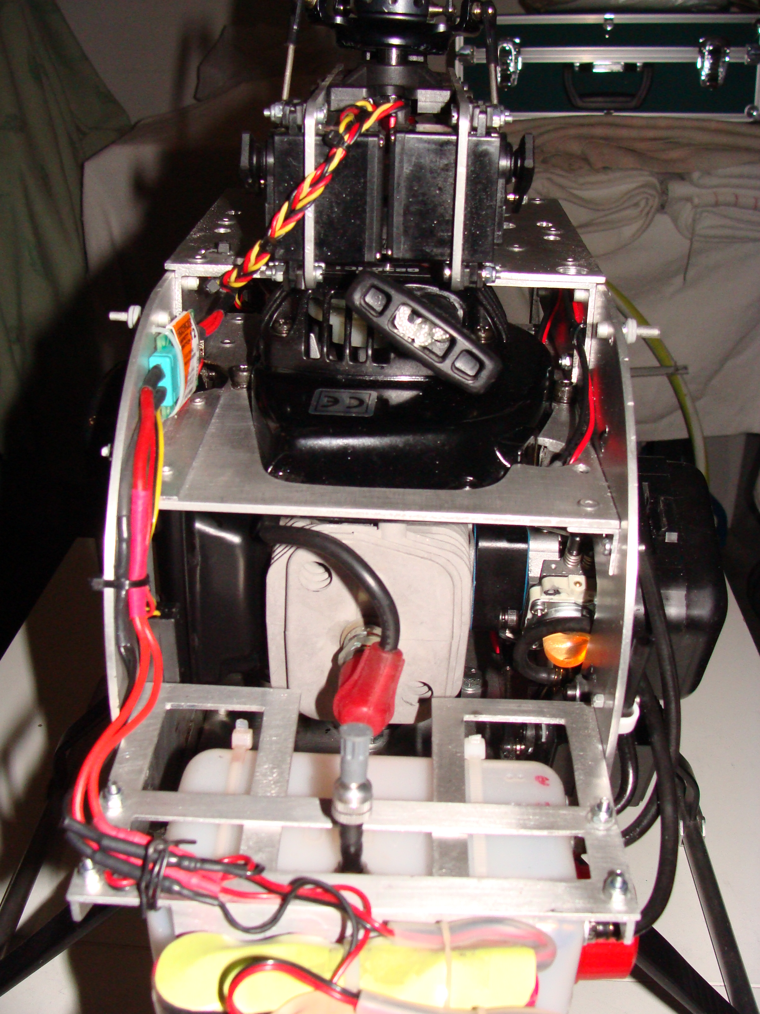

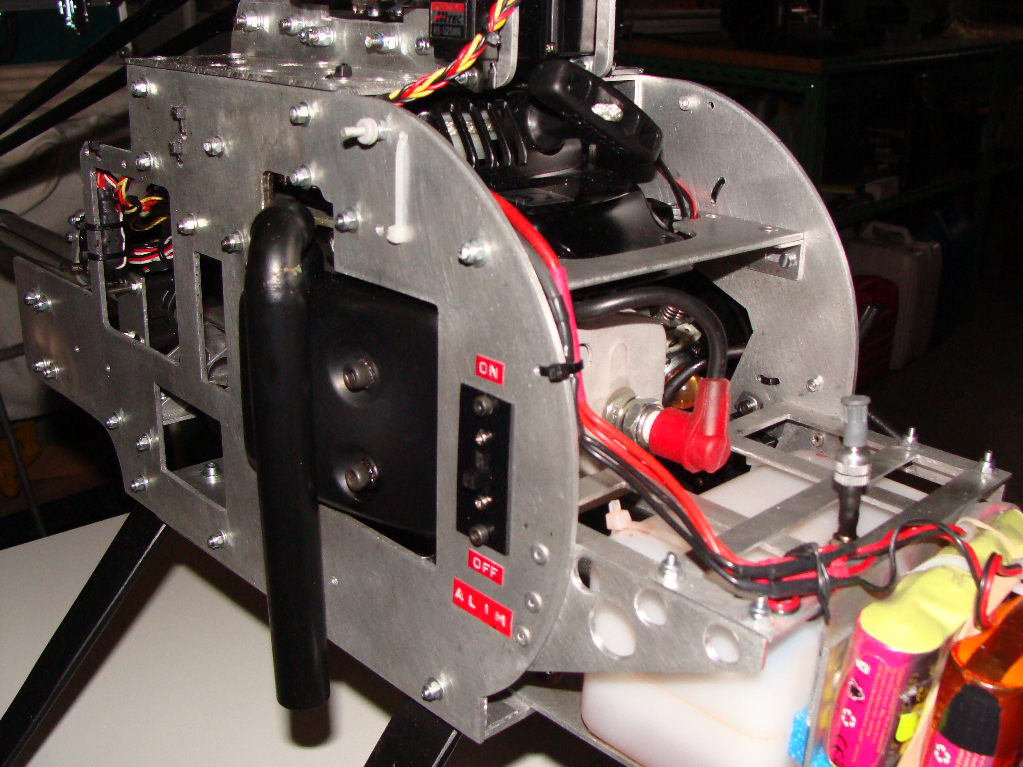

Voici quelques photos plus détaillées.
Je ferai certainement une petite modification sur le chassis afin de diminuer largeur du support du tube de queue
L'évidement carré en dessous de la connectique rouge ( sur les 3 photos du bas ) sera supprimé ( au départ je pensais y mettre le réservoir, mais pour une raison d'équilibrage j'ai dû ce dernier transférer vers l'avant )
