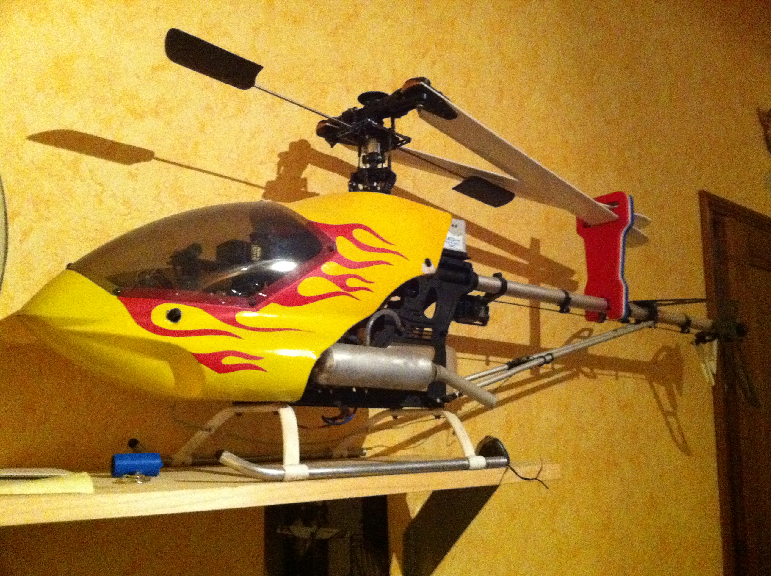

Bonjour a tous,
Je post ce sujet, car je remet en état mon hélicoptère qui as pris la poussiere depuis 2 ans, je viens de commandé les accus, balance equi-pales, durit, etc...
J'ai encore des pales en bois sur ma machine, mais comment les équilibrés surtout existe t'il des pales en carbone ou autres, plus récente. quel site me proposez vous pour acheter des pieces detache pour mon hirobo sceadu 30 ???
merci de votre aide...
