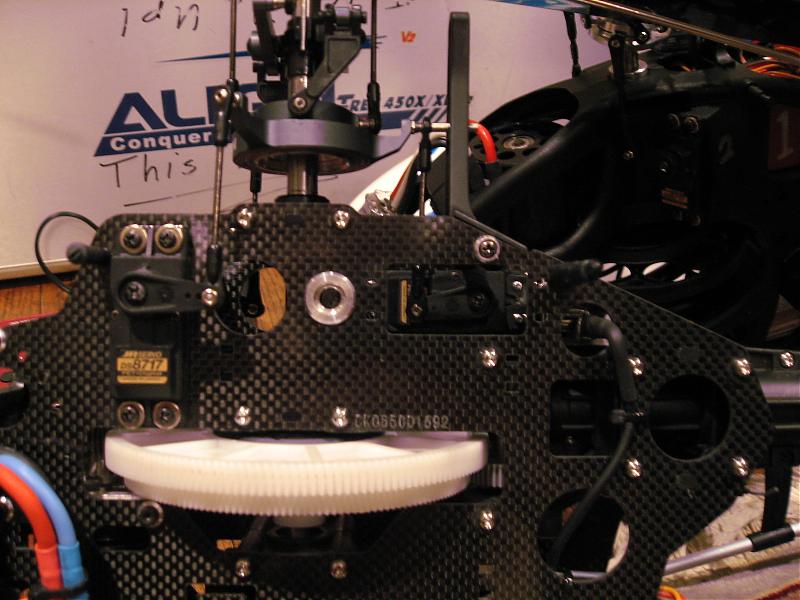

Salut, je ne sais pas si ça peut t'aider mais j'ai trouvé ça :

Sur la photo c'est clairement faisable en T600E et ça a l'air simple.
Merci, c'est bien cela, mais le problème du servo arrière reste entier. En cherchant avec tes liens j'ai vu que le servo du longitudinal est monté dans la réservation prévue.
Je vais continuer mes investigations pour voir s'il existe une solution fiable pour monter ce "satané servo" entre les flancs !!!
