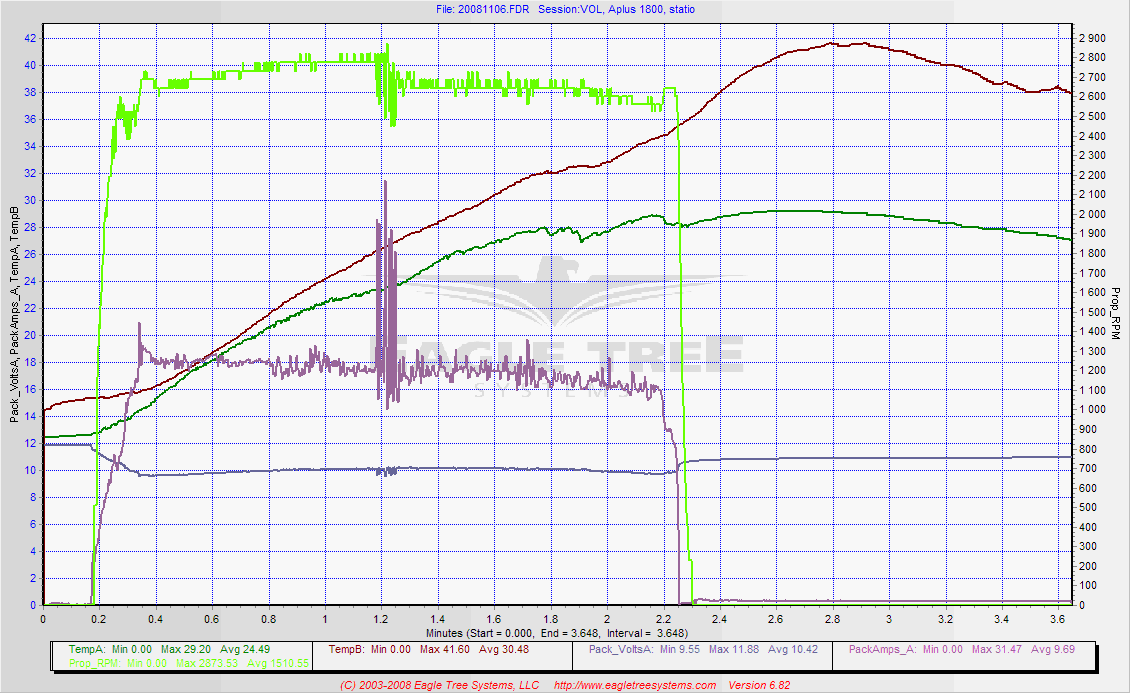

Salut, pour mes avions/hélico électriques je fais systématiquement quelques vols avec un EagleTree.
C'est un logger embarqué qui mesure certains paramètres avec un échantillonnage jusqu'à 10 par secondes ...
Il me permet de tracer mes voltages/ampérages en cours de vol. Pour le nitro j'ai même la température moteur.
Cela me permet de voir mon autonomie car il calcule les mAh consommés.
Au bout de 2 ou 3 essais on voit de suite l'autonomie par "extrapolation" et si les lipos encaissent bien
en regardant simplement le voltage mini sous charge ( plein pas ou manoeuvre appuyée ).
Un exemple de courbe EagleTree trouvée sur le net ( T450 en 3S ) :
Voltage mini = 9.55 V / 3S = 3.18 V par élément. Clairement ses lipos sont très justes où il a poussé trop loin son vol.

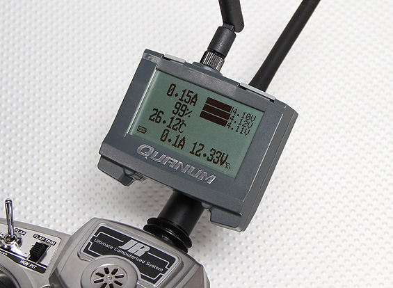

ahhhh :roll: tu as un exemple je suis preneur
Oué, et la plupart des nouveaux émetteurs avec télémétrie sont capables de traiter des capteurs multiples.
La DX8, la XG8 ou autre ... Après c'est une histoire de capteur à installer, rarement fournis d'ailleurs.
Et il y a des système complètement autonomes avec un émetteur/récepteur :
http://www.hobbyking.com/hobbyking/stor ... uanum.html
