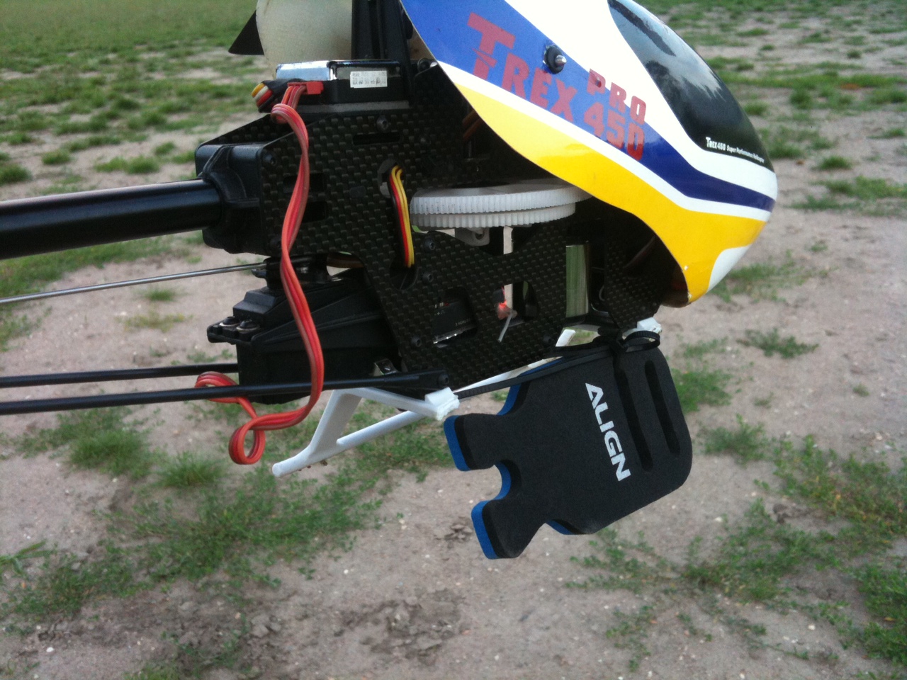

Session du soir malheureusement avortée par une autorotation/stop blade loupé.
Chute de 10m dans les herbes... seulement un train cassé.
Rien arrête Pitounet et son envie de voler. Il n'a rien sous la main mais il va réussir a repartir :roll:
La recette en fouillant dans ses poches:
- un peu de manoucherie
- un support de pale
- un collier qui traine
opopope ça fait une jambe train :clap: :dance: :mrgreen:
Un peu de précaution a l'atero mais ça marche :lol:
Sacré pitounet pas a dire il me fera toujours rire :shifty: :whistle:
