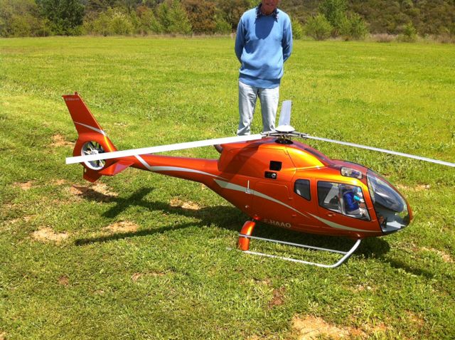

allez une tite video prise par un ami hier  beau temps ptit vol tres agréable ...

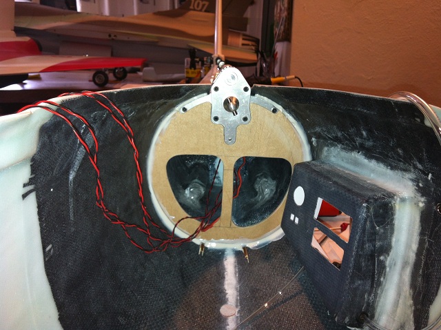

pour la fixation de la boite de reduction j'ai donc fais faire un couple par un ami (bah oui moi pour les decoupes de couples je suis pas doué) sur lequel j'ai vissé avec contre ecrou la fameuse boite de reduction au lieu de juste mettre un point de colle pour coller les bras sur le fuselage ca me plaisait moyen ...

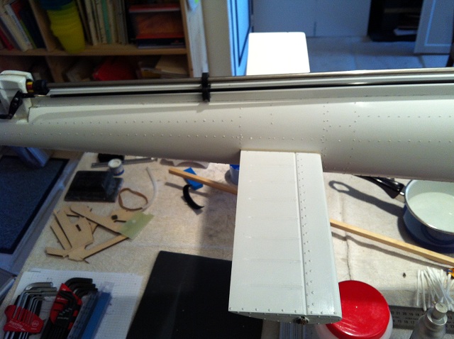

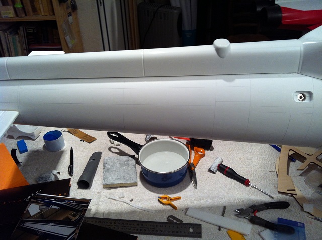

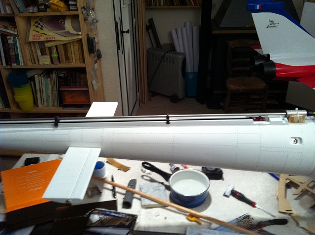

bon j'ai donc commencé hier soir le tracé au crayon a paier... avec une regle souple pour les arondis et une baguette en bois pou les longueurs...
ensuite pose des rivets autocollants vario super pratique pour la regularité et l'espacement (quand on debute) :-)
j'ai enlevé un rivets sur deux les autocollants etaient trop sérrés a mon gout...
puis pose de la colle blanche avec la seringue selon la methode helipapy :-)
bah comme je peux pas tester la transmission car j'attend du contre plaqué pour finir les couples et le palonier de servo alu ... bah en attendant je m'occupe j'ai testé les premiers rivets... pour une premiere fois j'suis plutot content de ce que j'ai fait :-) meme si c'est ma premiere maquette et qu'elle ne sera surement pas parfaite je vais essayer de la detailler au maximum :-) les soirees vont etre longue pour la pose des rivets ... mdr

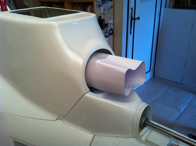

ca y'est j'ai fais ma tuyere ... bon par contre faudra que je la change a chaque demarage elle est en papier ca va marcher beaucoup moins bien mais l'avantage c'est qu'elle est pas cher !

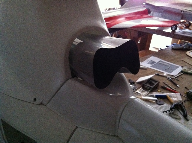

aujourd'hui test de la transmission anticouple a vide... pour voir si il y avait des vibrations ...
il a fallu dévier le flux d'air chaud euh d'air brulant pardon... d'abord avec les protections pour chalumeau .. mauvaise idee ca vole en lambeau... puis avec la plaque de four de madame... (quoi ma plaque de four tu vas me l'abimer laisse ma plaque de four ca va sentir mauvais apres !! ) mdr....
donc la plaque de four sous la turbine (deux qui la tienne .... ) trois qui.. oups non je dévie la meme si c'est chaud ... donc deux qui la tienne et un qui verifie que ca ne vibre pas et que ca tourne correctement de partout... et la je suis heureux... je peux attaquer la suite en étant rassuré...

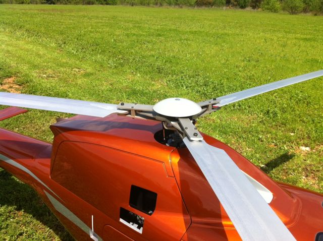

Salut a tous , j ai commandé cette tête starflex chez Alain pour mon Colibri , avec les Mblades c'est une parfaite combinaison (il faudra juste faire deux entretoises de 2mm par pieds de pales pour les rentrer ), elle est de toute beauté , ci joint quelques photos de la machine.
Bons vols a tous
Nico
