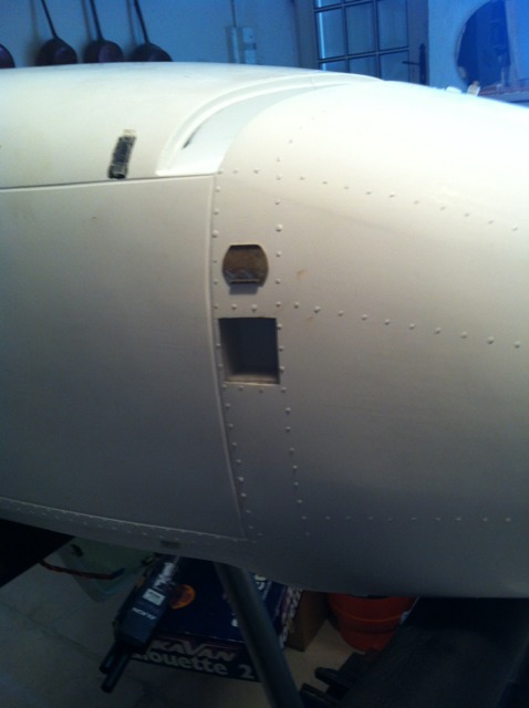

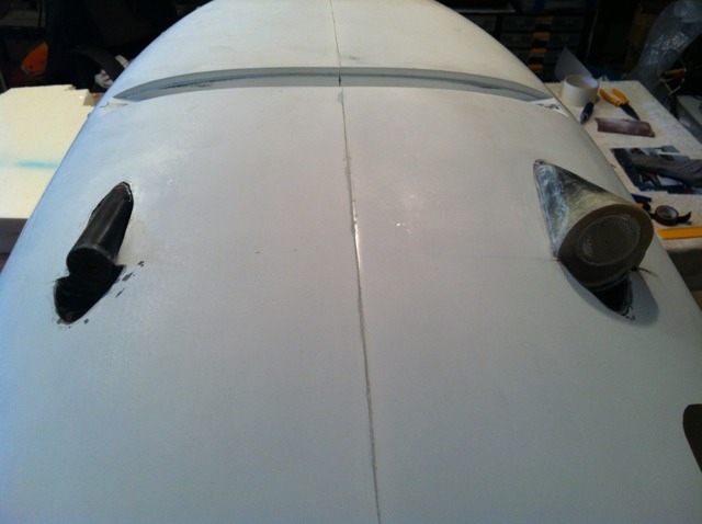

Maintenant direction la bouff! Bah oui j ai un ptit creux et après résine perçage collage des rackets de fermeture capot des marches pieds etc ...
Nettoyage et attente de soussous pour la peinture :-) d ici fin juin j espère
