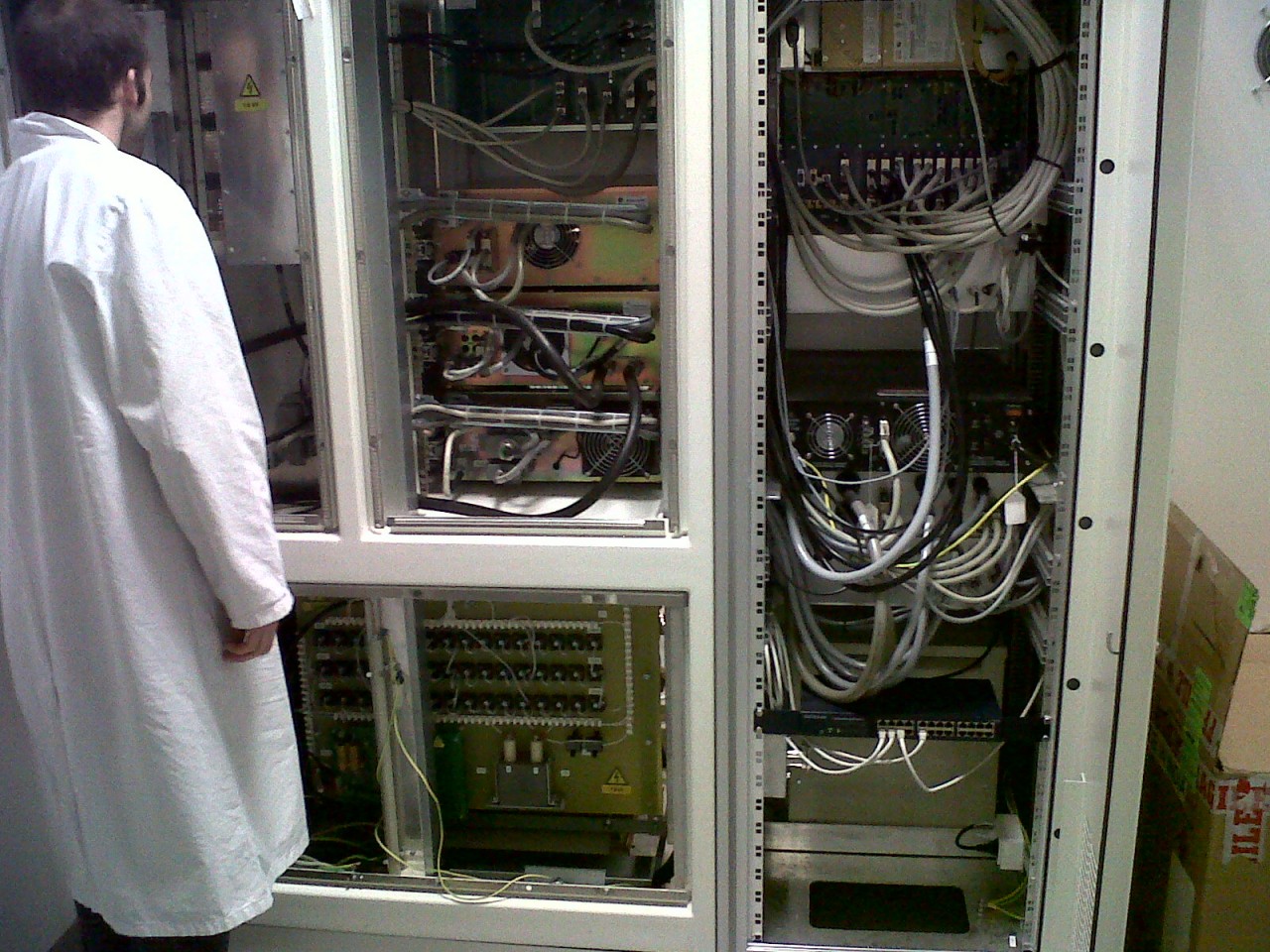

Pour info je travaille sur des caissons comme celui-ci...en bas à gauche il y a du 8000 volts 500A ! de l'autre coté 35Kv 25µA...
