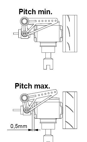

quand je parle de dissymétrie ..c'est du style presque 0°/+ ???°
suivant la photo jointe. de la doc vario..
c'est pas vraiment la même chose qu'un AC "classique" que l'on connait tous ;)
a moins que la doc vario soit fantaisiste ??
pour un rotor de 1680mm
tour rotor 1350 maxi
ce qui correspond à :tour fenestron 7500
