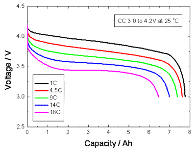

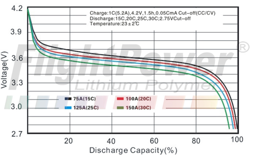

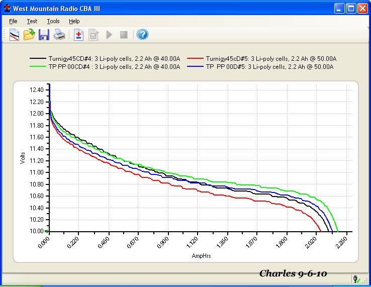

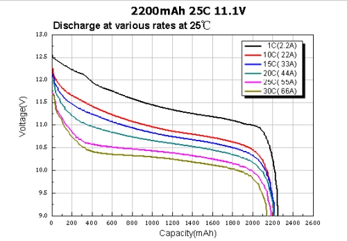

Mais le hic c'est que certaines lipos n'ont pas des taux de décharge constant sur toute la capacité "on dirait".
A 100 % de charge on a bien les 45C annoncés, mais à 50% on aura peut être bien moins comme 20 C par exemple.
Et là on voit bien que ça devient critique pour les lipos ...
Les Zippy ont surement un taux de décharge bien plus homogène que les NanoTech
qui s'écroulent surement au fur et à mesure de la décharge.
Un taux de C constant se traduit surement par une droite en décharge constante
comme la noire ci dessous ...
Ci dessus je dirais que c'est une lipo en 10C, au delà la courbe se délinéarise ...
Les zippy ont surement un comportement proches de la courbe noire ci dessus,
alors que "à décharge équivalente" les NanoTech doivent être plutôt déjà comme la bleue/mauve
et on voit bien que les éléments souffrent en passant sous 3.5V ...
Le hic c'est que ce comportement change avec le niveau de décharge

En passant chez FlightPower ils donnent les courbes, facile à vérifier ...
http://global.flightpower.co.uk/index.p ... cts_id=166
On voit bien que la règle des 80% déchargé est très juste, 70% est plus "sécurisant".
Un équivalent pour les NanoTech trouvé sur RCGroups :
( http://www.rcgroups.com/forums/showthre ... 100&page=3 )
Clairement ça n'est pas du même niveau mais le début de courbe est moins "cassant" sur les Nano.
Et une comparaison plus directe Tunrigy Nano Vs TP :

pour les courbes je les avais vues, elles signifie que plus tu tires dans les nano plus la tension chute (fortement par rapport aux flight power par exemple) mais la capacité a priori n'est pas impactée
