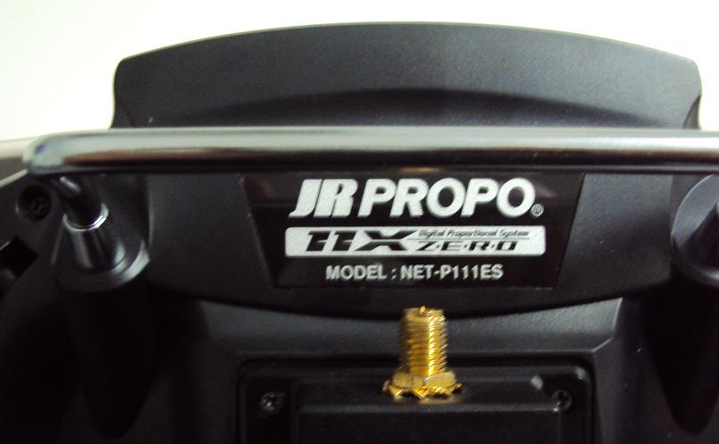

En passant je remarque que l'update est spécifié pour une série :
  Citation
Corresponding type of transmitter: (11X ZERO : NET-P111ES)
http://www.jrpropo.co.jp/eng/2010/09/11 ... tware.html
Où est ce qu'on trouve cette version NET-P111ES ?
Si on vérifie cette version, aucun risque de faire une erreur de mise à jour.
Et après coup il me semble que la mienne est en version 0001-0002 ( JR ) et pas 0001-0102 ( HorizonHobby )
donc j'ai peut être bien la dernière mise à jour ... Faudra que je vérifie ça ce weekend ...

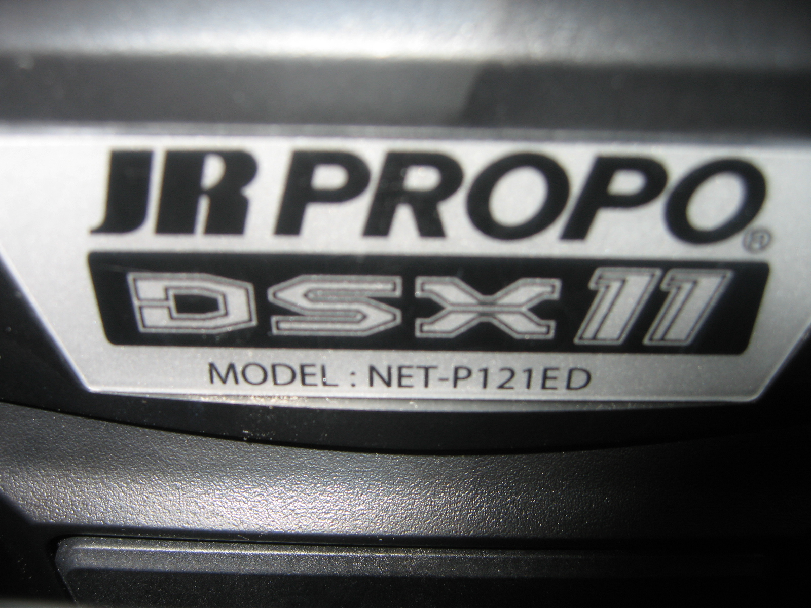

Salut, j'ai vérifié, je suis effectivement en 0001-0002 donc le même firmware que la 11X zéro on dirait.
Et ma version a un identifiant différent : NET-P121ED
